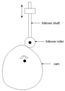

本チュートリアルでは、CVCV拘束を用いて、ローラータイプのカムフォロワーの機構をモデル化します。

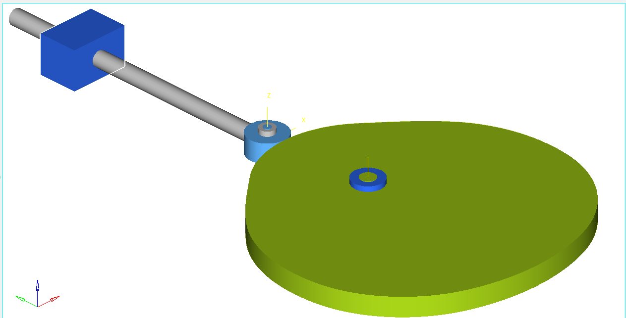

    モデルはFigure 3ようになるはずです。
    Figure 3.

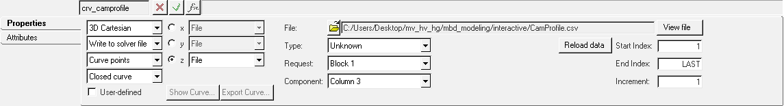

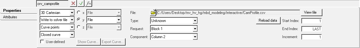

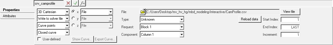

  3. Propertiesタブで、1つ目のドロップダウンメニューを使って、カーブを2D Cartesianから3D Cartesianに変更します。
  4. ドロップダウンメニューをクリックし、カーブタイプをClosed curveに設定します。
  5. xラジオボタンを選択します。
  6. をクリックし、CamProfile.csvを開きます。
  7. Figure 4に示されているカーブのプロパティを選択します。
    Figure 4.
  8. yラジオボタンをクリックします。ComponentをColumn 2に変更します。
    Figure 5.
  9. zラジオボタンをクリックします。ComponentをColumn 3に変更します。
    Figure 6.

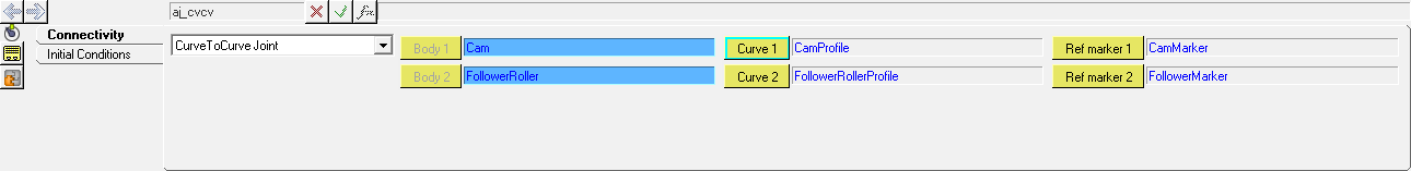

CVCVジョイントの作成
このステップでは、CVCV(曲線-曲線)ジョイントを作成します。
  1. 以下のいずれかの方法で、Add AdvJointダイアログを開きます:
    • Project Browserから、Modelを右クリックし、Add > Constraint > Jointを選択します。
    • Model-Referenceツールバーで、(Advanced Joint)アイコンを右クリックします。
  2. ダイアログで、LabelにCVCVと入力します。
  3. ドロップダウンメニューからCurveToCurveJointを選択し、OKをクリックします。
  4. Connectivityタブで各コレクター()をダブルクリックし、Figure 7に示す結合を指定します。

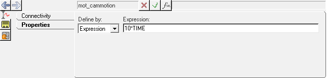

  2. ダイアログ内で、LabelにCamMotionと入力し、OKをクリックします。
  3. Connectivityタブで、をダブルクリックします。CamPivotを選択し、OKをクリックします。
  4. Propertiesタブで、ドロップダウンメニューのExpressionにより動きを定義します。
  5. Expression欄に、`10*TIME`と入力します。

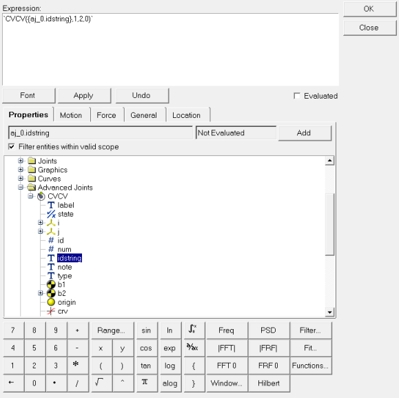

  2. ダイアログで、LabelにCVCV Reactionと入力し、OKをクリックします。
  3. Propertiesタブで、ドロップダウンメニューのExpressionにより動きを定義します。
  4. F2欄内をクリックし、ボタンをアクティブにします。
  5. ボタンをクリックします。
  6. Expression Builderで、式を'CVCV({aj_0.idstring},1,2,0)'と入力します。
    Figure 9.
  7. OKをクリックします。
  8. F3、F4、F6、F7、F8について、手順4から6までを繰り返します。式内の3番目のパラメータはそれぞれ34678に変更します。

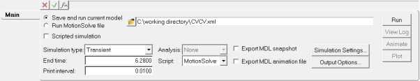

  2. Runパネルで、Figure 10にリストされている値を指定します。
    Figure 10.
  3. Save and run current modelラジオボタンをクリックします。
  4. (ブラウザアイコン)をクリックし、ソルバーファイルの名称を指定します。
  5. 保存をクリックします。
  6. (Check Model)ボタンをクリックし、モデルのエラーを確認します。
  7. ソルバーを起動するために、Runボタンをクリックします。

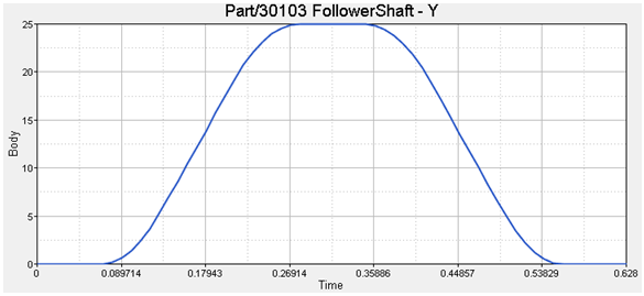

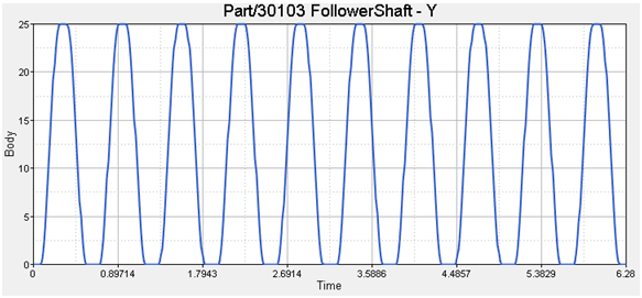

    この機構に含まれるフォロワーの変位のプロファイルにも注目する必要があります。そのためには、フォロワーの重心のY位置をプロットします。
  2. Page Controlsツールバーで、 > をクリックします。下部右側のウィンドウをクリックしてアクティブにします。
  3. アプリケーション選択ドロップダウンメニューを使って、クライアントをMotionSolveからHyperGraph 2Dに切り替えます。
  4. Curvesツールバーから(Build Plotsl)アイコンをクリックします。
  5. (ブラウザアイコン)をクリックし、result.abfファイルを読み込みます。
  6. PlotパネルをFigure 11に示すとおり設定します。
    Figure 11.
  7. Applyをクリックします。これにより、フォロワーの重心のY位置をプロットします。
    フォロワーのY変位のプロファイルは、Figure 12に示すようになっているはずです。
    Figure 12.
    X-軸プロパティを1つのサイクルにズームインするよう設定した場合、プロファイルはFigure 13のようになります。
    Figure 13.

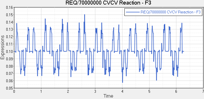

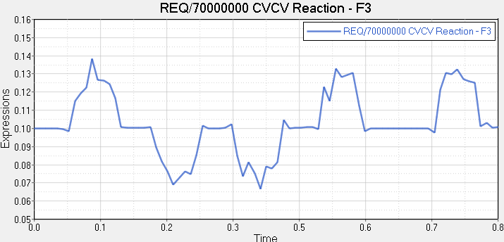

潜在的なリフトオフについてモデルをチェック
このステップでは、フォロワーローラーのCVCV反力のY輪郭をプロットすることによって、潜在的なリフトオフについてカムフォロワーの機構をチェックします。
機構の動きによって、フォロワーはカムとの接触を失う場合があります。これは‘リフトオフ’と呼ばれます。そのようなケースにおいてCVCVで機構をモデル化すると、ジョイントがフォロワーポイントを常にカーブ上にあるよう制約する(ゆえに、リフトオフをモデル化できない)ため、正しくない結果が与えられてしまいます。そのような場合は、接触のモデル化(MV-1010: 3Dメッシュ形状間の接触のシミュレーションを参照)を使用する必要があります。しかしながら、CVCVジョイントのモデル化は接触のモデル化よりもかなり易しいため、CVCVモデルから始めたいことになります。この状況を鑑み、CVCVジョイントを使って機構をモデル化し、CVCVジョイントの反力を監視します。フォロワーにかかる反力が‘引く‘反力である場合、リフトオフが生じており、接触のモデル化に切り替える必要があることを示しています。そうでない場合は、接触のモデル化は不要です。ここで、本チュートリアルで使用するモデルをチェックします。フォロワーはY軸に沿って動いているため、Y軸に沿った負の反力は‘引く’反力です。

  5. PlotパネルをFigure 14に示すとおり設定します。
    Figure 14.
  6. OKをクリックし、フォロワーローラーのCVCV反力のYプロファイルをプロットします。
    Figure 15.
  7. x軸をスケーリングして、プロファイルを1つのサイクルについて見てみます。
    Figure 16.
    Figure 16に示されたとおり、フォロワーにかかるCVCV反力のY成分は常に正となっています。引く反力はなく、CVCVモデルはこの機構に適しています。
