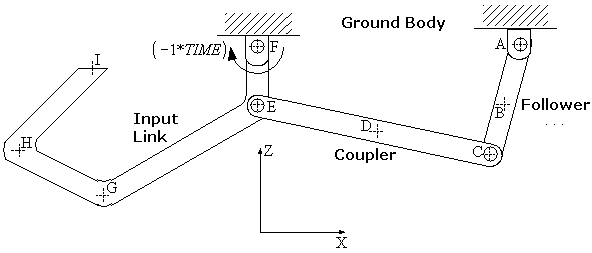

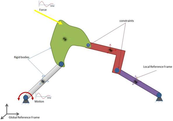

トランクの蓋の機構
下の図に示すトランクの蓋は、その開閉のモーション用に4つのリンクから成る機構を用いています。
Figure 2. 車のトランクの蓋の機構
機構の詳細図を以下に示します:
Figure 3.
機構内の4つのリンク(ボディ)は、Ground Body、Follower、Coupler、およびInput Linkです。本演習では、Ground Bodyが車のボディ、Input Linkがトランクの蓋のボディを表します。残りの2つのボディ(FollowerとCoupler)は、トランクの蓋の開閉を補助するために使われる機構のパートを形成しています。
このモデルの構築には、以下のエンティティが必要です:

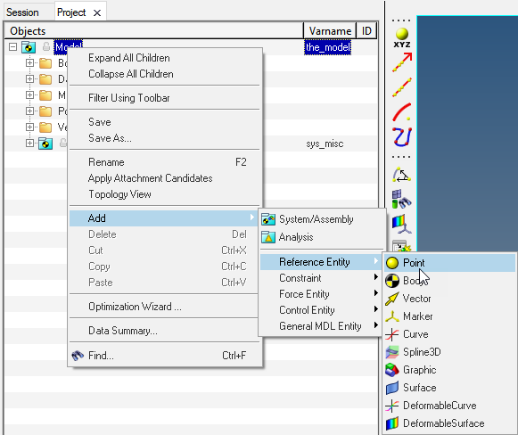

  2. 以下の方法のいずれかで、ポイントを追加します:
    • Project Browserから、Model を右クリックし、context menuからAdd > Reference Entity > Pointを選択します。
      Figure 4.
    • Reference Entityツールバーで、(Points)アイコンを右クリックします。
    Add Point or PointPairダイアログが表示されます。
    Note: ボディ、マーカーといったその他のエンティティも、上記の方法のいずれか(Project Browserまたはツールバー)を用いて作成できます。

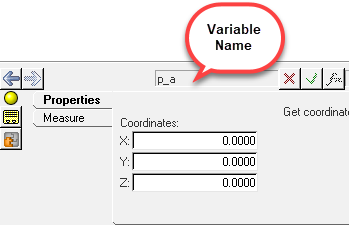

  3. LabelにPoint Aと入力します。
  4. Variableにp_aと入力します。
    Figure 5.
    ラベルでmodeling window内のエンティティが識別できます。一方、変数名はMotionViewがエンティティを識別するために使用されます。

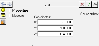

  6. point AのXYZ座標値を入力します。
    Figure 7.

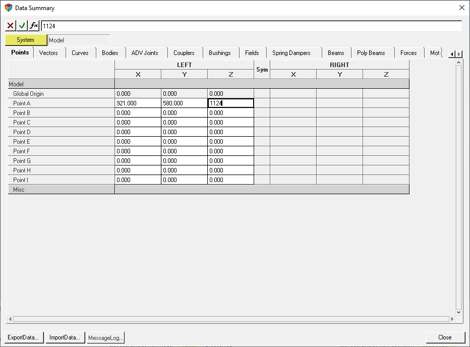

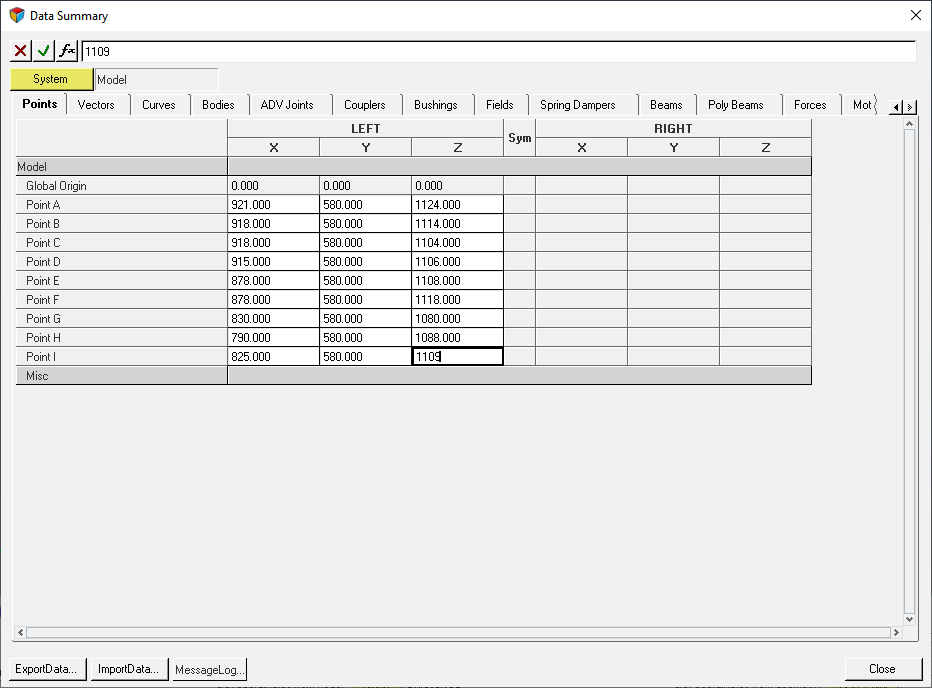

    3. Pointsパネルで、Data Summary...ボタンをクリックします。
      Data Summaryダイアログはポイントの一覧を示し、この一覧にすべての座標値を入力することが可能です。
      Figure 8.
      Table 1.
      ポイント 場所
      ラベル 変数 X Y Z
      Point A p_a 921 580 1124
      Point B p_b 918 580 1114
      Point C p_c 918 580 1104
      Point D p_d 915 580 1106
      Point E p_e 878 580 1108
      Point F p_f 878 580 1118
      Point G p_g 830 580 1080
      Point H p_h 790 580 1088
      Point I p_i 825 580 1109

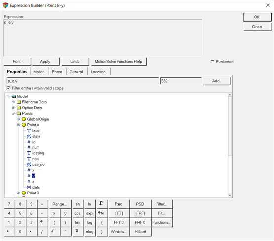

      すべてのポイントのYの値は同じなので、Point BからPoint Iまでの値を、Point AのYの値にパラメータ化できます。このプロセスについては、次のステップで説明します。
  8. Point BからPoint Iまでの値を、Point Aの値にパラメータ化します。
    1. Point BのY座標欄を選択します。
    2. ボタンをクリックし、Expression Builderを起動します。
    3. Point AのYの値を選択します。
      Figure 9.
    4. 式をコピーし、残りのポイントのY coordinate field(Y座標欄)にペーストします。

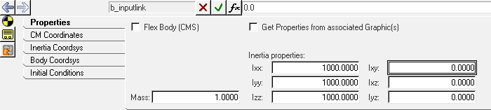

  4. 質量および慣性モーメントを入力します。
    1. Propertiesタブをクリックします。
    2. 次の値を入力します:
      • Mass=1
      • Ixx、Iyy、Izz= 1000、Ixy、Ixz、Iyz=0
      Figure 12.

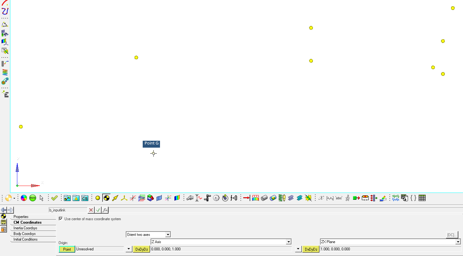

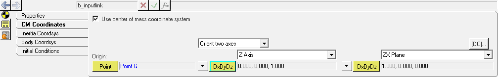

    3. ボディの重心位置を指定するには、CM Coordinatesタブをクリックします。
  5. Use center of mass coordinate systemチェックボックスを選択します。
  6. Originの下の(Pointコレクター)をクリックします。
    コレクターが水色の枠で囲まれ、現在選択についてコレクターがアクティブであることを示します。

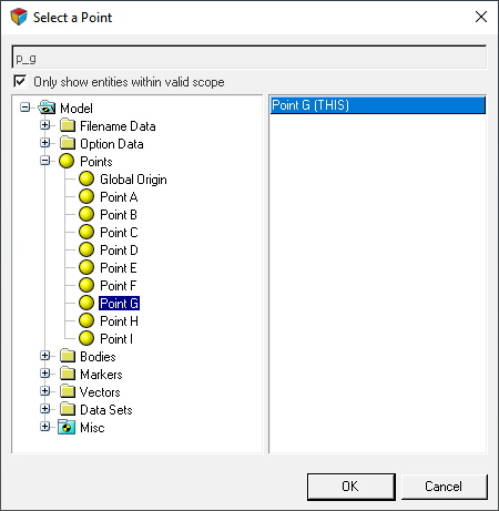

  7. Point Gを選択します。
    1. を再度クリックし、Select a Pointダイアログを起動します。
    2. Model TreeからPoint Gを選択します。
      Figure 13.
    3. OKをクリックします。
      Figure 14.
    4. デフォルトの方向指定(Orient two axes)を保持し、のデフォルト値を受諾します。
    Note: このポイントの選択方法は、ボディ、ジョイントといった他のエンティティにも適用できます。Ground BodyまたはGlobal Originを選択するには、画面上で全体座標系を表すトライアドをクリックします。
    Tip: modeling windowからPoint Gを選択することも可能です。マウスの左ボタンを押したまま、Point Gをハイライト表示させ、、マウスボタンを放してそれを選択します。

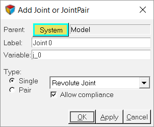

  1. 以下の方法のいずれかで、ジョイントを追加します:
    • Project BrowserModelを右クリックします。context menuAdd > Constraint > Jointを選択します。
    • (Joints)アイコンをクリックします。
    Add Joint or JointPairダイアログが表示されます。
    Figure 16.

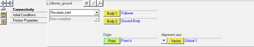

  2. 新しいジョイントのラベルをFollower-Ground、変数名をj_follower_groundと指定します。
  3. Typeの下のドロップダウンメニューからRevolute Jointを選択します。
  4. OKをクリックします。
    Jointsパネルが表示されます。追加された新しいジョイントは、Project BrowserModel Treeでハイライト表示されます。

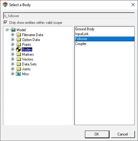

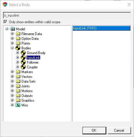

  5. Connectivityタブの下で、(1つ目のBodyコレクター)をダブルクリックします。
    Select a Bodyダイアログが現われます。
  6. Model Treeの左側の列からBodiesを、右側の列からFollowerを選択します。
    Figure 17.
  7. OKをクリックします。
    JointsパネルでFollower Bodyが選択され、水色の境界はに移動しています。
  8. modeling window内をクリックします。マウスの左ボタンを押したまま、カーソルを全体座標系のXYZトライアドに移動します。
  9. modeling windowにGround Bodyが表示されたら、マウスの左ボタンを放します。
    Figure 18.
  10. Originの下のコレクターをダブルクリックします。
    Select a Pointダイアログが現われます。
  11. ジョイントの原点としてPoint Aを選択します。
  12. OKをクリックします。
  13. 回転軸を指定するには、Alignment Axisの下で、Pointの横にある下向きの矢印をクリックし、Vectorを選択します。
  14. 回転ジョイントの回転軸として、Global Yを選択します。

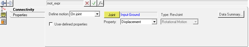

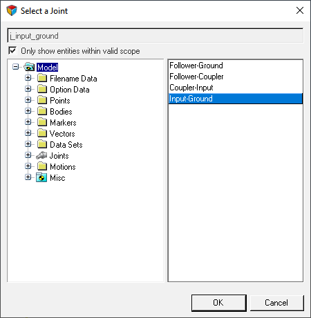

  4. Connectivityタブで、(Jointコレクター)をダブルクリックします。
    Select a Jointダイアログが現われます。
  5. Model Tree内で、先のステップで作成したPoint Fの位置の回転ジョイント(Input-Ground)を選択します。
    Figure 20.
  6. OKをクリックします。
    Motionsパネルが表示されます。
    Figure 21.

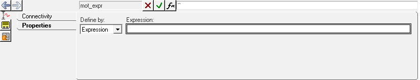

  7. PropertiesタブのDefine byの下で、グレイ色の矢印をクリックし、Expressionを選択します。
  8. Expression欄内をクリックします。
    Expression Builderがアクティブになります。
    Figure 22.

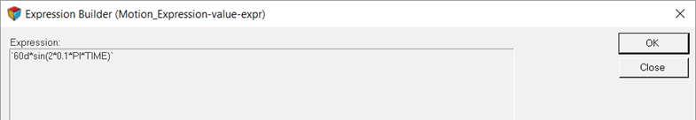

  9. ボタンをクリックしてExpression Builderを開き、シングルバッククォーテーションで囲んで式を`60d*sin(2*0.1*PI*TIME)`のように入力します。
    Figure 23.
    この式は、振幅60度、周波数0.1 HzのSIN関数です。この式によって、トランクの蓋は60度の角度まで開き、トータル5秒で元に戻ります。

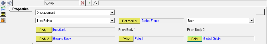

  2. 新しい出力のラベルをInput Link Displacement、変数名をo_dispと指定します。
    Figure 24.
  3. OKをクリックします。
  4. 2つのボディ上の2つのポイント間の変位出力を作成します。
    1. Body 1とBody 2にそれぞれInput LinkGround Bodyを選択します。
    2. Pt on Body 1とPt on Body 2にそれぞれpoint IGlobal Originポイントを選択します。
    3. 両方の(Both)ポイント間の相対変位出力を作成します。
      Figure 25.

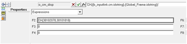

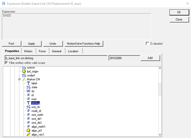

  5. ラベルがInput Link CM Displacement、変数名がo_cm_dispである出力をもう1つ追加します。
  6. 全体座標系の原点とInput LinkのCMマーカー間のX変位を計算します。
    1. ドロップダウンメニューからExpressionsを選択します。
    2. F2欄内をクリックします。
      これで、ボタンがアクティブとなります。
    3. Expression Builderダイアログを開くために、ボタンをクリックします。
    4. バッククォーテーションから値0を消去します。
    5. MotionタブからDXを選択します。
    6. カーソルをDXの後ろの { } 括弧内に置きます。
    7. Propertiesタブで、Bodies/Input Link/Marker CMのツリーを展開します。
    8. idstringを選択します。
      Figure 26.
    9. Addをクリックして式をアクティブにします。
    10. 次の式を区切るために、カンマを追加します。
    11. 波括弧のペア"{}"を追加します。
    12. 追加した括弧の内側にカーソルを置きます。
    13. Propertiesタブで、ツリー内のMarkers/Global Frameを展開します。
    14. idstringを選択します。
    15. Addをクリックして式をアクティブにします。
  7. OKをクリックします。
  8. エラーをチェックするために、ToolsメニューからCheck Modelを選択します。
    モデルトポロジーにエラーがある場合はMessage Logに表示されます。
    Figure 27.
    Attention: 表記されているID番号は、表示されている画像と異なる場合があります。
    Note: DX関数は、Input LinkのCM(重心)マーカーとGlobal FrameのX方向のGlobal Frameを表すマーカーとの間の距離を測ります。この関数のシンタックスや使用法などの詳細については、MotionSolve Reference Guideをご参照ください。

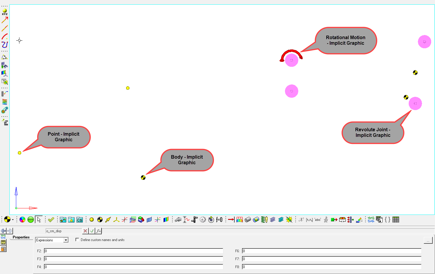

この時点では、トランクの蓋のモデルには何のグラフィックスも含まれておらず、これより前のステップで作成されたエンティティは、暗黙的グラフィックス(ソルバーデックや結果ファイルでは使用不可)としてしか表現されていません。
Figure 28. 暗黙的グラフィックスのみでのトランクの蓋
MotionViewのグラフィックスは大きく3つのタイプ、すなわち暗黙的、明示的、および外部グラフィックスに分けられます。
暗黙的(デフォルト)グラフィックス
ポイント、ボディ、ジョイントなどのエンティティを作成する際にMotionViewインターフェースに現れる小さいアイコンは、暗黙的(デフォルト)グラフィックスと呼ばれます。これらは、モデル構築プロセス中のガイド用にのみ提供され、シミュレーションをアニメーション化する際には表示されません。

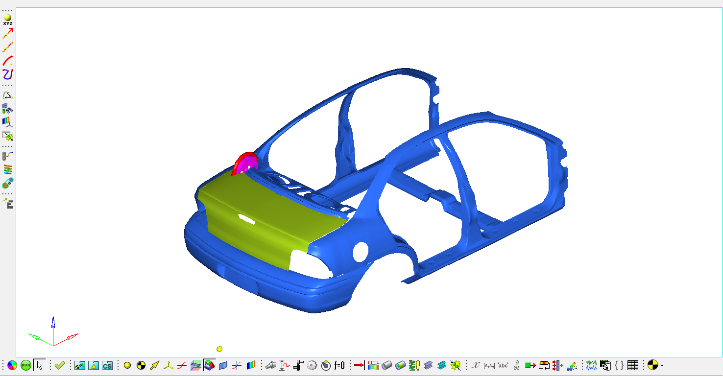

プリミティブグラフィックスは、モデルをより良く可視化する助けとなり、アニメーション表示内でも見ることができます。MotionViewのプリミティブグラフィックスには、シリンダー、ボックス、球などがあります。

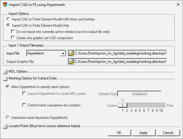

外部グラフィックス
各種CADフォーマットやHyperMeshファイルをMotionViewにインポートすることが可能です。MotionViewの‘Import CAD or FE using HyperMesh..’ユーティリティは、CADモデルやHyperMeshモデルを、MotionViewにインポート可能なh3dグラフィックフォーマットに変換するために使用できます。また、.g、ADAMS View .shlおよびwavefront.objファイルは直接MotionViewにインポートできます。

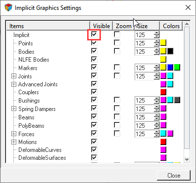

MotionViewでは、一般的に使用される一部のモデルエンティティについて、implicitグラフィックスをONとOFFの間で切り替えることが可能です。
  1. デフォルトグラフィックスの表示をオンに切り替えるには:
    1. ModelメインメニューからImplicit Graphics..を選択します。
    2. Visibleチェックボックスをオンにします。
      Figure 29.
      Note: 個々のエンティティの暗黙的グラフィックスは、各エンティティのVisibleチェックボックスを使ってオンオフの切り替えが行えます。
    3. Closeをクリックします。

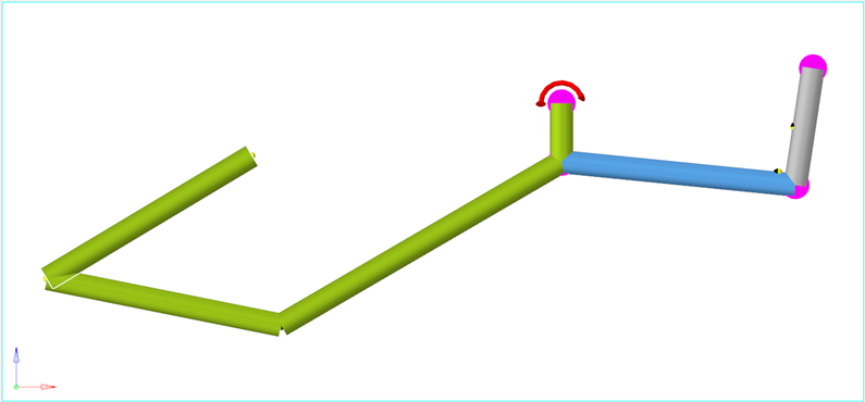

      4つのリンクからなる機構モデルを可視化するには、モデルに明示的グラフィックスを追加する必要があります。本ステップでは、Follower、Coupler、Input Linksについて、シリンダーグラフィックスを追加します。
  2. 自身のモデルに明示的グラフィックスを追加するには、以下のいずれかの方法でAdd Cylinder or CylinderPairを開きます:
    • Project Browserから、Modelを右クリックし、context menuからAdd > Reference Entity > Graphicを選択します。
    • Reference Entityツールバーで、(Graphics)アイコンを右クリックします。

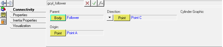

  3. Add Cylinder or CylinderPairダイアログで、ラベルとしてFollower Cylinder、変数名としてgcyl_followerと入力します。
    Figure 30.
    Note: ダイアログの名称は、グラフィックタイプによって変化します。例えば、Boxグラフィックスタイプが選択されると、ダイアログ名はAdd Box or BoxPairに変わります。
  4. TypeドロップダウンメニューからCylinderを選択します。
  5. OKをクリックします。
  6. Connectivityタブで、Parentの下にある(Bodyボタン)をダブルクリックします。
  7. Select a BodyリストからFollowerを選択し、OKをクリックします。
    これで、グラフィックスが親ボディに割り当てられます。
  8. シリンダーの原点を選択するために、Originの下のをクリックします。
  9. modeling window内のPoint Aをピックします。
  10. Directionの下のをクリックします。
  11. Point Cを選択します。
    Figure 31.

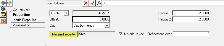

  12. Propertiesタブで、Radius 1:欄に2と入力します。
    Figure 32.
    Note: シリンダーグラフィックスは、円錐グラフィックスを作成するためにも使用できます。デフォルトでは、Radius 2がRadius 1と同じ値をとるよう、Radius 2欄はRadius 1に対してパラメータ化されています。円錐グラフィックスを作成するには、異なる半径を指定してください。
  13. モデル内の残りのボディについて、手順2から12までに従って、他のリンクに適切な明示的グラフィックスを作成します。Table 4に示すスペックを使用します。

    Coupler Cylinder gcyl_coupler Cylinder Coupler Point C Point E 2
    Input Link Cylinder 1 gcyl_inputlink_1 Cylinder Input Link Point F Point E 2
    Input Link Cylinder 2 gcyl_inputlink_2 Cylinder Input Link Point E Point G 2
    Input Link Cylinder 3 gcyl_inputlink_3 Cylinder Input Link Point G Point H 2
    Input Link Cylinder 4 gcyl_inputlink_4 Cylinder Input Link Point H Point J 2
    3つのリンクのすべてにシリンダーグラフィックスが追加されると、モデルはFigure 33のようになります:
    Figure 33.

  1. ToolsメニューでImport CAD or FE using HyperMeshを選択します。
  2. Import CAD or FE using HyperMeshダイアログで、Import CAD or Finite Element Model Onlyラジオボタンをアクティブにします。
  3. Input FileオプションドロップダウンメニューからHyperMeshを選択します。
  4. Input Fileの横のボタンをクリックし、作業ディレクトリ<working directory>にあるtrunklid.hmを入力ファイルとして選択します。
    Output Graphic File欄には自動的に、作業ディレクトリ<working directory>からのtrunklid_graphic.h3dファイルが記入されます。
  5. OKをクリックし、インポートプロセスを開始します。
    Figure 34.

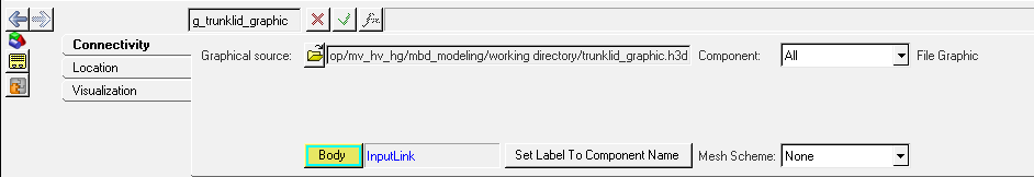

  1. Reference Entityツールバーで、(Graphics)アイコンをクリックします。
  2. modeling windowからg_trunklid_graphicを選択します。
  3. Connectivityタブで、(Bodyコレクター)をダブルクリックします。
  4. Select a Bodyダイアログで、Input Linkをクリックします。
    Figure 35.
  5. OKをクリックします。
    これで、Graphicsパネルが表示されます。
    Figure 36.
    Note: トランクの蓋のグラフィックカラーがInput Linkのボディカラーに変わった点にご注目ください。

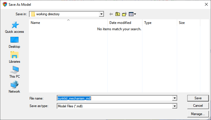

  8. Save As Modelダイアログで作業ディレクトリをブラウズし、ファイル名:にtrunklid_mechanism.mdlと指定します。
    Figure 37.
  9. 保存をクリックします。

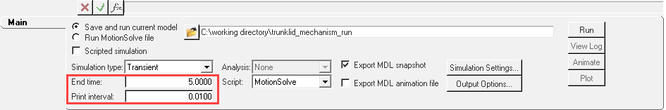

このステップでは、MotionSolveを使って、シミュレーション時間5秒、ステップサイズ0.01秒で、トランク機構の運動学解析を実行します。
MotionSolveは、マルチボディシステムの動力学解析、静解析、擬似静解析および運動学解析に使用することができます。MotionSolve用の入力ファイルは、MotionSolve XMLと呼ばれるXMLファイルです。MotionSolveのソリューションは、MotionSolveで実行することが可能です。

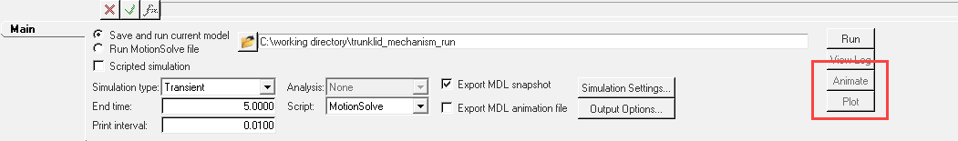

  1. General Actionsツールバーで、(Run)アイコンをクリックします。
  2. Model Checkツールバーで、(Check model)ボタンをクリックし、モデルのエラーをチェックします。
  3. RunパネルのMainタブで、Simulation typeにTransientを指定します。
  4. XMLファイルの名称をtrunklid_mechanism_run.xmlと指定します。
    MotionViewは、MotionSolveによって生成されたその他の結果ファイルに、このXMLファイルの基底名(拡張子より前の名前)を使用します。異なる結果ファイルタイプの詳細については、MotionViewユーザーズガイドをご参照ください。
  5. Export MDL snapshot のチェックボックスを選択します(まだ選択されていない場合)。
    これで、ランが実行されるステージにおけるモデルが保存されます。
  6. シミュレーションのEnd timeを5、Print intervalを0.01と指定します。
    Figure 39.
    Note: 時間単位は、選択した時間単位に基づいています(デフォルトは秒)。

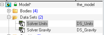

    Solver UnitsとGravity Data Setsには、Project Browserからアクセスできます。
    Figure 40.
  7. MotionSolveでモデルを解析するには、Runボタンをクリックします。
    Note: 詳細の情報について、Message Logをチェックします。
    Runをクリックすると、MotionSolveが起動し、モデルを解析します。Solver Viewウィンドウが現れ、解析の進捗状況がソルバーからのメッセージ(Runログ)と共に表示されます。このログは、ソルバーファイルのベース名に拡張子.logのついたファイルにも書き出されます。
  8. ソリューションの情報についてウィンドウをチェックし、警告やエラーがないことを確認します。

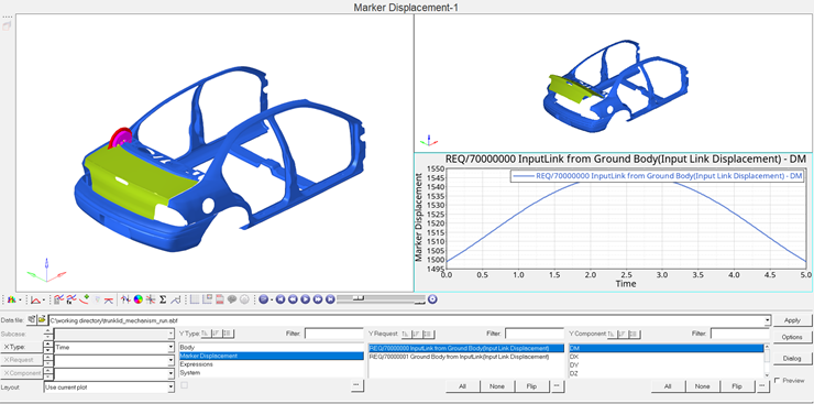

同じページ上でのアニメーション結果とプロット結果の確認
このステップでは、アニメーションとプロットを同じページ上で確認します。
実行が成功裏に終了すると、AnimateボタンとPlotボタンがアクティブになります。
Figure 41.
  1. Animateボタンをクリックします。
    別のウィンドウでHyperViewが開き、そこにアニメーションが読み込まれます。
  2. ツールバー上のアイコンをクリックし、アニメーションを開始します。
    Note: ボタンを再度クリックすると、アニメーションを停止することができます。
  3. MotionViewウィンドウに戻ります。
  4. Plotボタンをクリックします。
    HyperGraphが開き、新しいウィンドウに結果ファイルが読み込まれます。
  5. X axisデータのTypeはTimeのままとします。
  6. Y-axisデータについては、Table 5のようにします:
    Table 5.
    Y Type Marker Displacement
    Y Request REQ/70000000 InputLink from Ground Body (Input Link Displacement)
    Y Component DM (Magnitude)
  7. Applyをクリックします。
    全体座標系の原点に対するPoint Iの変位の絶対値がプロットされます。
    Figure 42. モデル、プロット、およびアニメーションが含まれたセッション

MotionViewでの式の評価
Table 6.
Math Parser
MotionViewの式を適切なreal/integer/stringのフィールドとして評価するMotionViewパーサー。
Real この種のフィールドは、実数、または、評価した結果が実数となるパラメトリックな式を含むことができます。この種のフィールドは、Points、Bodies、Force – Linearに見られます。パラメトリックな式ではなく、評価された式の値のみがソルバーデックに渡される点にご注目ください。
例: p_a.x, b_0.mass
String この種のフィールドは、文字列、または、評価した結果が文字列となるパラメトリックな式を含むことができます。この種のフィールドは、Datamember、SolverStringなどの文字列をもったデータセットなどのエンティティに見られます。 Linearフィールドと同様、パラメトリックな式ではなく、評価された式の値のみがソルバーデックに渡される点にご注目ください。
例: b_inputlink.label
Integer この種のフィールドは、整数、または、評価した結果が整数となるパラメトリックな式を含むことができます。この種のフィールドは、Datamemberとして整数をもったデータセットなどに見られます。この場合でも、パラメトリックな式ではなく、評価された式の値のみがソルバーデックに渡される点にご注目ください。
Table 7.
Templex Parser
MotionViewの式を評価する以外にmath parserよりも複雑なプログラミングを実行することのできる、HyperWorksに用意された数学プログラム。MotionViewでは以下のタイプのフィールドが、パラメータ化された式を評価するtemplex parserにより評価されます。
Expressions この種のフィールドは、パラメトリックな式とテキストとのコンビネーションを含み得る点で、上記の3つとは異なります。一般的に、フィールドは、ソルバー関数(またはソルバーによって認識される関数)を定義するために使用されます。この種の式はバッククォーテーション(` `)に囲まれ、任意のパラメトリックリファレンスは波括弧{}に囲まれて与えられます。バッククォーテーションの存在は、Templexを介して式を渡すことをmath parserに提案します。Templexは波括弧内の式を評価し、その他のテキスト部分は保持します。例えば、式 ` DX({b_inputlink.cm.idstring},{Global_Frame.idstring})`では、TemplexはInput linkボディ (b_ inputlink)のcmのID(文字列)とマーカーGlobal FrameのIDを評価し、“DX”はそのまま保持します。これらのフィールドは、Bushings、Motions、Forcesなどのパネルに、これらのエンティティ内のカーブ入力のExpression、Independent variable、タイプExpressionのOutputsに切り替えられるプロパティと共に用意されています。
