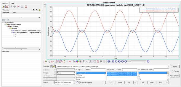

プロットファイルのオープン
プロットファイルを開きます。

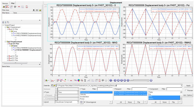

複数プロット上の複数カーブの作成
複数のカーブを選択し、それらを複数のウィンドウにプロットします。

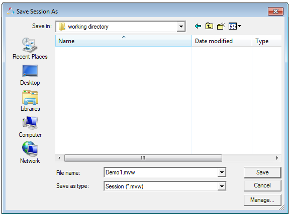

作業セッションの保存
プロットをセッションファイルとして保存します。

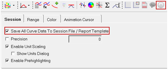

- Annotationsツールバーから、Optionsパネルアイコンを選択します。
- Sessionタブで、Save All Curve Data to Session File/Report Templateチェックボックスをアクティブ化します。
