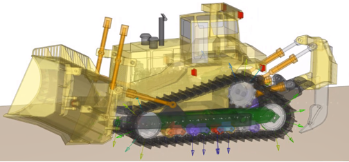

クローラ・履帯モデル
Altairのマルチボディダイナミクス製品(MotionViewとMotionSolve)に、ブルドーザー、掘削機、ロボット、スノーモービル、軍用車両などの装軌車両用のクローラ・履帯道プラグインが追加されました。クローラ・履帯プラグインは、軟質土壌の表面と相互に作用する、2つ以上の車輪で駆動または停止される連続した帯状のトレッドまたは軌道プレートを自動的に組み立てます。クローラ・履帯プラグインのユーザーインターフェースがMotionViewに実装されています。MotionSolveには、軟質土壌モデルや軌道リンクとの相互作用など、装軌車両をシミュレートするために必要なすべての要素が含まれています。クローラ・履帯プラグインの目的は、MotionViewのみを経由して実行することであるため、ソルバーのみのバージョンの説明は省略します。

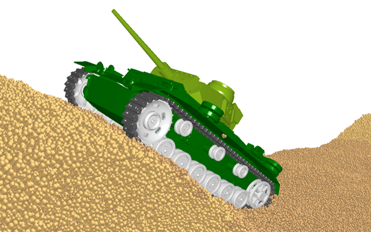

Figure 1. 軟質土壌モデルの上を走行する装軌車両
Figure 2. EDEM粒子の上を走行する装軌車両

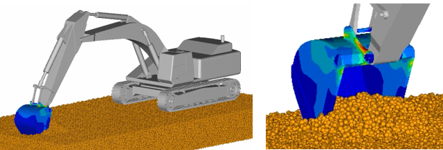

Figure 3. CMSベースの弾性体でモデル化されたバケットが付いた掘削機

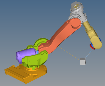

Figure 4. 持ち上げる必要のあるボックスとロボットアームの最短距離の連続測定。
