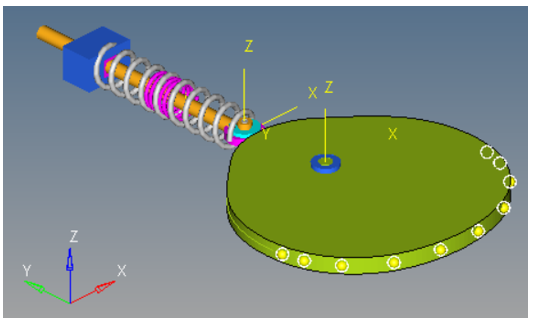

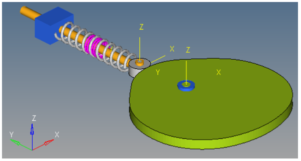

モデルのBody、Graphic、Marker、JointおよびMotionについて確認します。モデルはFigure 2ようになるはずです。
Figure 2. -

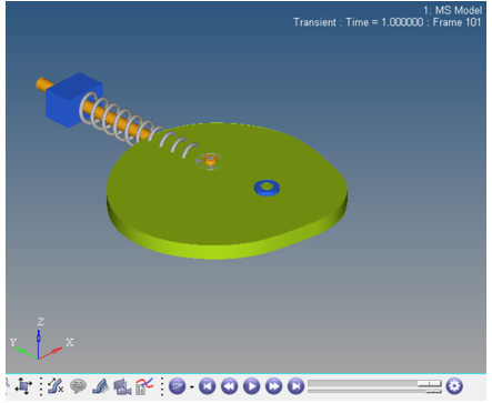

(Runパネル)アイコンをクリックします。
- Save and run current modelブラウザボタンをクリックします。続いて、Runボタンをクリックします。
- シミュレーションが完了したら、ソルバーウィンドウとメッセージログを閉じます。
RunパネルでAnimateボタンをクリックし、結果のアニメーションを確認します。
モデル内で接触は定義されていないため、FollowerRollerはCamと接触していない点にご注目ください。
Figure 3. -

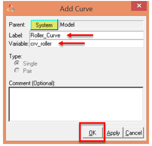

以下のいずれかの方法で、Add Curveダイアログを開きます:
- Project Browserから、Modelを右クリックし、Add > Reference Entity > Curveを選択します。
- Reference Entityツールバーで、
(Curves)アイコンをクリックします。
- ダイアログで、LabelにRoller_Curveと入力します。Variableにcrv_rollerと入力します。
OKをクリックします。
Figure 5. -

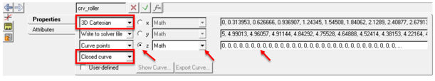

Propertiesタブで、1つ目のドロップダウンメニューを使って、カーブを3D Cartesianに変更します。
Note: カーブグラフィックスには、3Dデカルトタイプのカーブエンティティのみがサポートされています。
- 4番目のドロップダウンメニューを使って、カーブをOpen CurveからClosed Curveに変更します。
- zラジオボタンをクリックし、ドロップダウンメニューからMathを選択します。
- Expression Builderで、5*SIN(2*PI*(0:1:0.01))と入力し、Enterキーを押します。
y座標とz座標のMath式にそれぞれ5*COS(2*PI*(0:1:0.01))、0.0*(0:1:0.01)と入力します。
これで、カーブエンティティの作成が完了しました。続いて、FollowerRollerボディを表すグラフィックスを作成します。後に、これを使って2D接触を定義します。

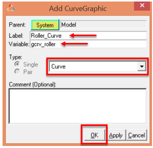

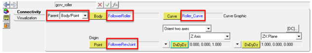

以下のいずれかの方法で、Add CurveGraphicダイアログを開きます:
- Project Browserから、Modelを右クリックし、Add > Reference Entity > Graphicsを選択します。
(Graphics)アイコンをクリックします。
- ドロップダウンメニューからCurveを選択します。
- ダイアログで、LabelにRoller_Curveと入力します。Variableにgcrv_rollerと入力します。
OKをクリックします。
Figure 7. Note: Body/Pointオプション(Parentタイプ)はConnectivityタブ上でデフォルトで選択されています。 -
Connectivityタブで、
コレクターをダブルクリックします。ダイアログで、FollowerRollerを選択します。
コレクターはデフォルトでハイライト表示されます。 -
コレクターをクリックします。ダイアログで、FollowerRevJointを選択します。
コレクターをクリックします。ダイアログで、Roller_Curveを選択します。パネル上のその他のオプションはデフォルトの設定のままとします。

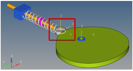

Figure 8.FollowerRollerを表すカーブグラフィックスが見えているはずです。
Figure 9. -

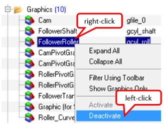

これで新しいグラフィックスが作成され、FollowerRollerを表すために使用されていた元のシリンダーグラフィックスは非アクティブとなります。
- Project Browserで、FollwerRollerを右クリックします。
context menuでDeactivateをクリックします。
Figure 10.

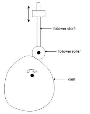

Camについてカーブエンティティとカーブグラフィックスを作成

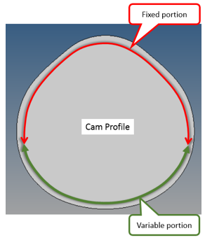

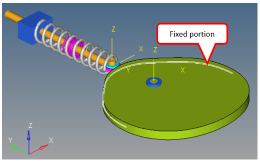

フォロワーの特定の変位プロファイルを達成するための最良なカムの形状を決定するために、カムのプロファイルを固定(Fixed)部分と可変(Variable)部分の2つに分けます。
Figure 11.
カムの可変部分は、モデル内の一部のポイントの座標値によってコントロールされます。

カムを可視化するためにカーブグラフィックスを作成し、インポートされたデータが希望通りの位置にあるかを確認します。

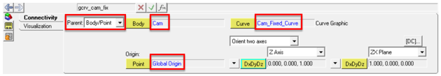

カーブエンティティとカーブグラフィックスの作成の9から16までの手順を、Table 1の情報を使って繰り返します。
Table 1. 変数 値 Label Cam_Fixed_Curve Variable gcrv_cam_fix Body Cam Origin Point Global Origin Curve Cam_Fixed_Curve
Figure 13.Camの固定部分を表すカーブグラフィックスが見えるようになったはずです。

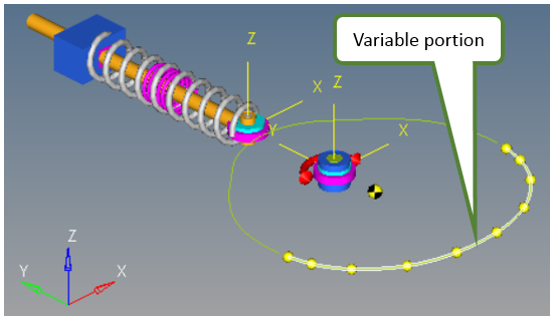

Camプロファイルの可変部分の作成

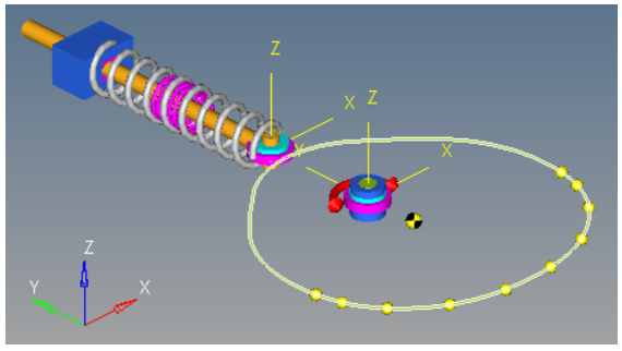

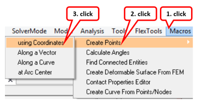

マクロを使用し、モデル内の既存のポイント群から自動的にカーブエンティティとカーブグラフィックスの両方を作成します。

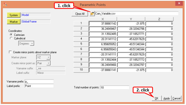

以下のいずれかの方法で、モデル内にいくつかのポイントを作成します:
- menu barから、Macros > Create Points > Using Coordinatesをクリックします。
- MotionViewツールバーで、
(Create Points using Coordinates)をクリックします。
Parametric Pointsダイアログで、
(ファイルブラウザ)をクリックします。
- Cam_Variable.csvファイルを選択し、開くをクリックします。
- OKをクリックし、10個のポイント(Point 0~Point 9)を作成します。

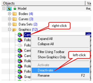

これで新しいグラフィックスが作成され、Camを表すために使用されていた元のH3Dファイルグラフィックスは非アクティブとなります。
- Project Browserで、Camを右クリックします。
.Figure 16.
ここで、新たに作成されたポイント群を使用し、Create Curve from Points/Nodesマクロを用いてCamプロファイルの可変部分を作成します。
以下のいずれかの方法で、Create Curve from Points/Nodesマクロを開きます:
- menu barから、Macros Create Curve from Points/Nodes/Edges/Facesをクリックします。
- MotionViewツールバーで、
(Create Curve from Points/Nodesボタン)をクリックします。
Figure 17. -
コレクターをダブルクリックし、Camボディを選択します。
- 作成される新しいカーブエンティティおよびカーブグラフィックスについてLabelsのプリフィクスをCam_Variable_Curveとして編集します。
コレクターに、以下のいずれかの方法でPoint 0を選択します:
- modeling windowでPoint 0をクリックします。
コレクターをクリックします。Select a Pointダイアログで、フィルタリングされたポイントのリストからPoint 0をダブルクリックします。
Point 0がモデリングウィンドウ内でハイライト表示され、パネルにもリストされます。 -
手順9を繰り返し、残りのポイント群(1~9)をピックします。
パネルは、Figure 18に示すように見えるはずです:
Figure 18.Note: FileグラフィックH3Dと関連付けされた節点もピックすることが可能です。しかしながら、作成されたカーブはその節点とパラメトリックにリンクはされません。ポイントをピックすると、ポイントとカーブとの間のパラメトリックな関係は保持されます。 -
Createをクリックします。

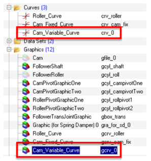

新しいカーブエンティティと新しいカーブグラフィックス(Cam_Variable_Curve)がモデルに追加されました。
Camの可変部分を表す新たに作成されたカーブグラフィックスは、modeling windowに示すように見えているはずです。
Figure 19.
Figure 20. -

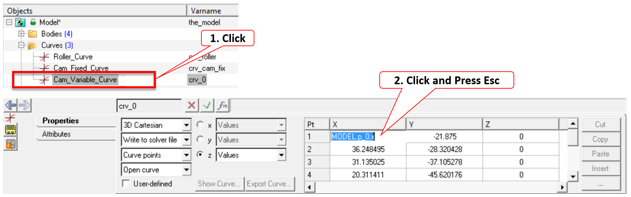

新たに作成されたカーブエンティティを、Model BrowserでModel Treeから選択することで確認します。
Note: Figure 21に示すようにクリックすると、パネル内のX、Y、Z値は、マクロの使用中に選択されたポイント群をパラメトリックに指していることが分かります。このように、モデル内のこれらのポイントの座標値を変更することによって、カーブを修正することができます。
Figure 21.

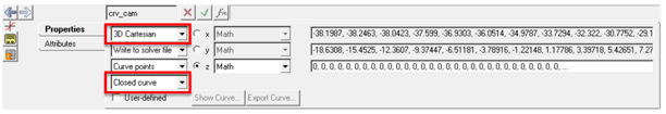

Camプロファイルの結合されたカーブの作成
Camの固定部分と可変部分を結合し、2D接触をセットアップするための新しい閉じたカーブを作成します。
Table 2の入力詳細を用いて、ステップカーブエンティティとカーブグラフィックスの作成の手順1から5までを繰り返し、新しいカーブエンティティを挿入します。
Table 2. 変数 値 Label Cam_Curve Variable crv_cam Curve Type 3D Cartesian Open/Closed Closed - Propertiesタブでxラジオボタンをクリックし、2つ目のドロップダウンメニューからMathを選択します。
- Expression Builderで、{CAT(crv_cam_fix.x, crv_0.x)}と入力します。Enterキーを押します。
y座標とz座標のMath式にそれぞれ{CAT(crv_cam_fix.y, crv_0.y)}、{CAT(crv_cam_fix.z, crv_0.z)}と入力します。
Note: CAT関数を使用することにより、Camの可変部分のデータポイントを固定部分のデータポイントに追加することができます。パネルには、Camプロファイルの固定部分と可変部分両方の統合されたデータが表示されます。これで、カーブエンティティの作成が完了しました。続いて、Camボディを表すグラフィックスを作成します。後に、これを使って2D接触を定義します。

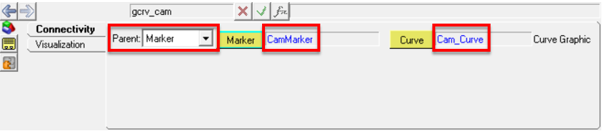

Note: Body/Pointオプション(Parentタイプ)はConnectivityタブ上でデフォルトで選択されています。ここでは、Markerオプションを使用します。これは、Cam (Body)とPivotPoint (Point)に関連付けされたCamMarkerが既にモデル内にあるためです。
- ConnectivityタブでParentのドロップダウンメニューを選択し、Markerに変更します。
コレクターをダブルクリックします。
- Select a Markerダイアログで、CamMarkerを選択し、OKをクリックします。
コレクターをダブルクリックします。
Select a Curveダイアログで、Cam_Curveを選択します。
Camを表すカーブグラフィックスは、modeling windowに示すように見えているはずです。

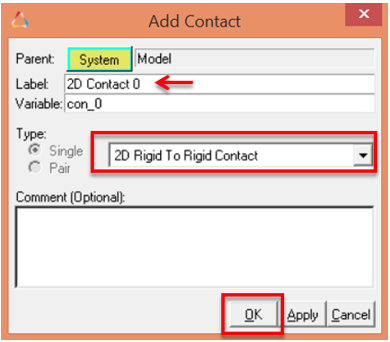

Force Entityツールバーで、
(Contact)ボタンを右クリックします。
- ダイアログでLabelに2D Contact 0と入力し、デフォルトのVariableはそのままにします。
ドロップダウンメニューでTypeを2D Rigid to Rigidに変更し、OKをクリックします。

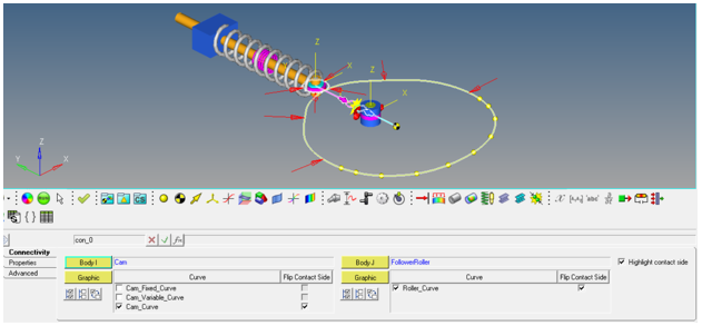

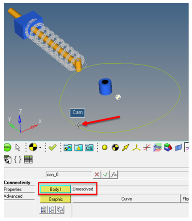

Connectivityタブで、
(I Body)コレクターをクリックします。続いて、modeling window内のカーブグラフィックスをクリックしてCamボディを選択します。
Figure 26.
(J Body)コレクターが自動的にハイライト表示されます。 -
コレクターをクリックし、ダイアログ内のFollwerRollerボディを選択します。
ContactパネルがFigure 27に示すように現れるはずです。
Figure 27.Note: FixedおよびVariableのカーブグラフィックスはCamボディに関連付けされているため、デフォルトで選択されます。これらは必要でないため、接触の定義から除いてかまいません。 -
の下で、Cam_Fixed_CurveとCam_Variable_Curveの選択を解除またはチェックを外します。
接触する予定の選択されたカーブの側を確認します。
Highlight contact sideチェックボックスをクリックしてオンにします。
Note: 矢印の表示は、FollowerRollerとCamの内側を接触する側として示しています。これは修正の必要があります。
カーブと
カーブの両方について、Flip Contact Sideチェックボックスをクリックしてオンにします。

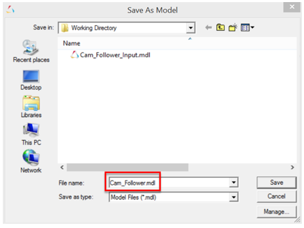

menu barからFile > Save As > Modelをクリックします。
Figure 29. -
ダイアログで<作業ディレクトリ>をブラウズし、ファイル名をCam_Follower.mdlと指定します。

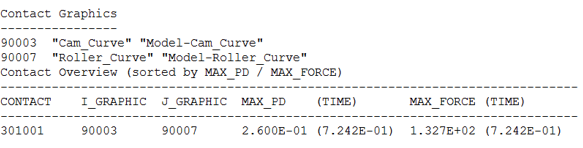

2次元のメッシュ化された形状について接触を定義するためにソルバーがより多くの労力を必要とする3D接触を同じモデルに使用した場合と比較し、カーブの2D接触シミュレーションは短時間で実行されることが期待できます。

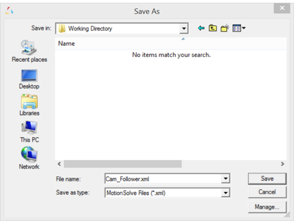

Note: 正確な結果を得るために、このモデルでは、より小さなステップサイズとより細かい出力インターバルを選択しています。Simulation Settings…ボタンをクリックすることで、それらを確認することができます。 -
(ファイルブラウザ)をクリックし、ファイルの新しい名称としてCam_Follower.xmlと指定します。
保存をクリックします。
Figure 31.
- Runボタンをクリックします。

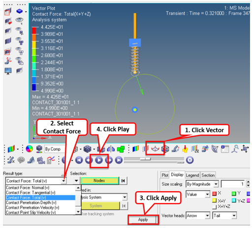

接触力を確認します。
- Vectorプロットを選択します。
- Results typeをContact Forceに設定します。
Applyをクリックします。続いて、
(Start Animation)をクリックします。
Figure 33.

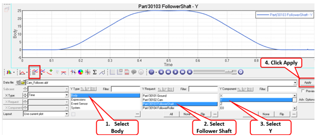

HyperGraphを使って、シミュレーション全体の間のFollowerShaftの縦方向の変位をプロットします。
MotionViewウィンドウのRunパネルで、Plotボタンをクリックします。
これで、.abfファイルがHyperGraphで開きます。
(Build Plots)をクリックします。
- Y Type (Axis)にBodyを選択します。Y RequestにFollowerShaftを選択します。Y ComponentにYを選択します。
- Applyをクリックします。
Figure 34. -
