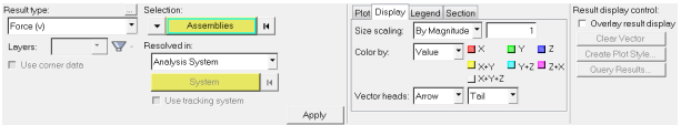

(Vector)アイコンをクリックします。
Figure 1. Vectorパネル - Result typeの下でForce (v)を選択します。
- Displayサブタブをクリックし、Size scalingにBy Magnitudeを選択します。
- Applyをクリックします。
(Start/Pause Animation)ボタンをクリックし、結果をアニメーション表示します。
シミュレーションが最初から最後までアニメーション表示されるにしたがって、矢印のサイズと方向がダイナミックに変化するのが確認できます。この矢印は、モデル内の力の出力に指定されたジョイント位置もしくはボディ上の力の大きさと方向を表わします。 - Clear Vectorボタンをクリックし、力ベクトルを非表示にします。

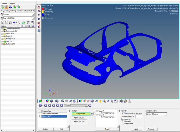

Figure 2. Collision Detectionパネル - Collision Setsの下の一番左にあるAddボタンをクリックし、新規の衝突セットを追加します。
modeling windowで、Trunkボディをクリックします。
Note: Components入力コレクターをクリックすると、拡張エンティティ選択ダイアログが表示されます。このダイアログは、HyperViewでのエンティティ選択に使用可能な選択オプションに基づいた基準を提供します。この選択方法は、本チュートリアルでは使用されません。本選択法の詳細については、HyperViewのSelecting Entities Using the Input Collector(入力コレクターを使ったエンティティ選択)トピックをご参照ください。
- Add to Group Aボタンをクリックします。
- modeling windowで、Carボディをクリックします。
- Add to Group Bボタンをクリックします。
- Proximityセクションの下で、Enable Proximity checkingをクリックし、接近の度合いのチェックにMinimum Distanceを指定します。
- Show result byセクションの下で、Elementsラジオボタンをクリックします。
- Applyをクリックします。
(Start/Pause Animation)ボタンをクリックし、モデルをアニメーション表示します。
アニメーションが始まります。トランクの蓋の領域が車のボディと衝突すると、衝突している要素は赤色に変わります。黄色は近接(極めて接近している)を示します。近接または衝突が検出されない場合、ボディは生来の色となっています。 - アニメーションを停止します。

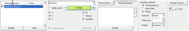

- Measure Groupsの下でAddをクリックします。
メジャータイプのプルダウンメニューからPositionを選択します。
Figure 3. - Nodesボタンをクリックし、modeling windowから希望するポイントをピックします。
- X、YおよびZチェックボックスをアクティブにします。
Create Curvesボタンをクリックします。

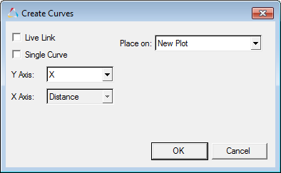

Figure 4. - ダイアログ内のPlace onドロップダウンメニューからNew Plotを選択します。
Y Axis:にXを選択し、Live linkボックスにチェックマークを入れます。
Note: Live Linkは、測定された値をアニメーションと相関させるのに役立ちます。現在のアニメーションモデルをアニメーション表示すると、小さい四角形のマーカーが測定されたカーブ上を移動し、アニメーションの対応するタイムステップにおけるカーブの値を示します。
- OKをクリックします。
