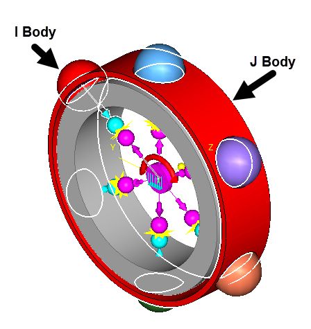

MotionViewでのモデルの読み込み

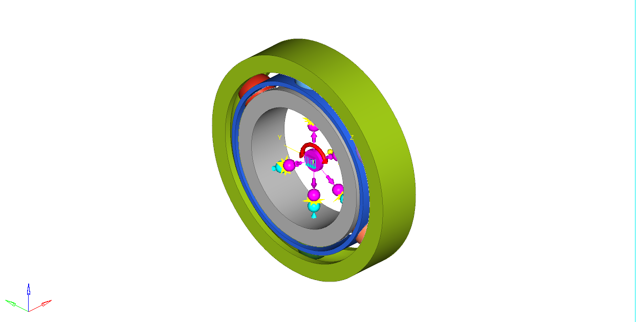

このステップでは、MotionViewでボールベアリングモデルを読み込みます。
Figure 1. 玉が6個の典型的な玉軸受の形状。切断面は、玉が内輪と外輪に接触している様子を示している。

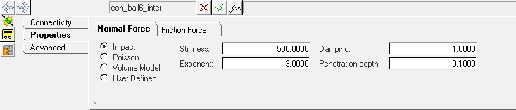

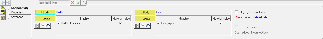

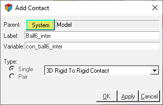

プリミティブ形状とメッシュ化された形状の間の接触の定義
このステップでは、Ball 6とOuter Raceの間、Ball 6とRimの間、Ball 6とInner Raceの間の接触を定義します。

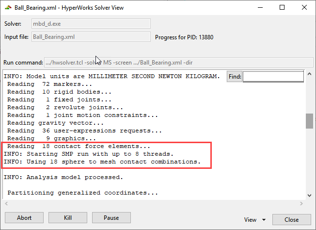

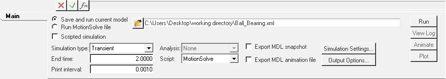

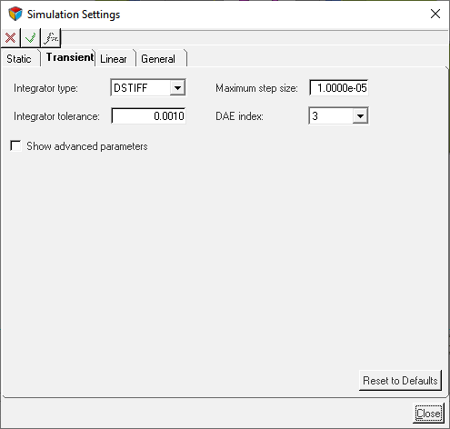

過渡シミュレーションのセットアップとモデルの実行
このステップでは、このモデルについて過渡解析のセットアップを行う方法について学習します。

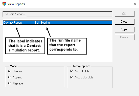

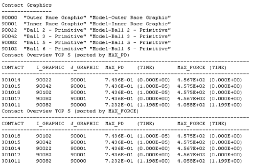

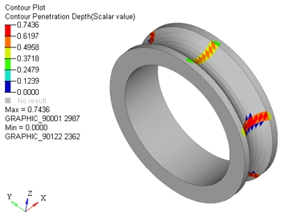

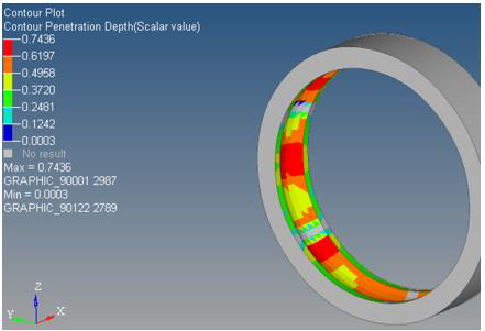

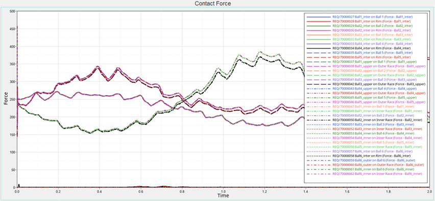

結果のポスト処理
このセクションでは、シミュレーションの完了後にMotionViewが生成するレポートを閲覧、分析します。

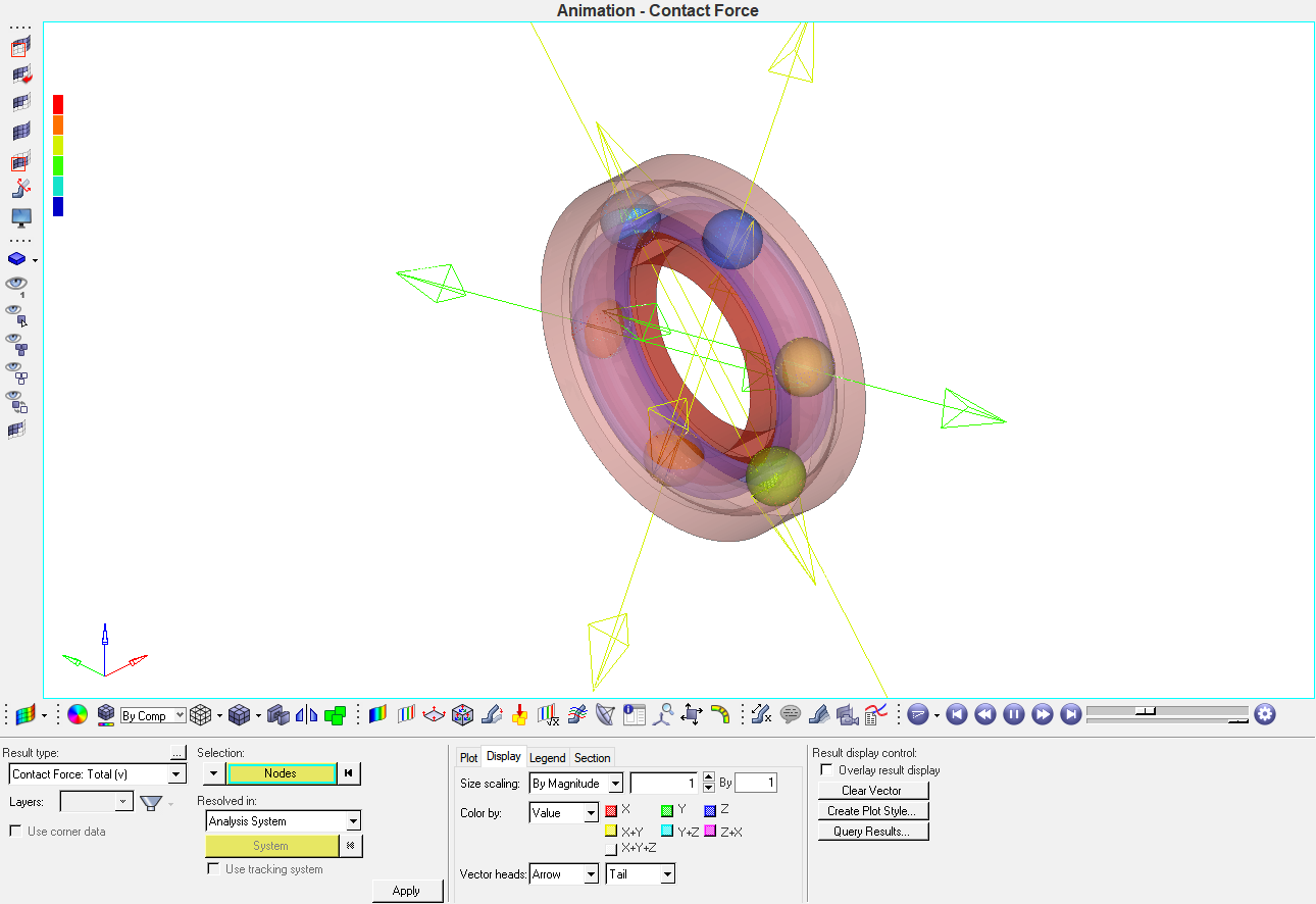

また、過渡解析をセットアップして、これらの形状間の接触力を計算し、接触力リクエストのプロッティングに加え、結果をベクトルプロットとコンター図でポスト処理しました。
