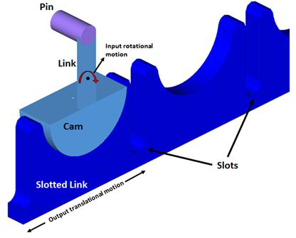

- 溝付きリンクモデル
- 溝付きリンク機構(スコッチヨーク機構とも呼ばれる)は、入力の回転運動を、溝付きリンクまたはヨーク部の連続的または断続的な並進運動に変換します。運動は、接触する機構のパート間の接触力を介して伝えられます。接触垂直抗力と摩擦力は共に、運動の伝達に関与し得ます。このような機構は、バルブアクチュエーター、エアコンプレッサー、一部のレシプロエンジンやロータリーエンジンなどに共通して応用されます。
