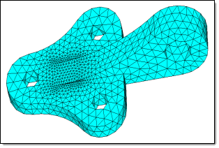

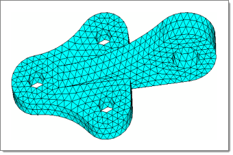

    また、下の例に示す通り、要素密度の関数としてサーフェスの曲率を使用することもできます。このオプションは、サーフェスの曲率の高い領域として、より細かいメッシュを生成します。
