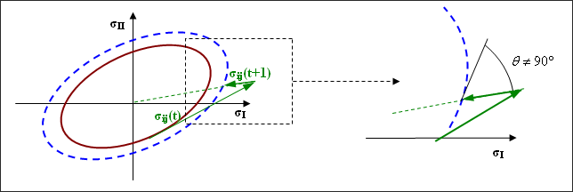

反復塑性投影
塑性の計算では、2つの基本的な仮定を満足する必要があります。最初に、塑性領域の応力は塑性の基準を検証する必要があります(例えば von Mises 基準)。2番目に、主応力空間で加工硬化による方向()は、降伏局面に直交することです。
図 6. ラジアルリターン
