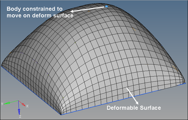

下の図では、Constraint_PTDSF要素をReference_DeformSurfaceおよびPost_Graphic要素と組み合わせて使用する方法を示しています。
Figure 1. 変形可能サーフェス上を動くように拘束されたボディ
<Reference_DeformSurface
    id                  = "1"
    end_type            = "NATURAL"
    num_marker_row      = "7"
    num_marker_col      = "7">
     30101490 30101500 30101510 30101520 30101530 30101540 30101540
     30101420 30109781 30113791 30117801 30121811 30125821 30101480
     30101350 30108711 30112721 30116731 30120741 30124751 30101410
     30101120 30102061 30103071 30104081 30105091 30106101 30101130
     30101140 30110571 30114581 30118591 30122601 30126611 30101200
     30101210 30111641 30115651 30119661 30123671 30127681 30101270
     30101280 30101290 30101300 30101310 30101320 30101330 30101340
 </Reference_DeformSurface>
 <Constraint_PTdSF
    id                  = "1"
    i_marker_id         = "30107780"
    ref_surface_id      = "1"
 <Post_Graphic
    id                  = "500000"
    type                = "DeformSurface"
    surface_id          = "1"
    nseg_u              = "30"
    nseg_v              = "30"

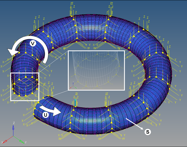

a)uにおいて閉じている場合:
Figure 2. U空間においては閉じているが、V空間においては閉じていない変形可能サーフェス
    id               = "301001"
    label            = "DeformableSurface 0"
    u_span           = "1."
    v_span           = "1."
    is_u_closed      = "TRUE"
    is_v_closed      = "FALSE"
    num_marker_row   = "13"
    num_marker_col   = "12">

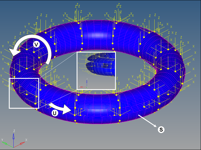

b)vにおいて閉じている場合:
Figure 3. V空間においては閉じているが、U空間においては閉じていない変形可能サーフェス
    id                = "301001"
    u_span            = "1."
    v_span            = "1."
    is_u_closed       = "FALSE"
    is_v_closed       = "TRUE"
    num_marker_row    = "12"
    num_marker_col    = "13">

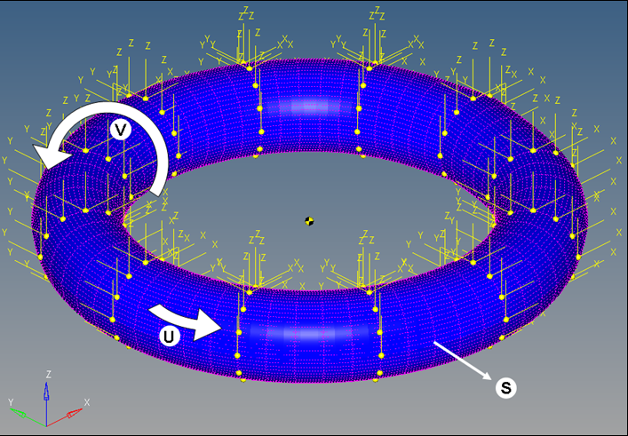

c)uとvの両方において閉じている場合:
Figure 4. U空間とV空間において閉じている変形可能サーフェス
    id               = "301001"
    u_span           = "1."
    v_span           = "1."

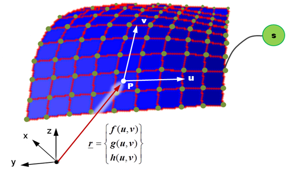

  1. Reference_DeformSurfaceは変形可能である点を除き、Reference_ParamSurfaceによく似ています。
    Figure 5. Reference_DeformSurfaceの定義
    上の図では、サーフェスSの形状が、マーカーのセットの瞬間的な原点を通過するキュービックスプラインで定義されています。上の図で、原点は緑色の球で示されています。したがって、Reference_DeformSurfaceは3D空間内のパラメトリックな変形可能サーフェスとなります。uとvは、サーフェスの範囲を定義する自由サーフェスパラメータです。
    • uの変化可能範囲: umin = - u_span/2 to umax = + u_span/2
    • vの変化可能範囲: vmin = - v_span/2 to vmax = + v_span/2
      サーフェス上の任意のポイントPのOXYZでの座標は、自由パラメータu、vについての3つのキュービックスプライン関数f(u,v)g(u,v)、およびh(u,v)で一意に表すことができます。
