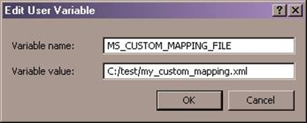

環境変数MS_CUSTOM_MAPPING_FILEを定義して設定します。
上記手順が完了すると、<Body_Rigid/>などの適切なMotionSolve要素のように、カスタム要素<MyCustomElement/>を使用できるようになります。
