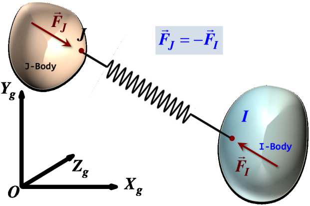

  2. 下の図は、2つのボディ間で作用するForce_SpringDamperを示しています。回転Force_SpringDamperの挙動も同様で、共有する軸の周りの2つのボディの相対回転に対して作用するという点のみが異なります。
    Figure 4. 並進スプリングダンパの力の法則
  3. 並進スプリングダンパの場合、シミュレーションにおいてスプリング長がゼロになると、常に力の方向は未定義となります。これは、IおよびJReference_Markerの原点が重なり、スプリングが体積ゼロに押し縮められることに相当します。このような状態は物理的に現実的ではなく、回避する必要があります。
