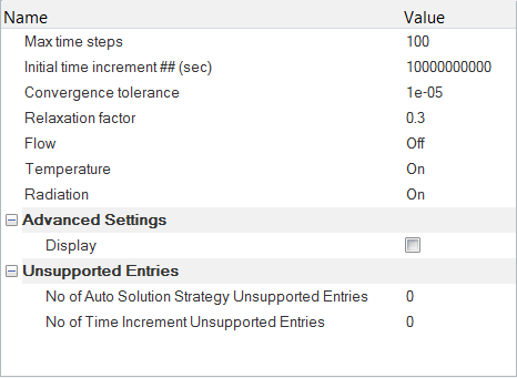

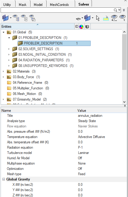

一般的なシミュレーションパラメータの設定

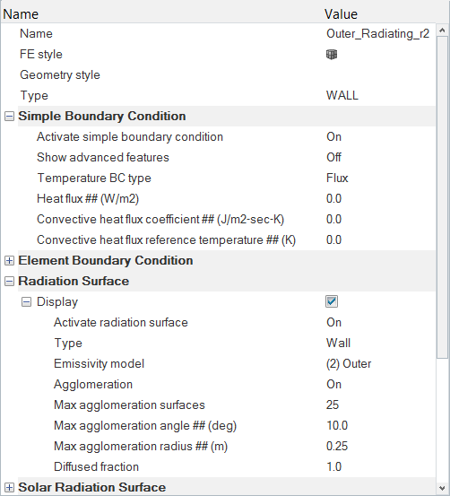

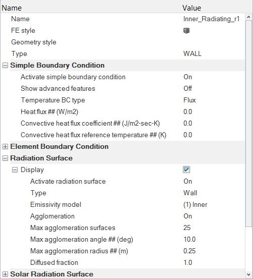

輻射パラメータと境界条件の設定

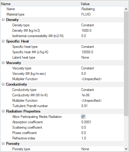

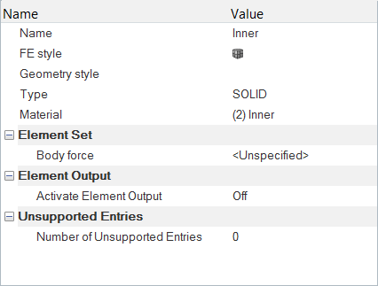

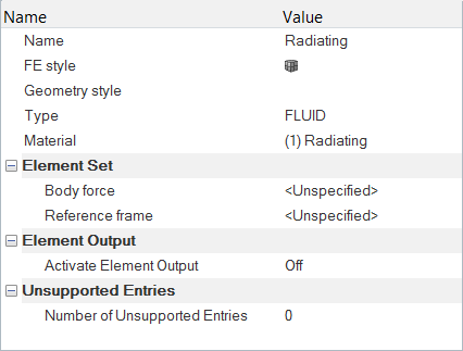

この手順では、放射率モデルやサーフェスの境界条件などの輻射パラメータを問題に定義し、流体領域と固体領域に材料特性を割り当てます。
材料モデルパラメータの設定

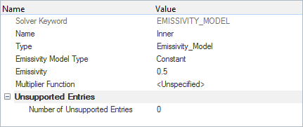

放射率モデルのパラメータの設定

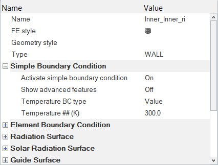

境界条件の設定

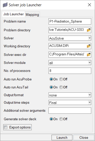

解析計算
この手順では、HyperMeshからAcuSolveを直接起動して解析を完了します。
AcuSolveの実行

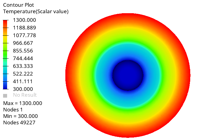

温度コンターの作成
この手順では、領域全体にわたる温度分布のコンタープロットを作成します。
