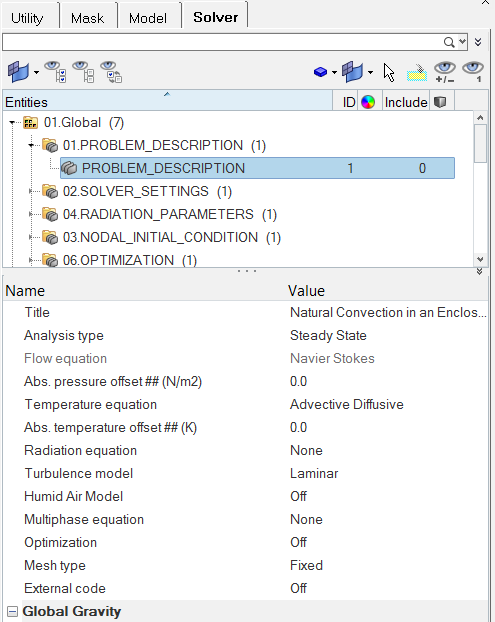

一般的なシミュレーションパラメータの設定
  1. ソルバーブラウザに移動して01.Globalを拡張表示し、PROBLEM_DESCRIPTIONをクリックします。
  2. エンティティエディターで、Analysis typeがSteady Stateに設定されていることを確認します。
  3. Temperature equationをAdvective Diffusiveに設定します。
    図 2.

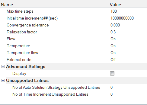

  1. ソルバーブラウザで、01.Globalの下の02.SOLVER_SETTINGSをクリックします。
  2. エンティティエディターで、Convergence toleranceを0.0001に変更します。
  3. FlowおよびTemperature がオンになっていることを確認します。
  4. Temperature flowをオンにします。
    図 3.

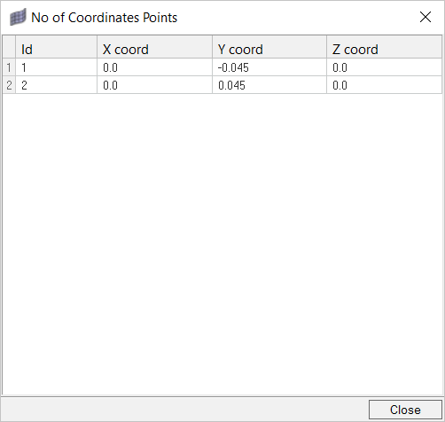

  5. をクリックしてNo of Coordinatesダイアログを開きます。このダイアログで、下図のとおりに値を入力し、ダイアログを閉じます。
    図 4.

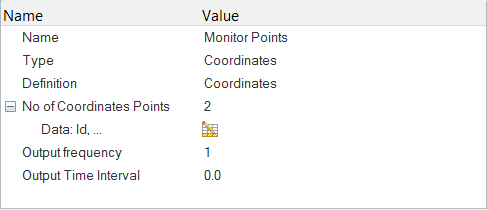

  6. Output frequencyを1に設定します。
    このように設定することで、指定された座標点で時間ステップごとにサーフェス出力が書き込まれます。

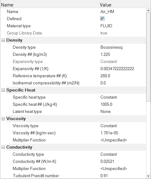

  1. ソルバーブラウザで、02.Materials > FLUIDの順に拡張表示してAir_HMをクリックします。
  2. エンティティエディターで、Density typeをBoussinesqに変更します。
  3. ExpansivityとReference temperatureの値が、それぞれ0.00347222222222K-1288Kに設定されていることを確認します。

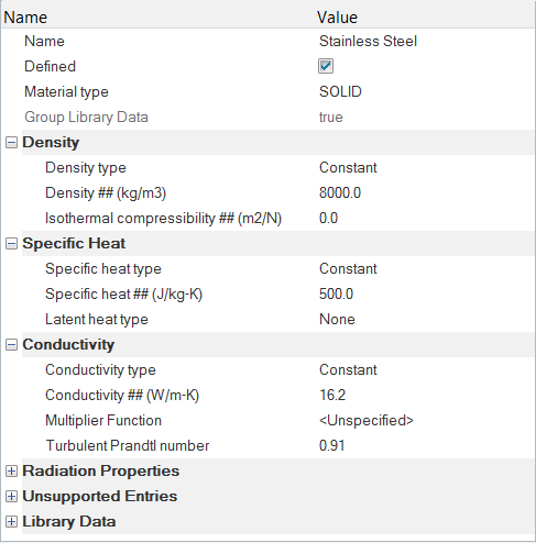

  1. ソルバーブラウザで、02.Materialsを右クリックしてMaterial(Solid)を選択します。
  2. エンティティエディターで、材料の名前をStainless Steelに変更します。
  3. Densityの値を8000kg/m3に設定します。
  4. Specific heatの値を500J/kg-Kに設定します。
  5. Conductivityの値を16.2W/m-kに設定します。
    図 7.

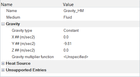

重力物体力の定義
  1. ソルバーブラウザで、03.Body_Force > BODY_FORCEの順に拡張表示してGravity_HMをクリックします。
  2. エンティティエディターで、Y Gravityの値を-9.81m/sec2に変更します。
  3. Z Gravityを0に変更します。
    図 8.

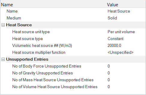

  1. ソルバーブラウザで、03.Body_Forceを右クリックし、Createを選択します。
  2. エンティティエディターで、物体力の名前をHeat Sourceに変更します。
  3. MediumをSolidに変更します。
  4. Heat source unit typeをPer unit volumeに変更します。
  5. Volumetric heat sourceの値を20000W/m3に設定します。

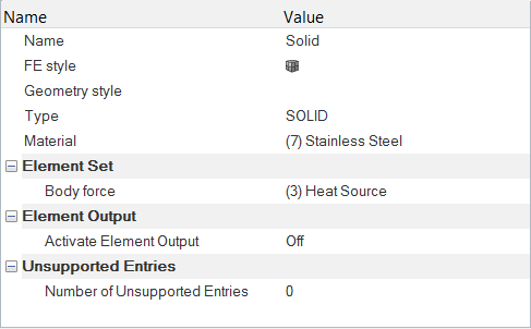

  2. Solidをクリックします。エンティティエディターで、
    1. TypeをSOLIDに変更します。
    2. MaterialとしてStainless Steelを選択します。
    3. Body forceをHeat Sourceに設定します。

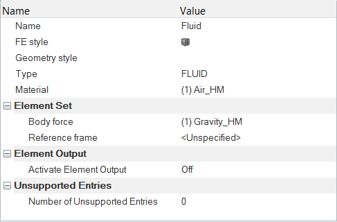

  3. Fluidをクリックします。エンティティエディターで、
    1. TypeをFLUIDに変更します。
    2. MaterialとしてAir_HMを選択します。
    3. Body forceをGravity_HMに設定します。

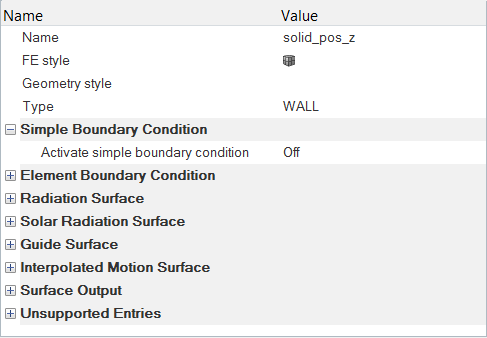

  4. solid_pos_zをクリックします。エンティティエディターで、簡易境界条件をOffにします。
    図 12.
  5. 同様に、solid_neg_zfluid_pos_zfluid_neg_zの各コンポーネントの簡易境界条件をオフにします。
    これらのサーフェスは領域の長さ方向に沿った周期的サーフェスであり、内部サーフェスとしてモデル化される必要があります。したがって、簡易境界条件をオフにできます。

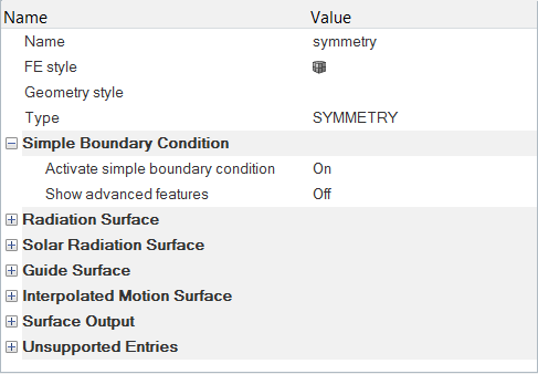

  6. symmetryをクリックします。エンティティエディターで、TypeをSYMMETRYに変更します。

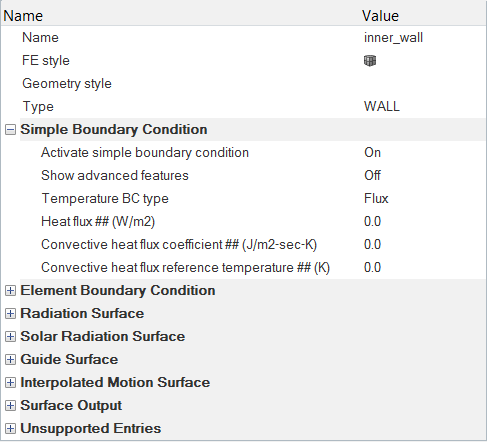

  7. inner_wallをクリックします。エンティティエディターで、TypeがWALLに設定されていることを確認します。
    図 14.

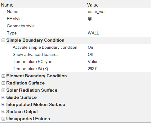

  8. outer_wallをクリックします。エンティティエディターで、
    1. TypeがWALLに設定されていることを確認します。
    2. Temperature BC typeをValueに設定します。
    3. Temperatureを298Kに設定します。
    図 15.

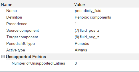

周期的境界条件の指定
無限に長い領域の一部のみをモデル化しているため、周期的境界条件を指定することで、解析の周期性を設定する必要があります。その結果として、解析は周期性によって制約されます。周期的境界条件によって、周期性が定義されている2つのサーフェス上の対応する節点のペア同士がリンクされます。
  1. ソルバーブラウザで、16.Periodic_Boundary_Conditionを右クリックし、Createを選択します。
  2. エンティティエディターで、境界条件の名前をperiodicity_fluidに変更します。
  3. DefinitionがPeriodic componentsに設定されていることを確認します。
  4. Source component欄で、Componentエンティティコレクターをクリックして、コンポーネントのリストからfluid_pos_zを選択します。
  5. 同様に、Target componentをfluid_neg_zに設定します。
    図 16.
  6. 手順1~5を繰り返し、periodicity_solidという名前のもう1つの周期的境界条件を作成します。Source componentとTarget componentはそれぞれsolid_pos_zsolid_neg_zに設定します。

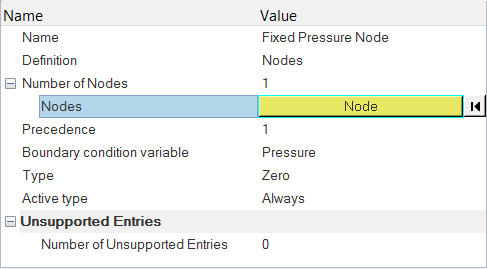

このモデルのセットアップには入口と出口は含まれていないため、基準圧力を手動で指定する必要があります。このためには、流体領域内の任意の節点で圧力節点境界条件を指定します。
  1. ソルバーブラウザで、15.Nodal_Boundary_Conditionを右クリックし、Createを選択します。
  2. エンティティエディターで、境界条件の名前をFixed Pressure nodeに変更します。
  3. DefinitionをNodesに変更します。
  4. Number of Nodesを1に設定します。
  5. Boundary condition variableをPressureに変更します。
  6. TypeがZeroに設定されていることを確認します。
  7. Nodeエンティティコレクターをクリックし、流体領域内の任意の節点をモデリングウィンドウから選択します。

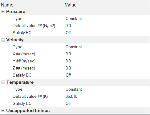

  1. ソルバーブラウザ01.Globalを拡張表示し、NODAL_INITIAL_CONDITIONをクリックします。
  2. エンティティエディターで、Temperatureのデフォルト値を353.15Kに設定します。

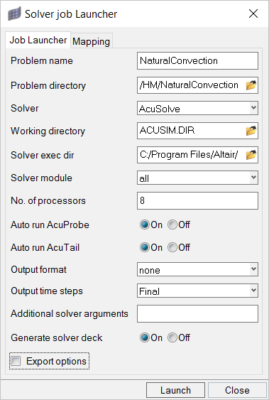

  2. ACUツールバーの をクリックします。
    Solver job Launcherダイアログが開きます。
  3. オプション: 解析時間を短縮するには、使用可能なプロセッサの数に応じて、使用するプロセッサの数に大きい値(4または8)を設定します。
  4. Output time stepsはAllまたはFinalに設定できます。これは定常状態解析なので、最後の時間ステップでの出力が得られれば十分です。
  5. Auto run AcuTailAcuProbe オプションがオンになっていることを確認します。.
  6. 他のオプションはデフォルト設定のままとして、Launchをクリックして解析プロセスを開始します。

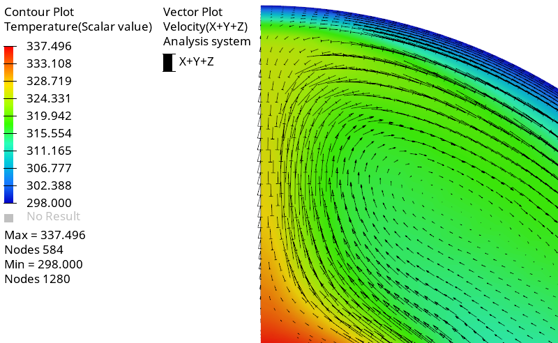

温度分布コンターの作成

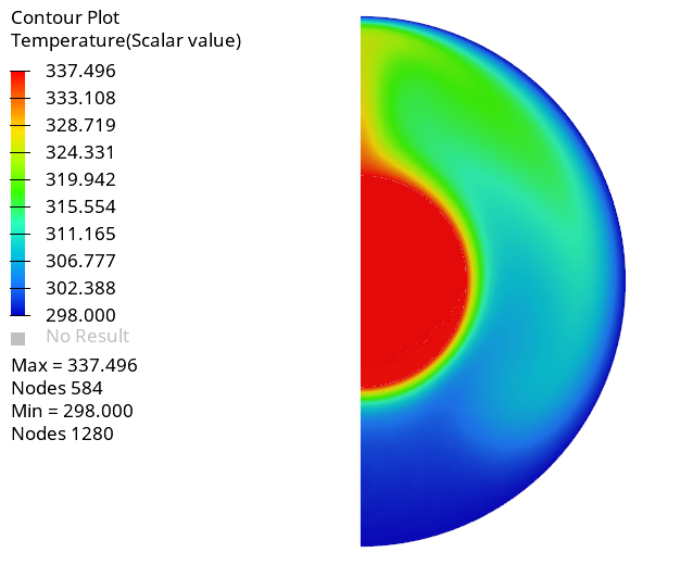

  1. Resultsツールバーで をクリックしてContourパネルを開きます。
  2. パネル領域で、Result typeをTemperatureに変更します。
  3. Applyをクリックして温度分布コンターを表示します。
  4. Standard Viewsツールバーの をクリックすることで、xy平面を正面から見た表示にします。
  5. パネル領域のDisplayタブで、Discrete colorオプションをオフにします。
    図 21.
  6. Legendタブをクリックし、つづいてEdit Legendをクリックします。表示されたダイアログで、Numeric formatをFixedに変更してOKをクリックします。
    次のようなコンタープロットが表示されることを確認します。
    図 22.

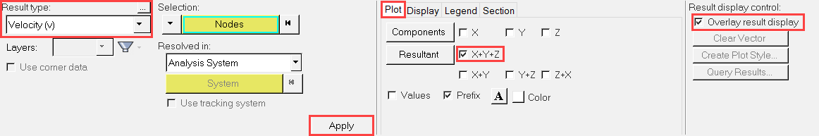

速度ベクトルプロットの作成
  1. Resultsツールバーの をクリックして、Vectorパネルを開きます。
  2. パネル領域で、Result typeがVelocity(v)に設定されており、X+Y+Zのチェックボックスのみがアクティブになっていることを確認します。
  3. Overlap result displayチェックボックスをアクティブにします。
    これにより、前の手順で作成した温度コンタープロットの上にベクトルプロットがインプリントされます。
  4. パネル領域Applyをクリックします。
    図 23.

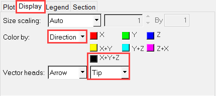

  5. Displayタブに移動します。
  6. Color byオプションをDirectionに変更します。
  7. X+Y_Zの横のカラーボタンをクリックし、黒(または任意の色)に設定します。
  8. Vector headsオプションをArrowTipに設定します。
    図 24.
    上記の設定変更に応じて、ベクトルプロットが変化します。次の図に示すようなベクトルプロットが表示されることを確認します。このプロットは、空気の流れの方向が明確に示されるように拡大表示されています。
    図 25.
    問題の説明で述べたとおり、ソリッドサーフェスと接触している空気は加熱され、一番上まで上昇して冷たい空気と入れ替わり、定常状態に達するまでこのサイクルが繰り返されます。
