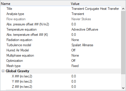

  1. ソルバーブラウザに移動して01.Globalを拡張表示し、PROBLEM_DESCRIPTIONをクリックします。
  2. Analysis typeをエンティティエディターTransientに変更します。

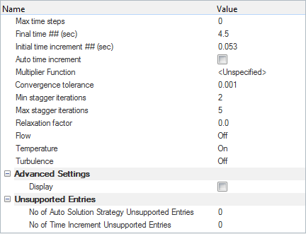

ソルバー設定
  1. ソルバーブラウザで、01.Globalの下の02.SOLVER_SETTINGSをクリックします。
  2. エンティティエディターで、Max time stepsを0に設定します。
  3. Final timeを4.5 secに設定します。
  4. Initial time incrementを0.053secに設定します。
  5. Convergence toleranceが0.001に設定されていることを確認します。
  6. Min stagger iterationsを2、Max stagger iterationsを5にそれぞれ設定します。
  7. Relaxation factorを0.0に変更します。
  8. Flow欄とTurbulence欄をOffに設定します。
    図 5.

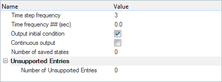

節点出力頻度の設定
  1. ソルバーブラウザ17.Outputを拡張表示し、NODAL_OUTPUTをクリックします。
  2. エンティティエディターで、Time step frequencyを3に、Time frequencyを0に設定します。
  3. Output initial condition欄をOnにします。
    図 6.

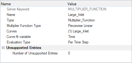

  9. Solver Browserで05.Multiplier_Functionを右クリックしてCreateを選択します。
  10. 関数の名前としてLarge_Inletと入力します。
  11. Multiplier Function TypeとしてPiecewise Linearを選択します。
  12. CurveとしてLarge_Inletを選択します。
    図 10.
  13. ここまでの4つの手順を繰り返し、CurveがSmall_Inletで名前がSmall_InletのMultiplier Functionを作成します。

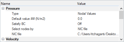

  1. ソルバーブラウザ01.Globalを拡張表示し、03.NODAL_INITIAL_CONDITIONをクリックします。
  2. エンティティエディターのPressureタブで、TypeをNodal Values、Select nodes byをNIC fileにそれぞれ変更します。
  3. NICファイルの値欄でファイル選択のアイコンをクリックし、作業ディレクトリを参照してConjugateHeatTransfer_Transient.pres.nicファイルを選択します。
    図 11.
  4. Velocity、Temperature、Eddy Viscosityの各欄について手順2と手順3を繰り返し、それぞれConjugateHeatTransfer_Transient.vel.nicConjugateHeatTransfer_Transient.temp.nicConjugateHeatTransfer_Transient.eddy.nicの各ファイルを選択します。

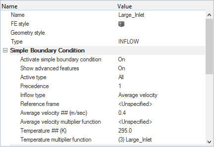

  1. ソルバーブラウザ12.Surfaces > INFLOWの順に拡張表示します。
  2. Large_Inletをクリックします。エンティティエディターのSimple Boundary Conditionタブで、
    1. Show advanced features欄をOnにします。
    2. Temperature Multiplier FunctionのValue欄でエンティティコレクターをクリックし、Large_Inletを選択します。OKをクリックし、ダイアログを閉じます。
    図 12.
  3. 同様に、Small_InletコンポーネントをクリックしてShow advanced features欄をOnにします。Temperature Multiplier FunctionとしてSmall_Inletを選択します。

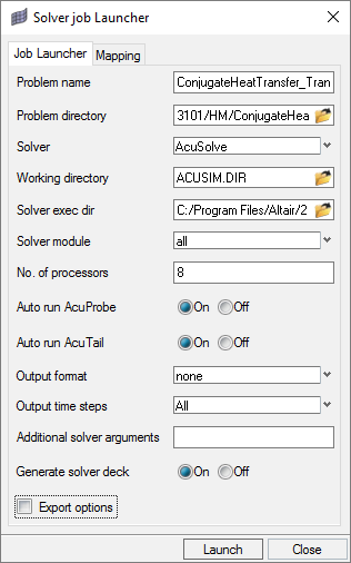

  2. ACUツールバーの をクリックします。
    Solver job Launcherダイアログが開きます。
  3. オプション: 解析時間を短縮するには、使用可能なプロセッサの数に応じて、使用するプロセッサの数に大きい値(4または8)を設定します。
  4. Output time stepsをAllに設定します(設定されていない場合)。
  5. 他のオプションはデフォルト設定のままとして、Launchをクリックして解析プロセスを開始します。
