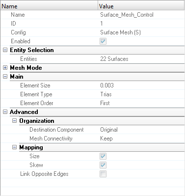

  1. メッシュコントロールブラウザSurface Meshを右クリックします。コンテキストメニューからCreate > Model > Size and Bias > Surfacesを選択します。
  2. オプション: エンティティエディターで、エンティティ名をSurface_Mesh_Controlに設定します。
  3. Element Sizeを0.003に設定します。
  4. Element TypeをTriasに設定します。
  5. Entity Selectionグループの下で、Entitiesの横の欄をクリックしてから、Surfacesをクリックします。
    図 20.
    メニュー領域で、サーフェスエンティティセレクターメニューが開きます。
  6. メニューでsurfsコレクターをクリックし、allを選択します。
  7. proceedをクリックします。
  8. Advancedグループを拡張表示して、次の設定を確認します。
    1. Destination Component:Original
    2. Mesh Connectivity:Keep
      図 21.

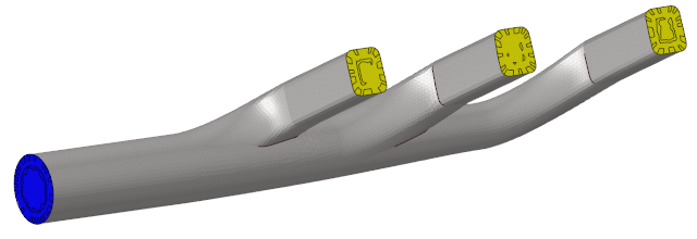

  9. メッシュコントロールブラウザで、Surface Meshを右クリックして、Meshを選択します。
    モデル上にサーフェスメッシュが作成されます。

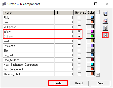

  1. メニューバーで、BCs > Components > CFDの順に選択します。
    Create CFD Componentsダイアログが開きます。
  2. このダイアログでCheck noneアイコン をクリックしてから、Inflow欄とOutflow欄をアクティブにします。
  3. CreateCloseの順にクリックします。

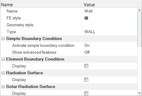

  4. ダイアログを閉じでモデルブラウザに移動し、コンポーネントのリストを拡張表示します。Part 1を右クリックしてRenameを選択します。
  5. 新しいコンポーネント名としてWallと入力し、Enterキーを押します。

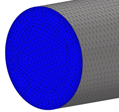

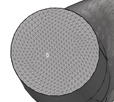

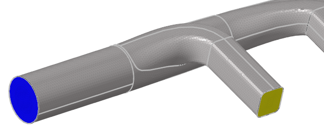

  7. モデリングウィンドウで、入口サーフェス領域をズームインし、そこで任意のメッシュ要素を選択します。
    図 25.
  8. パネル領域で、elemsコレクターをクリックしてby faceオプションを選択します。
    モデリングウィンドウで、入口サーフェス上のすべての要素が選択されます。
  9. dest component =をクリックしてInflowを選択します。
  10. moveをクリックします。
    入口サーフェスのすべてのメッシュ要素が、Inflowコンポーネントの色で表示されます。
  11. 同様に、各出口サーフェス上でメッシュ要素を選択し、elemsコレクターをクリックしてby faceオプションを選択します。3つの出口サーフェス上のサーフェス要素がすべて強調表示されていることを確認したうえで、dest component =Outflowに設定してmoveをクリックします。
    モデルが次の図のような表示になります。
    図 26.
  12. returnをクリックしてパネルを終了します。

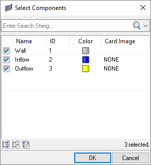

  3. Entity Selectionグループの下で、Entitiesの横の欄をクリックしてから、Componentsをクリックします。
    図 27.
    Select Componentsダイアログが開きます。
  4. ダイアログで3つすべてのコンポーネントを選択し、OKをクリックします。
    図 28.
    すべてのコンポーネントをすばやく選択するには、ダイアログで アイコンをクリックします。
  5. OKをクリックし、ダイアログを閉じます。

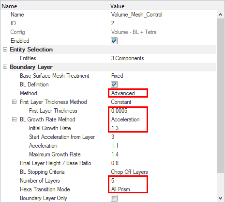

  6. Boundary Layerグループを拡張表示して、次のように境界層パラメータを設定します。
    1. MethodをAdvancedに変更します。
    2. First Layer Thicknessを0.0005に設定します。
    3. BL Growth Rate MethodとしてAccelerationを選択します。
    4. Initial Growth Rateを1.3に設定します
    5. Number of Layersを5に設定します
    6. Hexa Transition ModeをAll Prismに変更します。
      図 29.
      HyperMeshで境界層メッシュを生成するときに、優れた要素品質を得るため、All Prismを境界層メッシングモードとして使用することをお勧めします。プリズム要素は、後で、HyperMesh用の要素タイプとして推奨されている4面体要素に分割することができます。

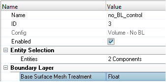

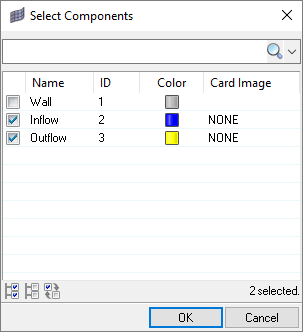

  7. メッシュコントロールブラウザVolume Meshを右クリックします。コンテキストメニューからCreate > Local > No BLを選択します。
  8. オプション: エンティティエディターで、エンティティ名をno_BL_controlに設定します。
  9. Entity Selectionグループの下で、Entitiesの横の欄をクリックしてから、Componentsをクリックします。
    図 30.
  10. リストからInflowOutflowを選択し、OKをクリックします。
    図 31.
  11. Boundary Layerグループを拡張表示して、Base Surface Mesh TreatmentをFloatに設定します。
    図 32.

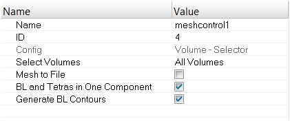

  12. 最後に、volume selector controlを追加し、境界層とコアの4面体メッシュを同じコンポーネントに収めます。
    1. メッシュコントロールブラウザVolume Meshを右クリックします。コンテキストメニューからCreate > Volume Selectorを選択します。
    2. エンティティエディターで、BL and Tetras in One Componentのチェックボックスをアクティブにします。
      図 33.

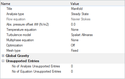

  2. 01.Globalを拡張表示してから、01.PROBLEM_DESCRIPTIONを拡張表示します。
  3. PROBLEM_DESCRIPTIONをクリックし、エンティティエディターを開きます。
  4. TypeにManifoldを入力します。
  5. Turbulence modelをLaminarからSpalart Allmarasに変更します。
    図 39.

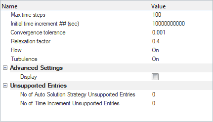

  1. ソルバーブラウザで、02.SOLVER_SETTINGSグループを拡張表示し、エンティティエディターSOLVER_SETTINGSをクリックして開きます。
  2. Convergence toleranceが0.001に設定されていることを確認します。
  3. Relaxation factorを0.4に変更します。
  4. FlowとTurbulenceがOnに設定されていることを確認します。
    図 40.

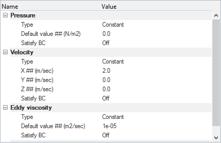

節点初期状態の定義
  1. ソルバーブラウザで、03.Nodal_Initial_Conditionグループを拡張表示し、Nodal_Initial_Conditionをクリックしてエンティティエディター内で開きます。
  2. X velocityを2m/secに設定します。
  3. Eddy velocityを1e-05m2/secに設定します。
    図 41.

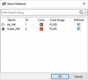

このモデル内には1つのボリュームコレクター、fluidがあります。次の手順では、その材料特性を設定します。
  1. ソルバーブラウザ11.Volumesを拡張表示し、FLUIDボリュームグループを拡張表示して Fluidをクリックします。
    エンティティエディターで、fluidコレクターエンティティが開きます。
  2. Materialの値欄をクリックします(デフォルトでは未指定です)。
  3. Materialをクリックします。
    Select Materialダイアログが開きます。
  4. Water_HMを選択して、OKをクリックします。
    図 42.

  1. ソルバーブラウザ12.Surfacesを拡張表示してから、WALLサーフェスグループを拡張表示します。Wallをクリックし、それをエンティティエディターで開きます。TypeがWALLに設定されていることを確認します。

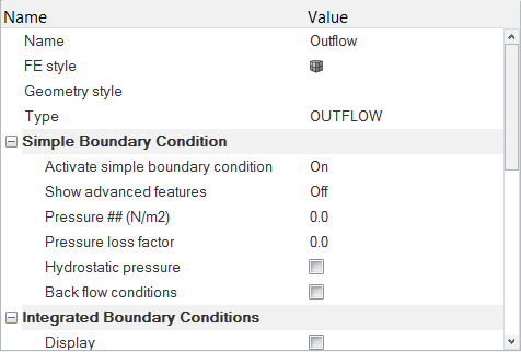

  2. OUTFLOWサーフェスグループを拡張表示してからOutflowをクリックし、それをエンティティエディターで開きます。TypeがOUTFLOWに設定されていることを確認します。
    図 44.

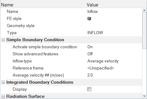

  3. INFLOWサーフェスグループを拡張表示してからInflowをクリックし、それをエンティティエディターで開きます。TypeがINFLOWに設定されていることを確認します。Inflow typeをAverage velocityに設定します。Average velocityを2m/secに設定します。
    図 45.

  1. モデルブラウザで、AcuSolveにエクスポートするすべてのコレクターのメッシュの表示がアクティブになっていることを確認します。ここでは、Fluid、Wall、Inflow、Outflowがアクティブになっている必要があります。
    図 46.
    コンポーネント名の横にメッシュアイコンが表示されるいる場合は、そのコンポーネントでメッシュが表示されるようになっています。このアイコンをクリックすると、そのコンポーネントでのメッシュの表示と非表示が交互に切り替わります。

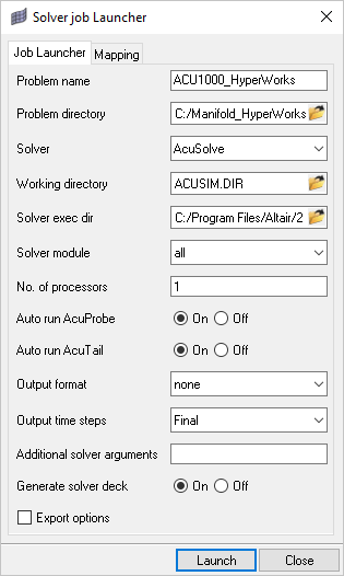

  2. ACUツールバーの をクリックします。
    Solver job Launcherダイアログが開きます。
    図 47.
    このケースでは、デフォルトの設定を使用します。より多くのプロセッサを使用してAcuSolveを実行できるように、使用可能なプロセッサの数に応じて、プロセッサの数を変更(4または8)できます。HyperMeshは、必要なソルバー入力ファイルを生成して、AcuSolveを起動します。AcuSolve は、この問題の定常状態解を計算します。
  3. Auto run AcuProbeOnになっていることを確認します。
    これは、解析の進捗をモニターするためのAcuProbeダイアログを開くための設定です。
  4. Launchをクリックして解析プロセスを開始します。

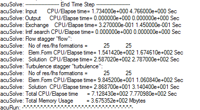

    解析が進行すると、AcuTailとAcuProbeダイアログが開きます。解析の進行状況がAcuTailダイアログで報告されます。解析プロセスを制御可能なAcuSolveControlダイアログも開きます。このダイアログには、解析を停止したり、現在の時間ステップの終了時に出力ファイルを生成するためのオプションがあります。
    図 48.
    AcuTailダイアログに出力される実行のサマリーには、AcuSolveが解析の実行を完了したことが示されます。
    図 49.

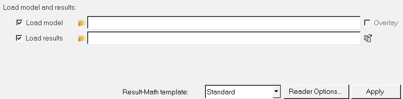

HyperViewの起動とモデルおよび結果の読み込み
  1. HyperMeshのメインメニューでApplications > HyperViewをクリックしてHyperMeshを開きます。
    HyperViewウィンドウを読み込むと、デフォルトでLoad model and resultsパネルが開きます。このパネルが表示されない場合は、File > Open > Modelの順にクリックします。
  2. Load model and resultsパネルで、Load modelの隣にある をクリックします。
  3. Load Model Fileダイアログで、作業ディレクトリに移動して、ポスト処理する解析実行のAcuSolve .logファイルを選択します。この例で選択するファイルは、ACU1000_HyperWorks.1.Logです。
  4. Openをクリックします。
  5. パネル領域Applyをクリックしてモデルと結果を読み込みます。

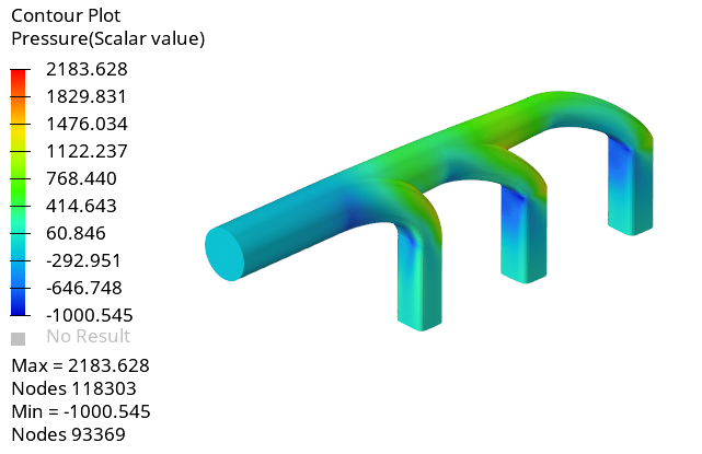

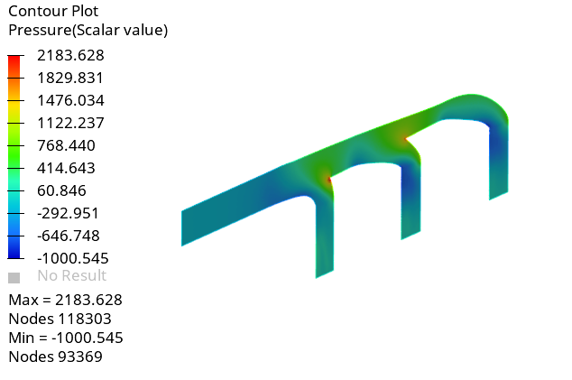

境界サーフェスへの圧力コンターの適用
  1. Resultsツールバーで をクリックしてContourパネルを開きます。
  2. コンターパネルで、Result typeとしてPressure (s)を選択します。
  3. Applyをクリックします。
    図 51.
  4. パネル領域のDisplayタブで、Discrete colorオプションをオフにします。
    図 52.
  5. Legendタブをクリックし、つづいてEdit Legendをクリックします。表示されたダイアログで、Numeric formatをFixedに変更してOKをクリックします。
    次の図に示すように圧力コンターが表示されます。
    図 53.

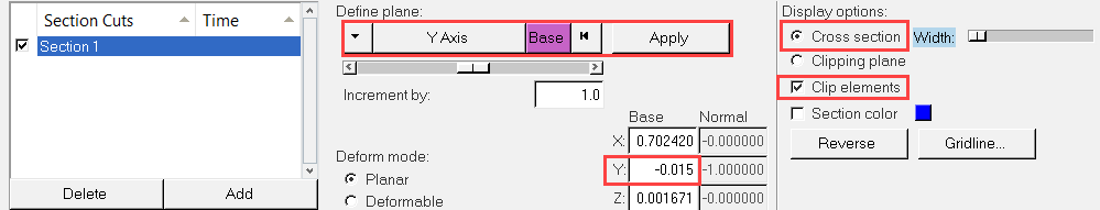

  1. 新しい断面を作成するには、結果ブラウザで、右クリックし、コンテキストメニューからCreate > Section Cut > Planarを選択します。
    結果ブラウザに、新しいエンティティSection 1が作成されます。
  2. Section 1を右クリックし、コンテキストメニューからEditを選択します。
  3. 切断面パネルで、Define planeがY Axisに設定されていることを確認します。
  4. Display optionsでCross sectionチェックボックスをアクティブにします。
  5. Clip elementsチェックボックスがアクティブなっていることを確認します。
  6. Base coordinatesで、Y-coordinateに値-0.015を入力し、Enterを押します。
    図 54.

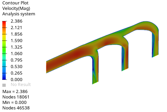

  9. Resultsツールバーで をクリックしてContourパネルを開きます。

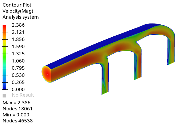

  10. コンターパネルで、Result typeとしてVelocityを選択します。
  11. Applyをクリックします。
    図 56.

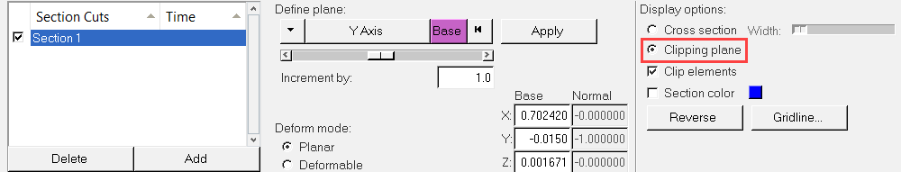

  1. 結果ブラウザのSection Cutsの下で、Section 1を右クリックし、コンテキストメニューからEditを選択します。
  2. 切断面パネルで、Display optionsの下の選択をCross sectionからClipping planeに変更します。
    図 57.

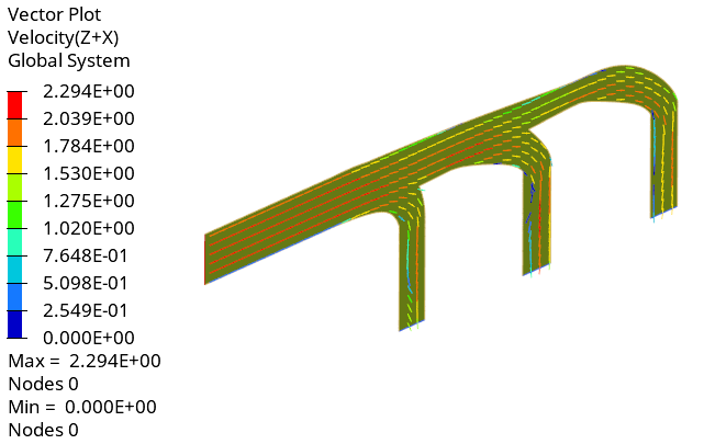

速度ベクトルの作成
  1. 切断面パネルのDisplay optionsの下で、選択をCross sectionに戻します。

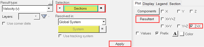

  2. Resultsツールバーの アイコンをクリックします。
  3. ベクトルパネルで、Result typeがVelocity (v)に設定されていることを確認します。
  4. ドロップダウンメニューから選択して、Selection modeをSectionsに設定します。

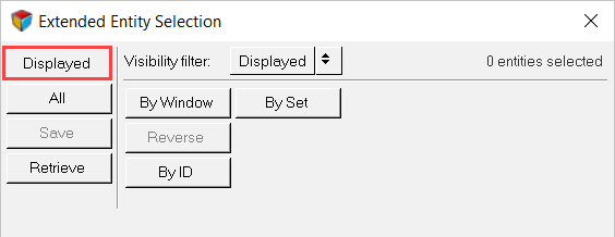

  5. Sectionsコレクターをクリックして、Extended Entity Selectionダイアログを開きます。
  6. Displayedをクリックします。
    図 59.
  7. Z+X結果オプションを選択します。
    図 60.
  8. Applyをクリックします。

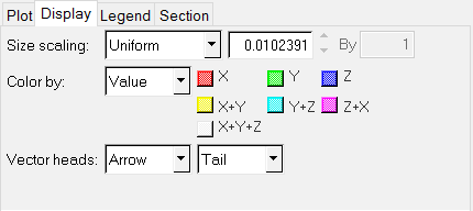

  9. Displayタブをクリックし、オプション以下のように設定します。
    図 61.

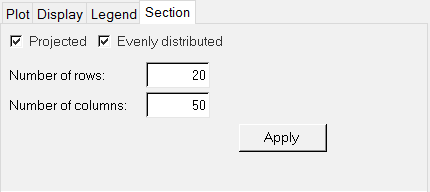

  10. Sectionタブをクリックし、ProjectedEvenly distributedチェックボックスを有効にします。
  11. 行と列の数をぞれぞれ2050に設定し、Applyをクリックします。
    図 62.
    ベクトルプロットが次の図のように表示されます。

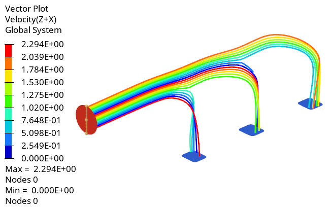

流線の表示
  1. 結果ブラウザで、Section Cutsフォルダーを拡張表示します。
  2. Section 1の横にある アイコンをクリックして、その表示をオフにします。
  3. 結果ブラウザで、流入と流出以外のすべてのコンポーネントの表示をオフにします。
  4. Resultsツールバーの アイコンをクリックして、流線パネルを開きます。
  5. Addをクリックして、新しい流線のセットを追加します。
  6. まだ選択されていなければ、Rake typeをLineに設定します。
  7. アイコンをクリックします。

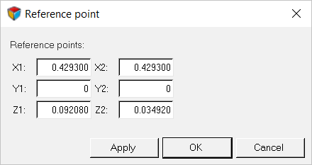

    Reference pointダイアログが開きます。
  8. 参照ポイントを次の図に示すように入力します。
    図 64.
  9. パネル領域で、Integration modeをDownstreamに、Number of seedsを20に設定します。
  10. SourceがVelocityに設定されていることを確認します。
  11. Create Streamlinesをクリックします。
  12. Streamline Sizeに3を入力し、Enterを押します。
    図 65.
    図 66.
