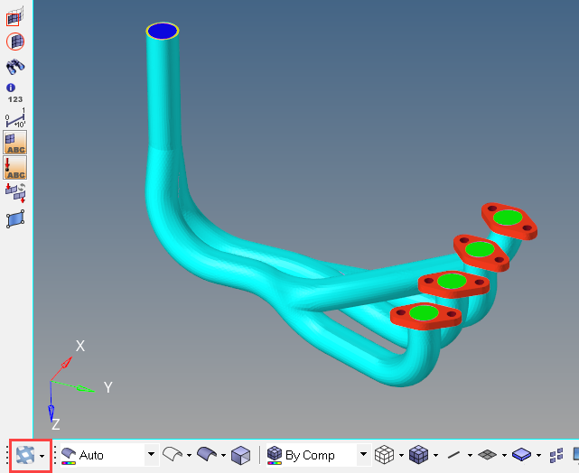

このチュートリアルで扱う問題は、図 1に図示しています。この問題は、4つの入口と1つの出口を備えた排気マニホールドで構成されています。これらの入口には、マニホールドを取り付けるための鉄製ボルト用の穴があるフランジが設けられています。マニホールドのボディはステンレス鋼製です。
図 1. 排気マニホールドの概略図
入口の直径は0.036m、入口速度(v)は8.0m/s、入口に流入する流体の温度(T)は700Kです。出口の直径は0.036mです。管壁の板厚は0.003m、フランジの板厚は0.01mです。

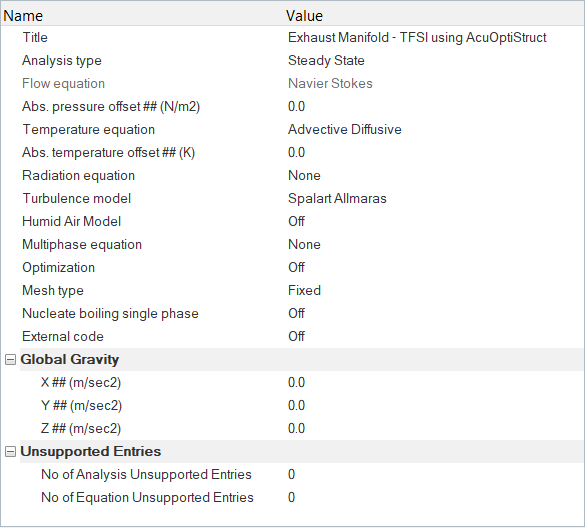

  1. ソルバーブラウザに移動して01.Globalを拡張表示し、PROBLEM_DESCRIPTIONをクリックします。
  2. エンティティエディターで、Analysis typeがSteady Stateに設定されていることを確認します。
  3. Temperature equationをAdvective Diffusiveに設定します。
  4. Turbulence ModelをSpalart Allmarasに設定します。

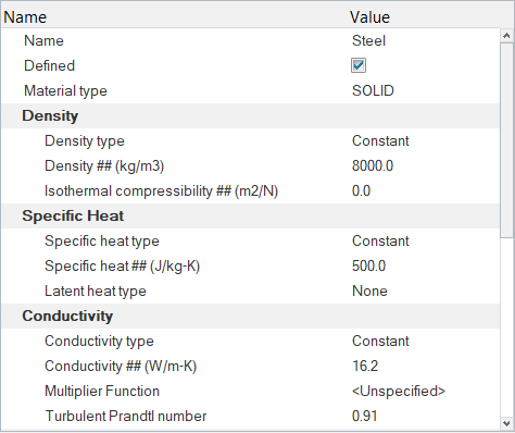

新しい材料モデルの作成
  1. ソルバーブラウザで、02.Materialsツリーを拡張表示します。
  2. SOLIDを右クリックして、Createをクリックします。
  3. エンティティエディターで、名前をSteelに変更します。
  4. Densityを8000kg/m3に設定します。
  5. Specific heatを500J/kg-Kに設定します。
  6. Conductivityのを16.2W/m-kに設定します。

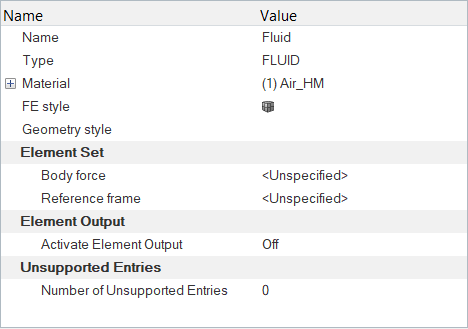

  2. Fluidをクリックします。エンティティエディターで、
    1. TypeをFLUIDに変更します。
    2. MaterialをAir_HMに設定します。
    図 5.

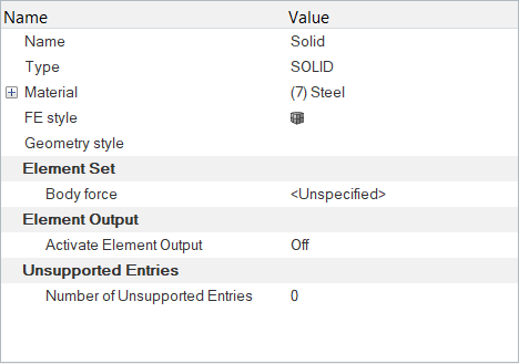

  3. Solidをクリックします。エンティティエディターで、
    1. TypeをSOLIDに変更します。
    2. MaterialをSteelに設定します。

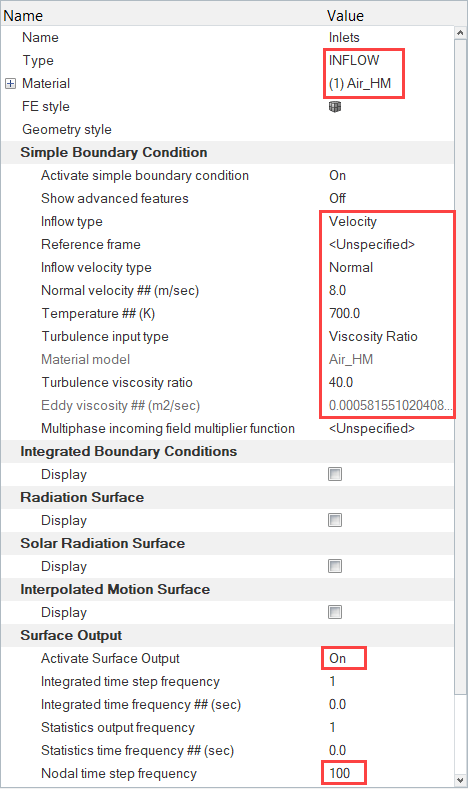

  4. Inletsをクリックします。エンティティエディターで、
    1. TypeをINFLOWに変更します。
    2. Inflow typeをVelocityに設定します。
    3. Inflow velocity typeがNormalに設定されていることを確認します。
    4. Normal velocityを8.0m/secに設定します。
    5. Temperatureを700Kに設定します。
    6. Turbulence input typeをViscosity Ratioに設定します。
      材料を割り当てるための新しい欄が、Simple Boundary Conditionタブの上に表示されます。
    7. MaterialをAir_HMに設定します。
    8. Turbulence viscosity ratioを40に設定します。
    9. Surface Outputタブで、Nodal time step frequencyを100に設定します。
      これは定常状態シミュレーションであるため、acuOptiStructは、最後の時間ステップで各サーフェスの節点サーフェス出力を必要とします。Nodal time step frequencyを100に設定することで、AcuSolveは、このシミュレーションの最後の時間ステップまたは100番目の時間ステップのうち早い方の時間ステップで、節点サーフェス出力を書き込むようになります。

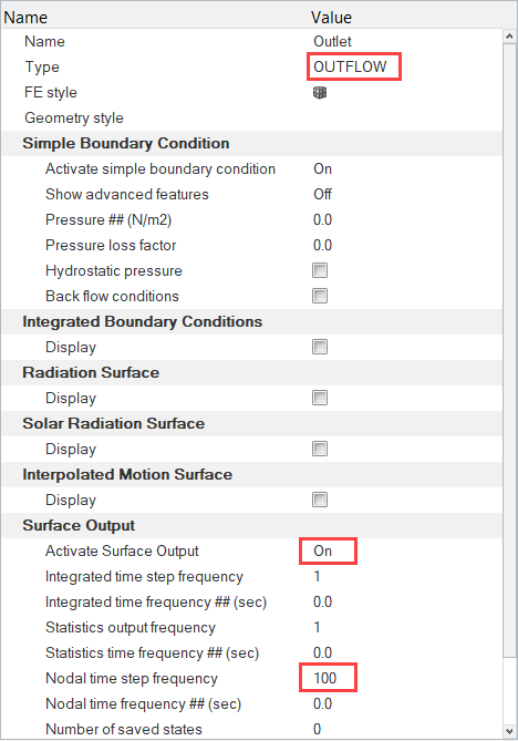

  5. Outletをクリックします。エンティティエディターで、
    1. TypeをOUTFLOWに変更します。
    2. Surface Outputタブで、Nodal time step frequencyを100に設定します。
    図 8.

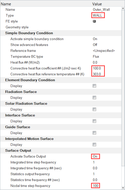

  7. Outer_Wallをクリックします。エンティティエディターで、
    1. TypeがWALLに設定されていることを確認します。
    2. Convective heat flux coefficientを100J/m2-sec-Kに設定します。
    3. Convective heat flux reference temperatureを303Kに設定します。
    4. Surface Outputタブで、Nodal time step frequencyを100に設定します。

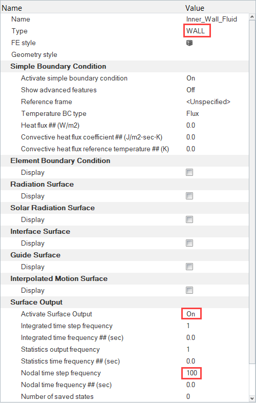

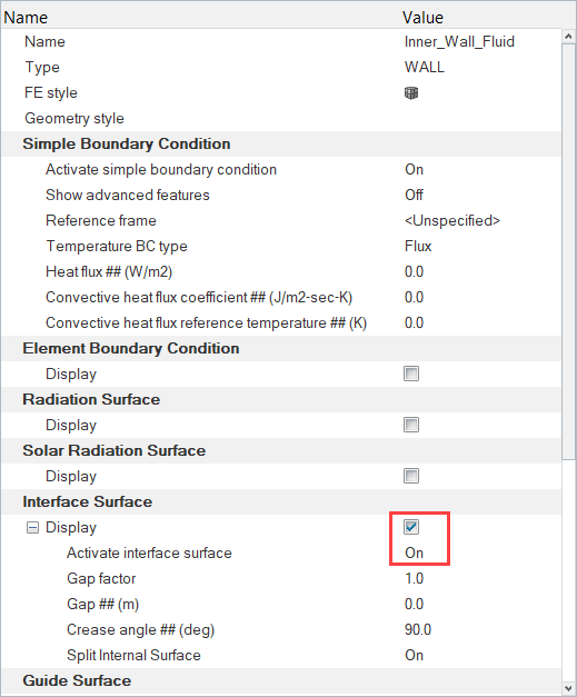

  8. Inner_Wall_Fluidをクリックします。エンティティエディターで、
    図 11.

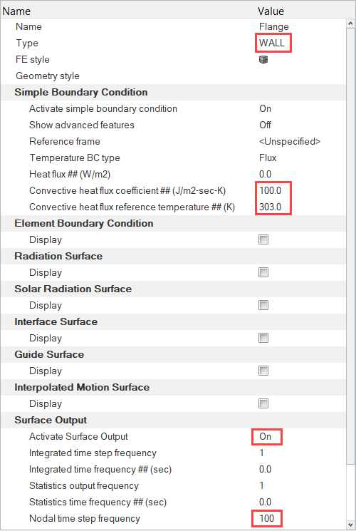

  10. Flangeをクリックします。エンティティエディターで、

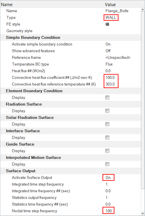

  11. Flange_Boltsをクリックします。エンティティエディターで、

  13. ソルバーブラウザで、Inner_Wall_Fluidコンポーネントをクリックします。エンティティエディターで、Interface SurfaceのDisplayオプションをアクティブにして、Activate interface surfaceをOnに設定します。

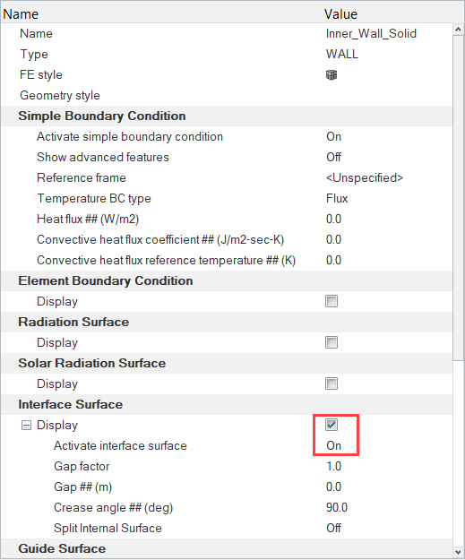

  14. 同様に、Inner_Wall_Solidコンポーネントをクリックして、Interface SurfaceのDisplayオプションをアクティブにして、Activate interface surfaceをOnに設定します。
    図 16.

  1. すべてのメッシュコンポーネントの表示をオンにします。
    解析を実行するには、アクティブなすべてのコンポーネントのメッシュを可視化した状態にする必要があります。

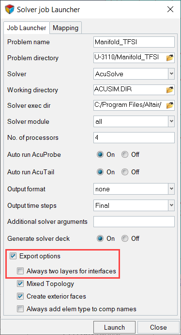

  3. オプション: 解析時間を短縮するには、使用可能なプロセッサの数に応じて、使用するプロセッサの数に大きい値(4または8)を設定します。
  4. Export optionsチェックボックスをアクティブにし、Always two layers for interfacesチェックボックスをオフにします。
    流体と領域の間の境界面を既に分割しているため、このオプションをアクティブにする必要はありません。
  5. 他のオプションはデフォルト設定のままとして、Launchをクリックして解析プロセスを開始します。

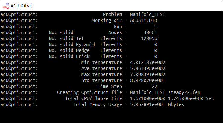

  3. 次のコマンドを実行します。
    acuOptiStruct -solids Solids -spcsurfs Flange_Bolts,Outlet_End -spcsurfsdof 123456,123456 -spcsurfsdofvals 0,0 -type sl
    このコマンドは、指定された拘束サーフェスとそれらのサーフェスの自由度を使用して、流れ解析の温度場からOptiStructの入力デックを生成します。analysis typeはsteady linearに設定されています。

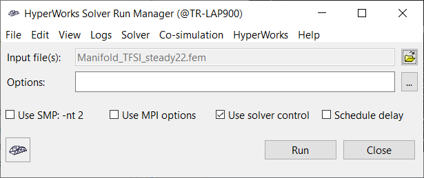

  4. Windows のスタートメニューからスタート > Altair <バージョン> > OptiStructをクリックして OptiStructを起動します。
  5. Input File(s)の横の をクリックします。
  6. 作業ディレクトリとして使用する場所に移動します。
  7. .femファイルを選択します。
    図 20.

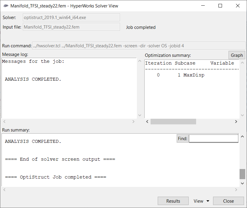

  8. Runをクリックしてケースを実行します。
    実行が完了すると、HyperWorks Solver ViewのRun summaryウィンドウに“OptiStruct Job Completed”と表示されます。
