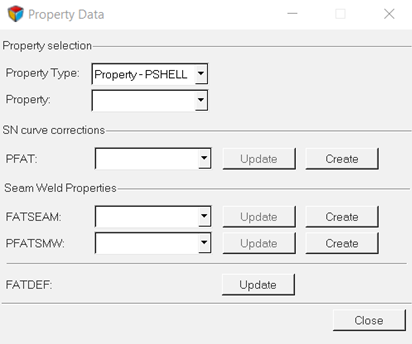

プロパティの定義
  1. Add Propertyをクリックします。
    Property Dataウィンドウが開きます。
  2. Property typeにProperty-PSHELLを選択します。
    図 5. 疲労プロパティデータ
  3. Closeをクリックします。

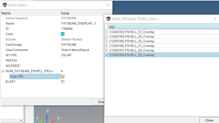

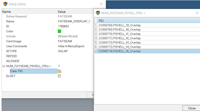

  1. Modelブラウザ内で右クリックし、Create > Load Collectorを選択します。
  2. NameにFATSEAM_OVRLAP_1と入力します。
  3. Card Imageに、FATSEAMを選択します。
  4. WTYPEをOVLAPに設定します。
  5. NUM_FATSEAM_PSHELL_PIDSを7に設定します。

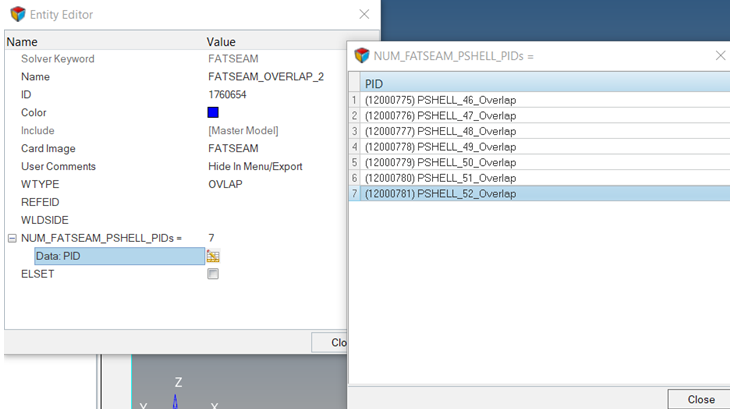

  6. Data: PIDの横にあるTableアイコンをクリックし、ポップアップウィンドウで、テーブル内の7つのPID行すべてに7つの異なるPSHELL IDを選択します。
  7. Closeを2回クリックし、テーブルダイアログとFATSEAMダイアログを閉じます。

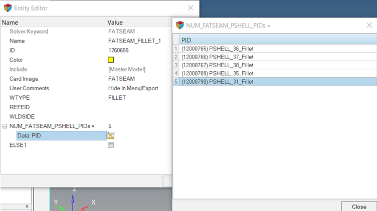

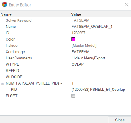

  8. 上記の手順に従って、下の画像のように、さらに4つのFATSEAMカードを作成します。FATSEAMカードには以下のように名前を付けます: FATSEAM_OVERLAP_2、FATSEAM_FILLET_1、FATSEAM_OVERLAP_3、FATSEAM_OVERLAP_4
    注: FATSEAM_FILLET_1カードの定義時に、WTYPEがFILLETに設定されていることを確認します。
    図 6. FATSEAM (FATSEAM_OVERLAP_1)の定義
    図 7. FATSEAM (FATSEAM_OVERLAP_2)の定義
    図 8. FATSEAM (FATSEAM_FILLET_1)の定義
    図 9. FATSEAM (FATSEAM_OVERLAP_3)の定義
    図 10. FATSEAM (FATSEAM_OVERLAP_4)の定義

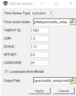

  1. ASSIGNを使用し、Read RPC & DAC filesの横にあるチェックボックスを切り替えます。
  2. ASSIGNを使用し、Read RPC & DAC filesをクリックします。
    ダイアログがポップアップします。
  3. Time series folderに、RPCファイルがあるディレクトリを選択します。
  4. 下に示す値を入力します。
    図 12. ASSIGN Cardダイアログを用いたRPCの読み出し
  5. Applyをクリックします。
    これにより、選択された時刻歴入力フォルダーの全RPCファイル内の全チャンネルの出力フォルダーに、2つのインクルードファイル(1つはASSIGNカード付き、もう1つはFATLOADとFATEVENTカード付き)が作成されます。

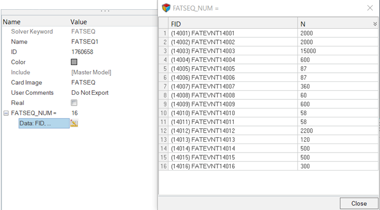

FATSEQ荷重コレクターの定義
作成された疲労イベントごとに繰り返し回数(N#)でFATSEQカードを更新する必要があります。
FATSEQソルバーカードのN 欄を更新するには、以下のいずれかの方法をとります:
  • エクスポートされたSolverデックをテキストエディタで開く、もしくは
  • HyperMeshにインポートし戻す
    HyperMeshセッションでFATSEQカードを更新する際は、以下の手順に従います。
  1. 新しいセッションで、Include ファイルを“Merge”に設定し、 OptiStruct Solverデック(前のステップでエクスポートされたもの)をインポートします。
  2. Modelブラウザで、Load Collectorを展開し、FATSEQ1カードを選択します。
    Entity Editorが開きます。
  3. Data: FIDの横にあるテーブルアイコンをクリックし、以下に示すように、すべての疲労イベントに対して適切なリピート値Nを入力します。
    図 13. FATSEQカード更新のダイアログ
