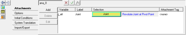

j_joint_att |
アナリシス定義ファイルの*Attachment()ステートメント(行4)で宣言され、*DefineAnalysis()ステートメント(行3)に引数として現れるアタッチメントの変数名。モーションは、*Motion()ステートメント(行6)を使ってこのジョイントに適用されます。 |

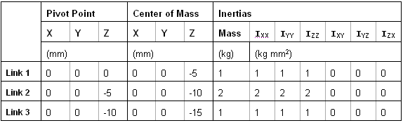

Figure 2. 三重振子のプロパティ一覧

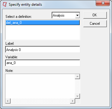

*Output() モデル内のアナリシスのインスタンス生成
このステップでは、三重振子モデル内でアナリシスをインスタンス化します。
