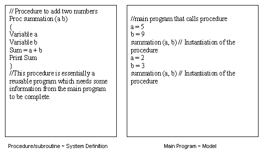

システム定義の概念は、プログラミング言語のプロシージャ / サブルーチンに似ています。
- プログラミングとMDLアプローチの類似点
- プロシージャは、メインプログラムからの情報を必要とするプログラムです。プロシージャは、任意の回数コール / インスタンス化されることが可能です。1つのプロシージャはメインプログラムの一部ですが、別個に維持されることが可能です。
同様に、システム定義は、メインモデルからの情報を必要とするモデル集合体です。システム定義は、任意の回数コール / インスタンス生成されることが可能です。1つのシステム定義はメインモデルの一部ですが、別個にメンテナンスすることが可能です。

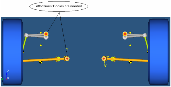

- 下の図は、SLAサスペンションのシステム定義を表わしたものです。これは、ボディとポイントが結合されるべきアタッチメントについての情報を必要とする不完全なシステムです。
Figure 2.*Attachment()ステートメントを除けば、システム定義内の他のエンティティ群はMDLモデルファイルに似ています。
システム定義の一般的な構造は:- システムは、システムの外部のエンティティに関する情報を、アタッチメントを介して受け取ります。
- MDLエンティティは、アタッチメントとしてシステムに渡されることが可能です。

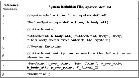

- システム定義内の*Attachment()ステートメントは、
*DefineSystemブロック内の引数をアタッチメントとして宣言し、そのアタッチメントがどのタイプのエンティティになるかを割り当てます。 - 外部エンティティに依存するエンティティを定義する際は、アタッチメントと同じ変数名が定義内で参照される必要があります。
- 下に示す例の太字のエントリをご覧ください(Reference Numbersは参照用のためのみのもので、MDLファイルの一部ではありません)。
- 行 2 - 変数名が
sys_definitionで、アタッチメントとして1つの引数b_body_attを有するシステムを定義 - 行 4 - エンティティタイプがボディで、アタッチメントとして
b_body_attを宣言 - 行 7 - このシステム内で定義されている(表示はされていない)ボディ
b_sys_bodyとこのシステムへのアタッチメントであるボディb_body_attとの間に回転ジョイントを作成
Figure 3.Note: あるアタッチメントエンティティが、システム定義内のエンティティへの物理的アタッチメントである必要はありません。アタッチメントエンティティは、システム定義に渡される外部変数を表わすために使用できます。例えば、データセットもアタッチメントとして機能します。 - 行 2 - 変数名が

Reference Numbers System Instantiation with Definition 1 // Model : Body.mdl*BeginMDL(base_model, "Base Model")2 //Instantiate the system definition sys_definition*System(system1, "First System", sys_definition, B_Ground)3 //Begin System Definition Block*DefineSystem(sys_definition, b_att)4 //Declare a body attachment to the system*Attachment(b_att, "Body Attachment", Body, "Add an body external to this system5 //Entities within the system*Point(p_sys, "Point in the system")*Body(b_sys, "Body in the system")6 //Define a joint with the body b_sys and the body attachment b_att*RevJoint(j_rev, "Revolute Joint", b_sys, b_att, p_sys, VECTOR, V_Global_X7 *EndDefine() //End Definition Block8 *EndMDL() - 変数名system1のシステムインスタンスは、定義
