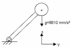

Figure 1. 振子の詳細図

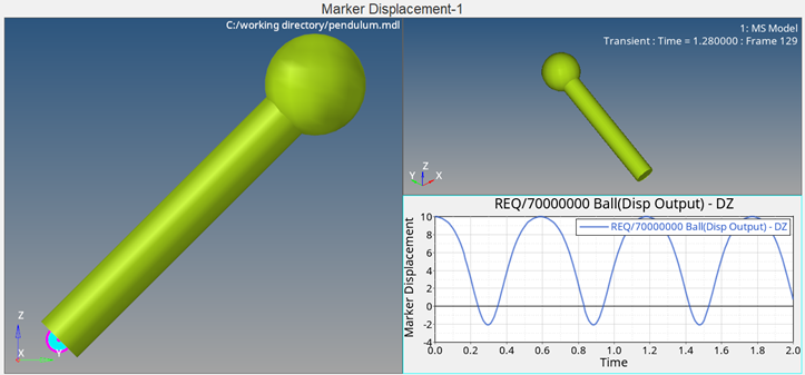

結果のアニメーション表示とプロッティング
ここで、振子のMDLモデル実行の結果をアニメーション表示、およびプロッティングします。
