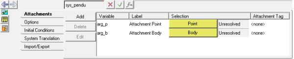

システムへのアタッチメントの追加
このステップでは、Pendulumシステムに2つのアタッチメントを作成します。
- Attachmentsタブで、Addボタンをクリックします。
- ダイアログで、LabelをAttachment Point、Variableをarg_pと指定します。TypeがSingle onlyにセットされていることを確認します。
- ドロップダウンメニューからPointを選択します。
- OKをクリックします。
ステップ1から4までを繰り返し、2つ目のアタッチメントを作成します。
- LabelをAttachment Body、Variableをarg_bと指定します。
ドロップダウンメニューからBodyを選択します。
Figure 1.Note: これらのアタッチメントは、このシステムをモデルの他のエンティティに付加するために使用されます。これらの共に現時点では付加されておらず、それはつまり、モデル内の別のエンティティをまだ参照していないことを意味します。

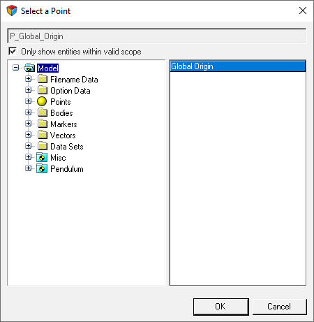

コレクターをダブルクリックします。
Select a Pointダイアログで、Global Originをクリックします。
Figure 2. - OKをクリックします。

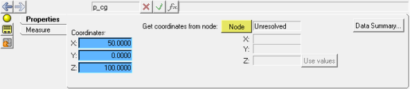

Propertiesタブで、X Coordinateボタンをクリックします。
ボタンをクリックします。

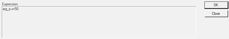

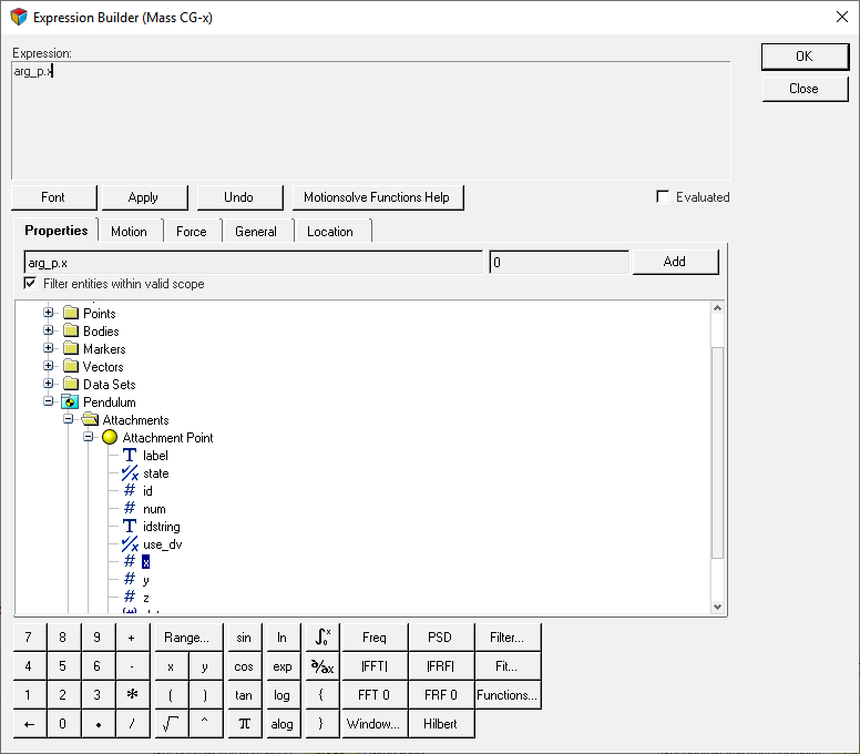

これで、Expression Builderが表示されます。 - Expressionエリア(ダイアログ上部)から0.0を削除します。
- Model Treeから、Pendulum Attachments Attachment Pointフォルダーを展開し、xを選択します。
Addボタンをクリックします。
Figure 4.式arg_p.xが自動的にExpressionエリアを満たします。 -
式に+50を追加します。
Figure 5. -
OKをクリックしてダイアログを閉じます。
この手順は、Attachment PointのX座標についてMass CGをパラメータ化します。これは、X方向の50ユニットの距離に置かれます。
YおよびZ座標について、手順5から10までを繰り返します。
- Y座標について、式をarg_p.yと指定します。
Z座標について、式をarg_p.z+100と指定します。
Note: あるいは、YおよびZ座標の式にX座標の式をコピーして編集してもかまいません。
Figure 6.Note: パラメトリックな式については、欄の背景色が変わります。

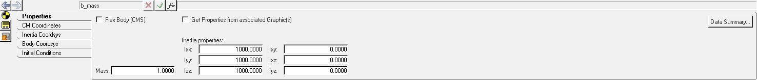

- ダイアログで、LabelにMass、Variableにb_massと入力します。
Propertiesタブで、Massを1、Ixx、IyyおよびIzzのIntertia propertiesを1000と指定します。

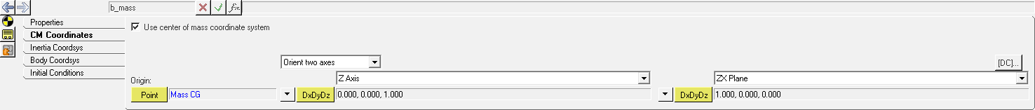

Figure 7. - CM Coordinatesタブで、Use center of mass coordinate systemオプションにチェックマークを入れます。
Originの下の
をダブルクリックします。
ダイアログでMass CGを選択し、OKをクリックします。

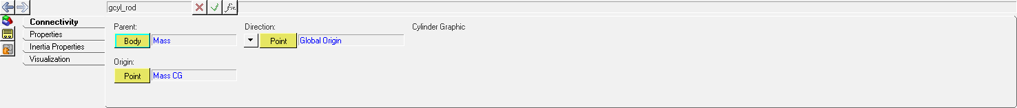

Graphicsパネル内で、Connectivityタブを設定します。
Parentの下の
コレクターをダブルクリックします。
- ダイアログでMassボディを指定し、OKをクリックします。
Originの下の
コレクターをダブルクリックします。
- ダイアログでMass CGポイントを指定し、OKをクリックします。
Directionの下の
コレクターをダブルクリックします。
ダイアログでAttachment Pointを指定し、OKをクリックします。
Figure 9.

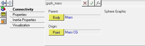

手順2を繰り返し、球のグラフィックを作成します。
- ダイアログで、LabelにMassと入力します。
- Variableにgsph_massと入力します。
- TypeにSphereを選択します。
- OKをクリックします。
GraphicsパネルのConnectivityタブの下で、Parent bodyにMass、Origin pointにMass CGを指定します。

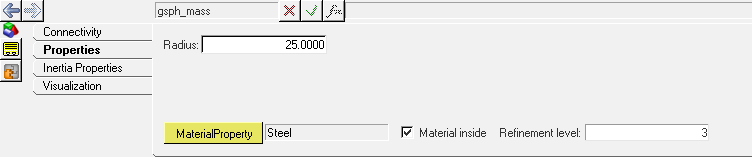

Figure 10. -
Propertiesタブで、Radiusに25と指定します。
Figure 11.

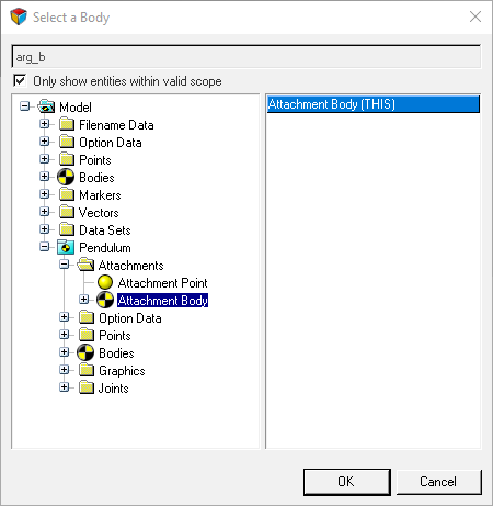

- Select a Bodyダイアログで、Massを選択し、OKをクリックします。
をダブルクリックします。
ダイアログで、Model > Pendulum > Attachmentsフォルダーを拡張し、Attachment Bodyを選択します。
Figure 12.Tip: また、Global Triadをクリックし、Attachment Bodyを介してGround Bodyをピックします。 -

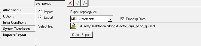

システム定義のエクスポート
このステップでは、モデルを自身の<作業ディレクトリ>に保存する方法について学習します。
- Project Browserで、Pendulumをクリックします。
- Systems/Assemblyパネルで、Import/Exportタブをクリックします。
Exportラジオボタンをクリックします。
Figure 13. -
(ファイルブラウザ)アイコンをクリックし、<作業ディレクトリ>をブラウズします。
- ファイルの名称をsys_pend_gui.mdlと指定し、Saveをクリックします。
テキストエディタで、sys_pend_gui.mdlを開きます。
システム定義のコンテンツが以下のように表示されます:
*DefineSystem( def_sys_pendu, arg_p, arg_b ) *Attachment( arg_p, "Attachment Point", Point, "Select attachment.", P_Global_Origin, ) *Attachment( arg_b, "Attachment Body", Body, "Select attachment.", B_Ground, ) *SetDefaultSystemInstance( sys_pendu, "Pendulum" ) *Point( p_cg, "Mass CG" ) *Body( b_mass, "Mass", p_cg, , , , ) *Graphic( gcyl_rod, "Rod", CYLINDER, b_mass, p_cg, POINT, arg_p, 2.0, gcyl_rod.r1, , 0.0, CAPBOTH ) *Graphic( gsph_mass, "Mass", SPHERE, b_mass, p_cg, 25.0 ) *RevJoint( j_pivot, "Pivot", b_mass, arg_b, arg_p, VECTOR, V_Global_Y ) *SetPoint( p_cg, arg_p.x+50, arg_p.y, arg_p.z+100 ) *SetBodyInertia( b_mass, 1.0, 1000.0, 1000.0, 1000.0, 0.0, 0.0, 0.0 ) *Set( b_mass.usecm, true ) *EndDefine()Note: Exportオプションは、システムと解析にのみ、使用が可能です。データセットやテンプレートなどその他の定義については、モデル.mdlファイルから定義をコピーできます。

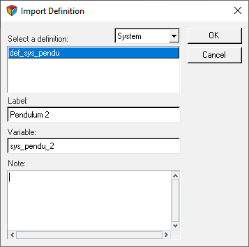

システム定義のインスタンス化
このステップでは、システム定義をインスタンス化する方法について学習します。
- Project Browserで、Modelシステムを選択します。

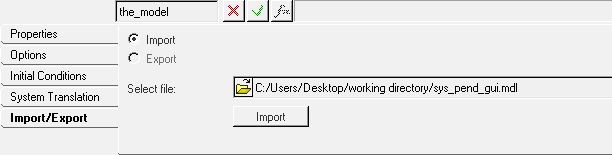

- Importラジオボタンをクリックします。
sys_pend_gui.mdlファイルを選択し、開くをクリックします。
Figure 14. - Importボタンをクリックします。
- ダイアログで、def_sys_penduを選択します。
LabelをPendulum 2、Variableをsys_pendu_2に変更します。
Figure 15. -
OKをクリックします。
これで、定義がインスタンス化されます。Pendulum 2がProject Browserに表示されます。

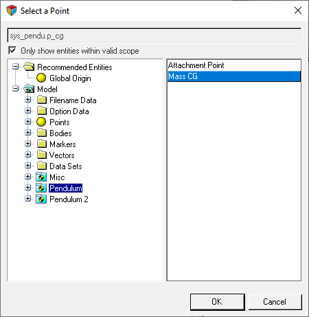

コレクターをダブルクリックします。
Model Treeで、Pendulum > Mass CGをクリックします。続いて、OKをクリックします。
Figure 16. -
コレクターをダブルクリックします。
- Model Treeで、Pendulum > Mass CGをクリックし、続いてOKをクリックします。
