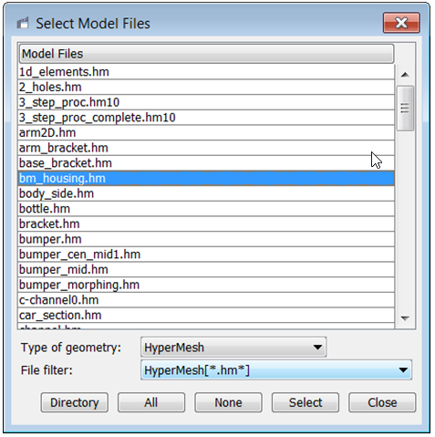

  2. Input model directory欄のをクリックし、作業ディレクトリを開きます。
    注: ここでは、hm.zip内のファイルを使用します。
  3. Output directory欄で、をクリックし、適切なディレクトリに移動します。
  4. オプション: すべての.hm出力ファイルを入力モデルに応じたディレクトリに移動するため、Relocate .hm files to input model directoryチェックボックスを選択します。
  5. BatchMesherウィンドウ内右側にあるをクリックします。
    Select Model Filesダイアログが表示されます。
    図 1.
  6. Type of Geometryリストから、適切なCADデータタイプを選択します。本演習では、HyperMeshに既に読み込まれている形状を使用するため、HyperMeshを選択します。
    注: フィルターは、バッチメッシュを実行する適切なHyperMeshモデルを選択するのに役立ちます。
  7. モデルファイルpart1.hmpart2.hm、およびbm_housing.hmを選択します。
    注: 複数ファイルを選択する場合、Ctrlを押しながらファイルを選択します。
  8. selectをクリックします。

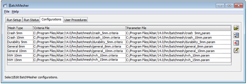

バッチメッシュ用のコンフィギュレーションの定義
このステップでは、バッチメッシュ用のコンフィギュレーションを定義します。
  1. Configurationsタブをクリックします。
    既にいくつかの共通なコンフィギュレーションが使用可能となっています。
    図 2.
  2. BatchMesherウィンドウ内右側にあるをクリックします。
    コンフィグレーションテーブルに新たなエントリーが追加されます。
  3. Mesh Type欄をダブルクリックし、メッシュタイプ用に名称を入力します。
  4. Criteria File欄をダブルクリックし、をクリックします。
  5. Select Criteria Fileダイアログでbm_housing.criteriaファイルを選択します。
  6. Parameter File欄をダブルクリックし、をクリックします。
  7. Select Parameter Fileダイアログでbm_housing.paramファイルを選択します。
  8. Run Setupタブをクリックします。
  9. Mesh Type欄をクリックします。
    新たに作成されたメッシュタイプが選択可能になります。

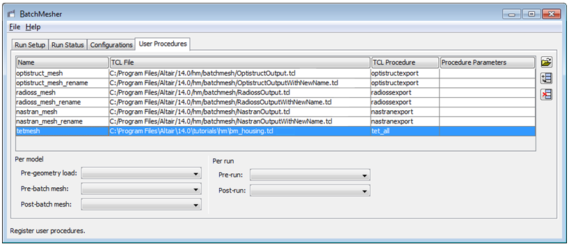

シンプルなスクリプトの設定
このステップでは、ハウジング上でテトラメッシングを実行するシンプルなスクリプトをUser Proceduresタブでセットアップします。
  1. User Proceduresタブをクリックします。
    ユーザー定義の処理用テーブルに新たなエントリーが追加されます。
  3. TCL File欄をダブルクリックし、をクリックします。
  4. Select Tcl Fileダイアログでbm_housing.tclファイルを選択します。
  5. TCL Procedure欄をクリックし、リストからtet_allを選択します。
  6. Name欄をダブルクリックし、ユーザー定義処理用に名称を入力します。例えば、tetmeshなど。
    図 3.
  7. Run Setupタブをクリックします。
  8. Post-Mesh欄をクリックします。
    新たに作成されたバッチメッシュ後に実行されるスクリプトが選択可能になります。
