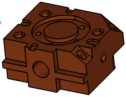

  1. モデルの形状が、サーフェスエッジ表示を伴うシェーディングで表示されていない場合、Visualizationツールバーのをクリックします。

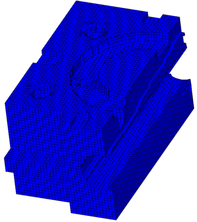

  2. グラフィックス領域で、サーフェス形状を確認します。
    図 1.

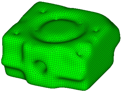

  7. element size=欄に4を入力します。
  8. Meshをクリックします。
    シュリンクラップメッシュが生成されます。
  9. モデルブラウザのComponent フォルダーの下のsurfaces を右クリックし、コンテキストメニューからHide を選択します。
    図 2.

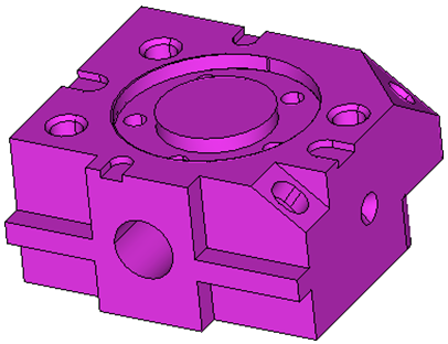

ソリッド形状のレビュー
このステップでは、ソリッド形状をレビューします。

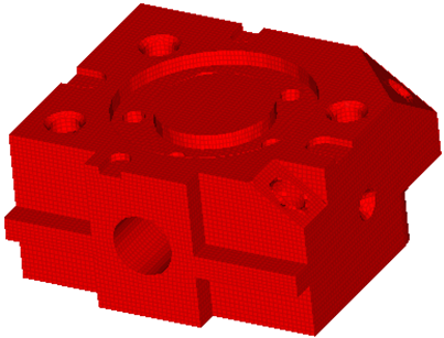

  1. モデルブラウザのComponent フォルダーの下のloose_gap を右クリックし、コンテキストメニューからHide を選択します。
  2. コンポーネントblockを右クリックし、コンテキストメニューからShowを選択します。
  3. グラフィックス領域で、モデルを確認し、そのフィーチャーを把握します。
    図 3.

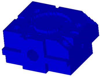

ルーズ シェル シュリンクラップの作成
このステップでは、looseコンポーネント内にルーズ シェル シュリンクラップを作成します。
  1. モデルブラウザのComponent フォルダー内のlooseを右クリックし、コンテキストメニューからMake Currentを選択します。
  2. comps >> blockを選択します。必要であれば、その他のコンポーネントを非選択にします。
  3. selectをクリックします。
  4. element size=欄に10を入力します。
  5. Meshをクリックします。

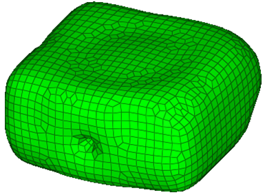

    シュリンクラップが生成されます。
    図 4.

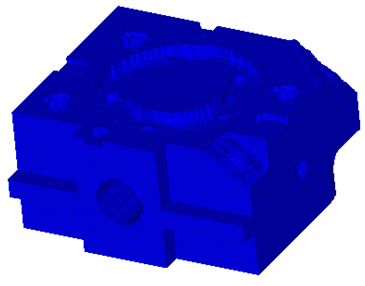

  7. element size=欄に5を入力します。
  8. Meshをクリックします。
    シュリンクラップが生成されます。
    図 5.

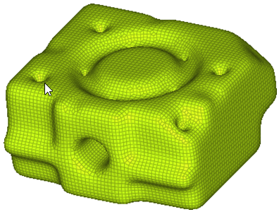

  11. Meshをクリックします。
    シュリンクラップが生成されます。
    図 6.

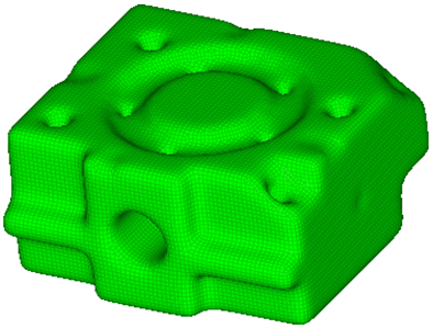

タイト シェル シュリンクラップの作成
このステップでは、tight_shellコンポーネント内にタイト シェル シュリンクラップを作成します。
  1. モデルブラウザのComponent フォルダーの下のloose を右クリックし、コンテキストメニューからHide を選択します。
  2. コンポーネントtight_shellを右クリックし、コンテキストメニューからMake Currentを選択します。
  3. loose wrapをtight wrapに切換えます。
  4. comps >> blockを選択します。必要であれば、その他のコンポーネントを非選択にします。
  5. selectをクリックします。
  6. element size=欄に3を入力します。
  7. Meshをクリックします。
    シュリンクラップが生成されます。
    注: 同じ要素サイズを指定した場合でも、tightメッシュのほうがlooseメッシュと比較して、よりモデルの形状に近い点に注目してください。
    図 7.

  15. モデルを回転させ、作成したメッシュがソリッドメッシュで、モデル全体に渡って3次元要素が作成されていることを確認します。
    図 10.
