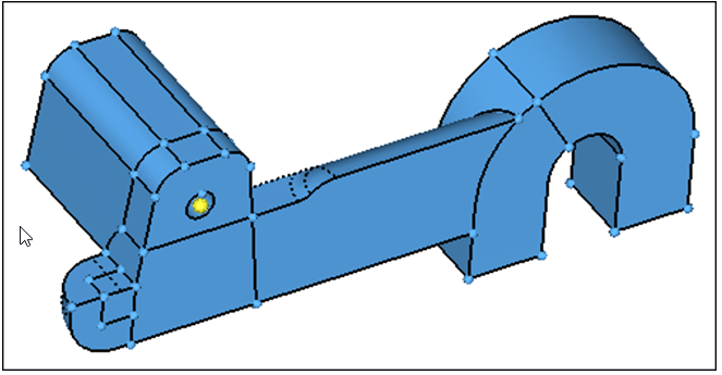

図 1.
モデルファイルを開く
このステップでは、モデルファイル solid_map.hmを開きます。
  1. HyperMesh Desktopを起動します。
  2. メニューバーからFile > Open > Modelを選択します。
  3. Open Modelダイアログで、モデルファイルsolid_map.hmを開きます。

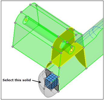

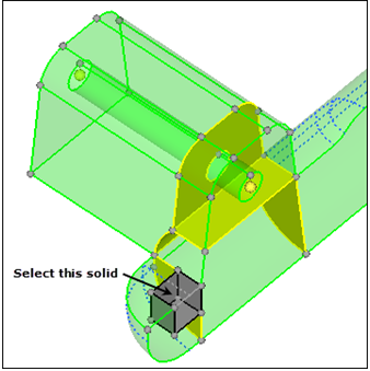

  5. volume to mesh: solidエンティティセレクターをアクティブにします。
  6. 下図に示すとおり、小さな立方体ソリッドを選択します。
    図 2.
  7. Meshをクリックします。

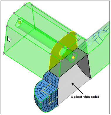

  9. 下図に示すソリッドを選択します。
    図 3.
  10. Meshをクリックします。

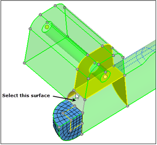

  3. 下図に示すサーフェスを選択します。
    図 4.

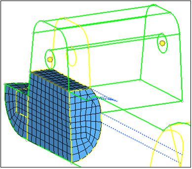

ソリッドボリュームへのメッシュ作成
このステップでは、Step 3でサーフェスメッシュを作成したソリッドボリュームにメッシュを作成します。
  1. Solid Map Meshパネルを開きます。
  2. one volumeサブパネルに進みます。
  3. 下図に示すボリュームを選択します。
    図 5.
  4. along parametersの下のelem size=をdensity=に変更します。
  5. density=欄に10を入力します。
  6. Meshをクリックします。
  7. パートを回転させ、Automeshパネルで作成されたメッシュパターンを使用してソリッド要素が作成されていることを確認します。
    図 6.

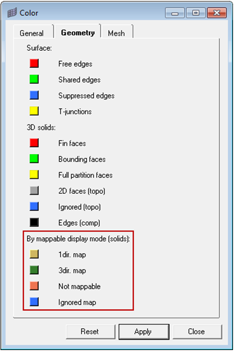

  3. メニューバーからPreferences > Colorsを選択します。
  4. ColorダイアログでGeometryタブをクリックします。
  5. オプション: By mappable display mode (solids)の下で、以下について色割り当てを調整します:
    • 1dir.map:3Dメッシュ用に、1方向にマッピング可能なソリッドの表示モード。
    • 3dir.map:3Dメッシュ用に、3方向にマッピング可能なソリッドの可視化モード。
    • Ignored map: マッピング可能とするために分割が必要な初期状態のソリッドの表示設定。
    • Not mappable: 修正されたソリッドのための表示モード。マッピング可能なソリッドを生成するには、更なる分割が必要。

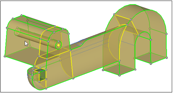

    図 7.
    注: Mappable表示モードに入ると、3方向にマッピング可能なソリッドが1つあり、残りは1方向にのみマッピング可能であることが分かります。
    図 8.

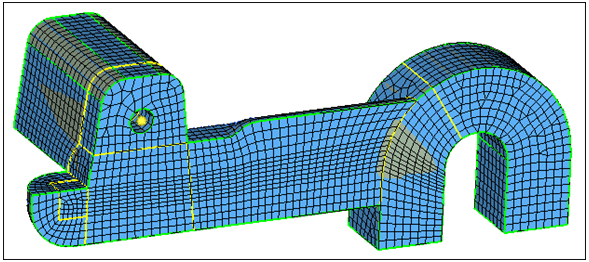

  8. ソリッドのすべてのメッシュが正しく結合されていることを確認します。
    図 9.
