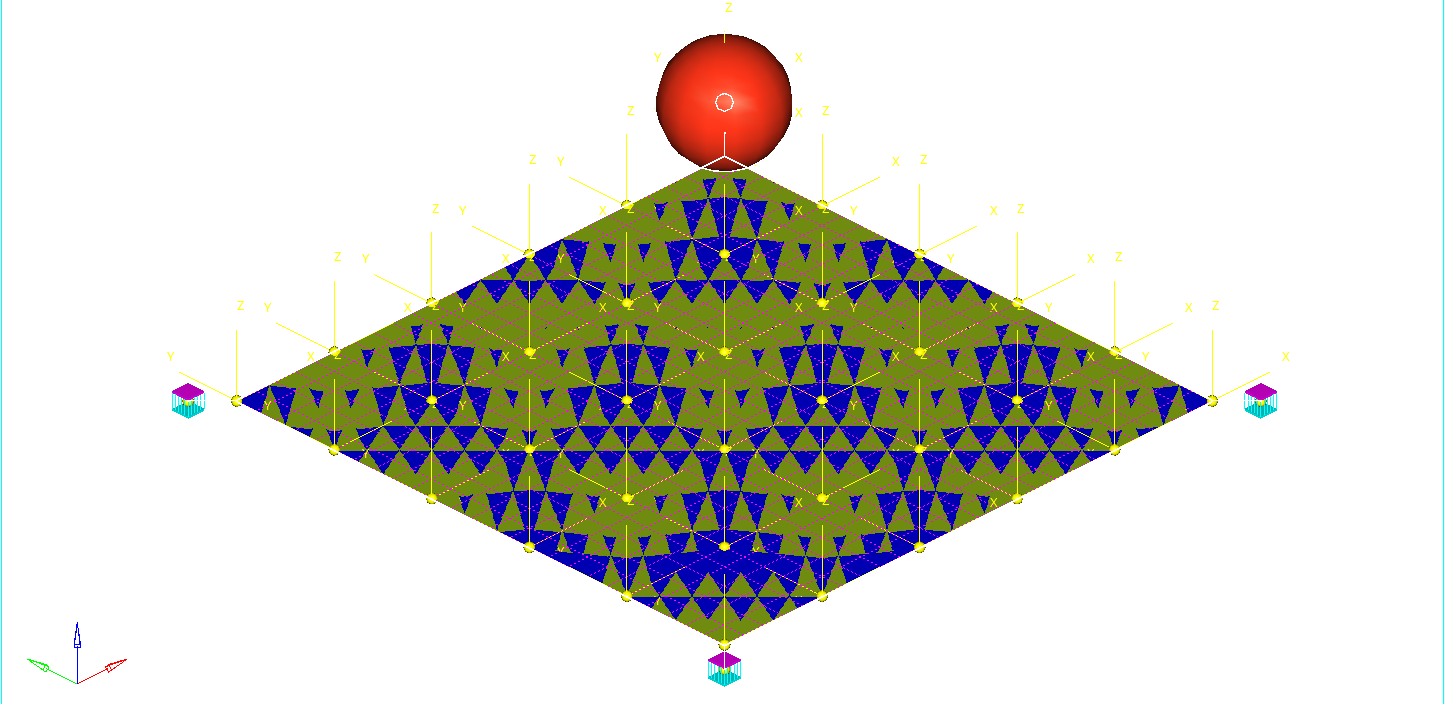

グラフィックスの作成
このステップでは、ボールにグラフィックを作成します。
以下のいずれかの方法で、Add Graphics or GraphicPairダイアログを開きます:
- Project Browserから、Modelを右クリックし、を選択します。
- Model-Referenceツールバーで、
(Graphics)アイコンを右クリックします。
- ダイアログで、LabelにBallと入力します。
- TypeドロップダウンメニューからSphereを選択します。続いて、OKをクリックします。
Connectivityタブで、
をダブルクリックします。
- ダイアログでBallを選択し、OKをクリックします。
をダブルクリックします。
- ダイアログでBallCMを選択し、OKをクリックします。
- Propertiesタブで、Radiusの下に10と入力します。
- Visualizationタブで、グラフィックの色を選択します。

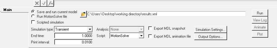

モデルの実行

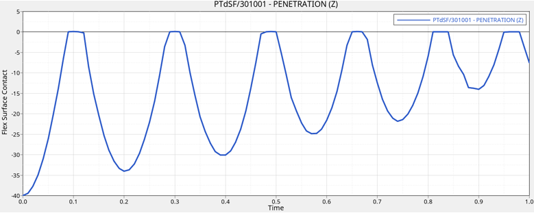

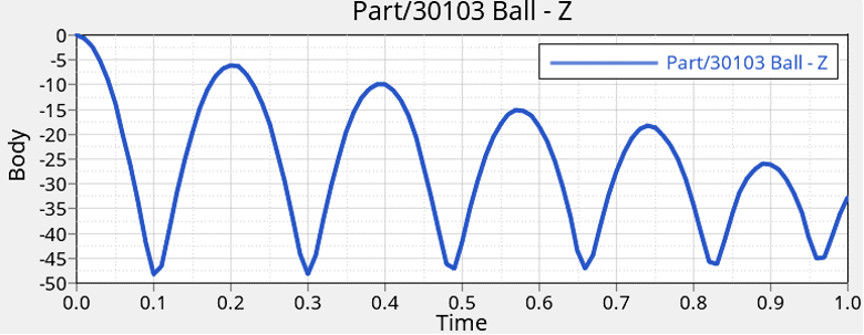

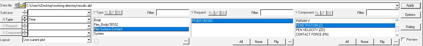

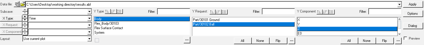

結果の表示
このステップでは、アニメーションを確認し、ボールの重心のZ位置およびこの弾性接触について貫通の距離をプロットします。
