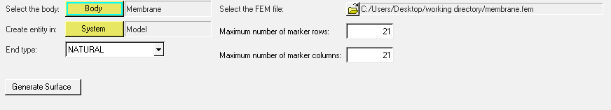

  1. generalツールバーでMacros > Create Deformable Surface from FEMをクリックします。
  2. パネル内で、をダブルクリックします。
  3. ダイアログでMembraneを選択し、OKをクリックします。
  4. をダブルクリックします。
  5. ダイアログでModelを選択し、OKをクリックします。
  6. 続いてFEMファイルを選択するために、(ファイルブラウザ)アイコンをクリックします。
  7. 作業ディレクトリからmembrane.femファイルを選択し、OKをクリックします。
  8. Generate Surfaceをクリックします。

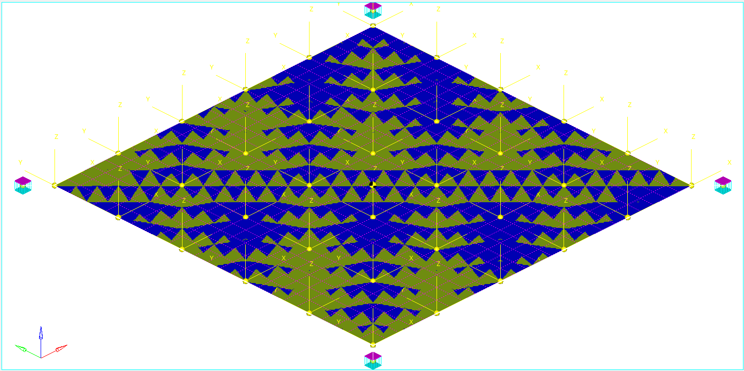

節点の検索
このステップでは、Bodies Panelに戻り、膜上の節点を探します。
  1. Project Browserで、Membraneボディをクリックします。
  2. Referenceツールバーで、(Bodies)アイコンをクリックします。
  3. パネル内で、Nodesボタンをクリックします。
  4. Nodesダイアログで、Only search interface nodesボックスからチェックマークを外します。
  5. Find Allボタンをクリックします。
  6. ダイアログを閉じます。
    モデルは、Figure 3で示すとおりになるはずです。

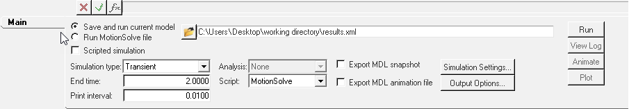

  1. ツールバーで、(Run)をクリックします。
  2. Runパネルで、Figure 4にリストされている値を指定します。
    Figure 4.
  3. Save and run current modelラジオボタンをクリックします。
  4. (ブラウザアイコン)をクリックし、ファイル名をresult.xmlと指定します。
  5. 保存をクリックします。

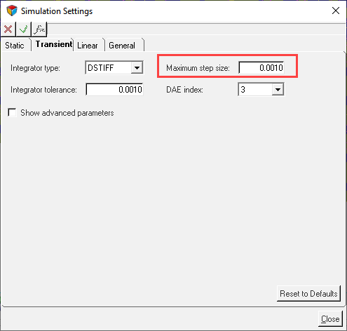

  6. Simulation Settingsボタンをクリックします。
  7. ダイアログ内で、Transientタブをクリックします。
  8. Maximum step sizeを0.001に指定します(ソリューションはデフォルトのステップサイズである0.01では収束しないため)。
    Figure 5.
  9. Closeをクリックします。

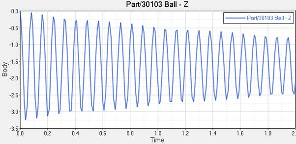

このステップでは、アニメーションを確認し、ボールの重心のZ位置をプロットします。
  1. ソルバーがジョブを完了すると、Animateボタンがアクティブになります。Animateをクリックします。
    (Start/Pause Animation)ボタンをクリックし、アニメーションを見ます。
    膜とボールの変位のプロファイルにも注目する必要があります。そのためには、ボールの重心のZ位置をプロットします。
  2. (Add Page)アイコンをクリックします。
  3. アプリケーション選択ドロップダウンメニューを使って、クライアントをMotionSolveからHyperGraph 2D に切り替えます。
  4. Curvesツールバーから(Build Plotsl)アイコンをクリックします。
  5. (ブラウザアイコン)をクリックし、result.abfファイルを読み込みます。
  6. PlotパネルをFigure 6に示すとおり設定します。
    Figure 6.
  7. Applyをクリックします。
    Z変位のプロファイルは、Figure 7に示すようになっているはずです。
