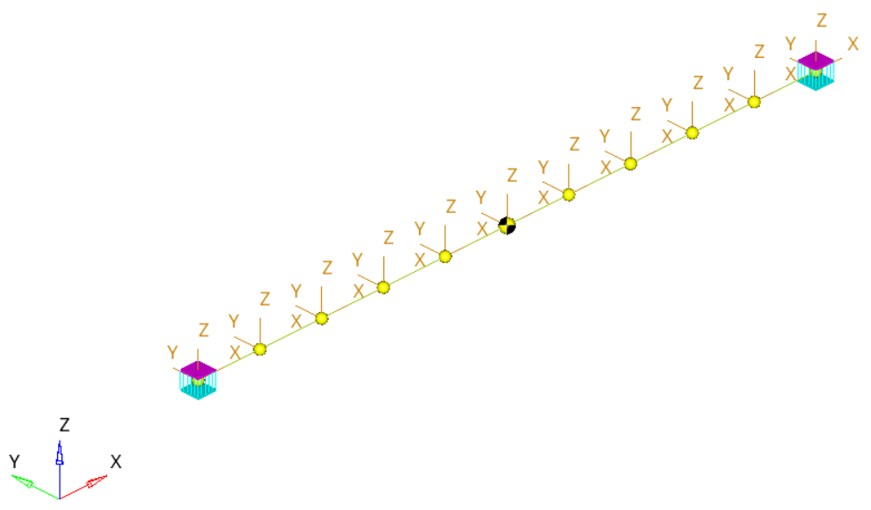

節点の検索
このステップでは、Bodies Panelに戻り、ビーム上の節点を探します。
  1. Project Browserで、Beamボディをクリックします。
  2. Referenceツールバーで、(Bodies)アイコンをクリックします。
  3. パネル内で、Nodesボタンをクリックします。
  4. ダイアログで、Only search interface nodesボックスからチェックマークを外します。
  5. Find Allボタンをクリックします。
  6. ダイアログを閉じます。
    モデルは、Figure 1で示すとおりになるはずです。

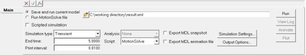

  1. ツールバーで、(Run)をクリックします。
  2. Runパネルで、Figure 2にリストされている値を指定します。
  3. Save and run current modelラジオボタンをクリックします。
  4. (ブラウザアイコン)をクリックし、ソルバーファイルの名称を指定します。
  5. 保存をクリックします。
  6. Model Checkツールバーで、(Check Model)ボタンをクリックし、モデルのエラーをチェックします。
  7. ソルバーを起動するために、Runボタンをクリックします。

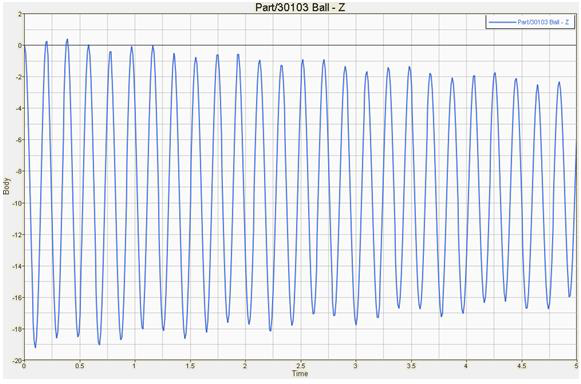

このステップでは、ボールの重心のZ位置をプロットします。
  1. (Add Page)アイコンをクリックします。
  2. アプリケーション選択ドロップダウンメニューを使って、クライアントをMotionSolveからHyperGraph 2D に切り替えます。
  3. Curvesツールバーから(Build Plotsl)アイコンをクリックします。
  4. (ブラウザアイコン)をクリックし、result.abfファイルを読み込みます。
  5. PlotパネルをFigure 3に示すとおり設定します。
    Figure 3.
  6. OKをクリックします。
    これで、ボールのZ変位がプロットされます。プロットは、Figure 4に示すようになるはずです。
    Figure 4.
