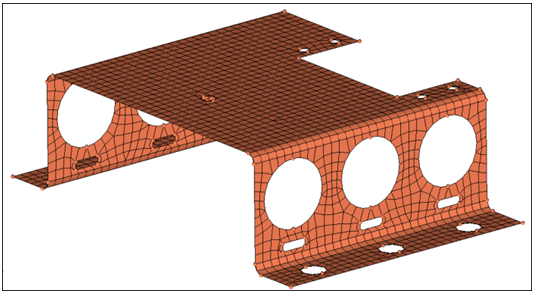

ベースラインメッシュの作成
このステップでは、ベースラインメッシュを作成します。
  1. Automeshパネルを開くため、メニューバーからMesh > Create > 2D Automesh を選択、またはF12を押します。
  2. size and biasサブパネルにいることを確認してください。
  3. element size=欄に0.1を入力します。
  4. mesh type:をmixedに設定します。
  5. 最初のトグルがelements to surf compに設定されていることを確認してください。
  6. エンティティセレクターをsurfsに設定します。
  7. surfs >> displayedを選択します。
    表示されているすべてのサーフェスが選択されます。
  8. Meshをクリックします。
  9. パネルを抜けるため、returnをクリックします。
    図 1.

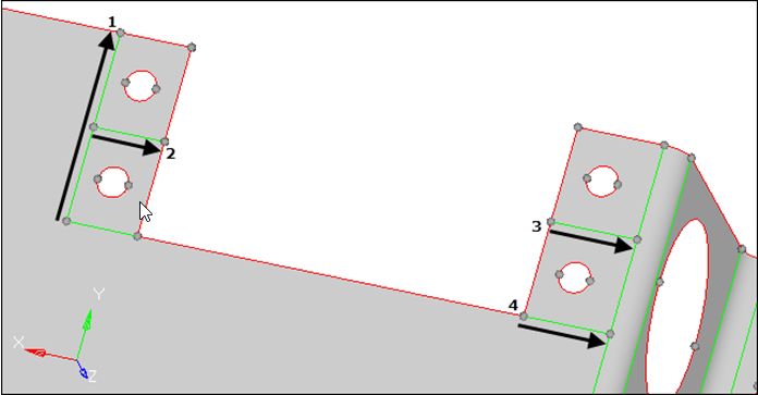

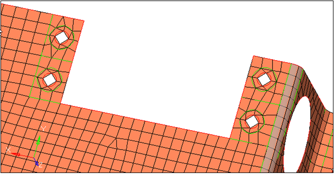

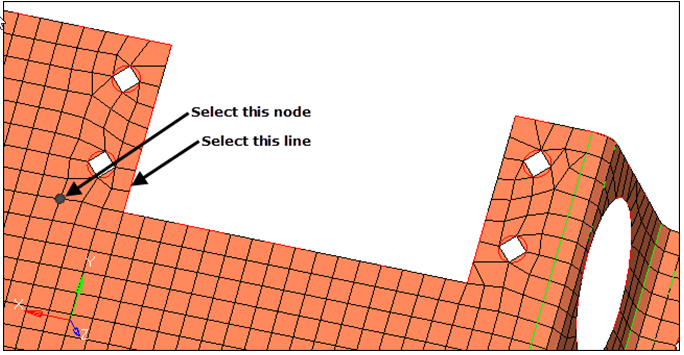

  1. 上部サーフェスの切り欠き部分にズームインするよう、ビューを調整します(下図参照)。
  2. split surf-line: nodeセレクターをアクティブにし、下の図に示す節点を選択します。
  3. split surf-line: lineセレクターがアクティブな状態で、下の図に示すラインを選択します。これらのサーフェスがトリムされます。
    図 3.
  4. Step 4.2から4.3の手順を繰り返し、下の図に示す位置に、さらに4つのトリムラインを作成します。その結果、4つの小さい穴は、それぞれの長方形サーフェスパッチ内に隔離されます。

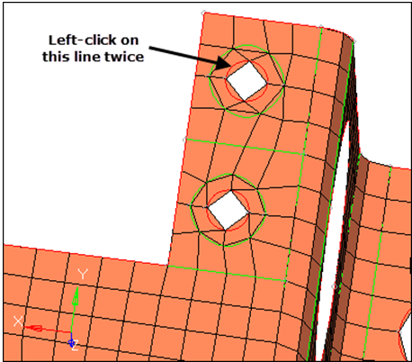

  4. adjust/set densityの左側のline(s)セレクターをアクティブにします。
  5. 以下の図に示す穴の内側サーフェスエッジの1つを2回左クリックします。
    要素分割数が2から4に変更されます。

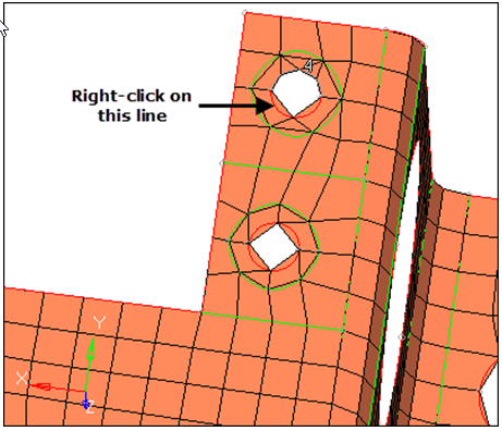

  6. adjust/set densityの右側のline(s)セレクターをアクティブにします。
  7. 分割数調整した内側のサーフェスエッジを左クリックします。
    密度が変更されます。
  8. 下の図に示す穴の他のサーフェスエッジを右クリックしてターゲット分割数を適用します。
    要素分割数が2から4に変更されます。
    図 7.

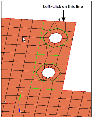

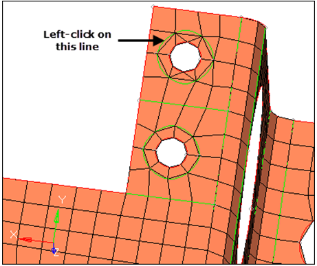

  10. adjust/set densityの左側のline(s)セレクターをアクティブにします。
  11. 以下の図に示す穴の外側サーフェスエッジの1つを左クリックします。
    要素分割数が3から4に変更されます。
    図 8.

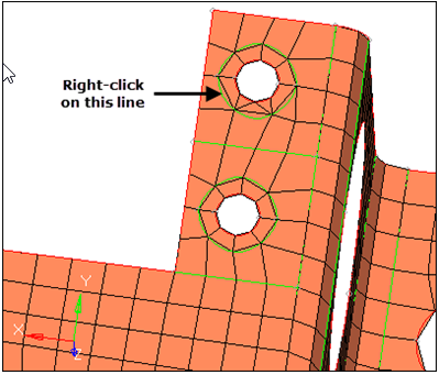

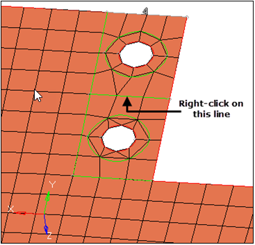

  18. adjust/set densityの右側のline(s)セレクターをアクティブにします。
  19. 調整したサーフェストリムラインを左クリックします。
    密度が変更されます。
  20. 下の図に示す穴のサーフェストリムラインを右クリックして密度を変更します。
    トリムラインの要素分割数が3から4に変更されます。
    注: 穴を囲むその他のトリムラインは、すでに分割数4になっているため、変更する必要はありません。
    図 11.

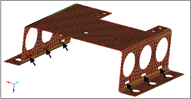

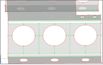

  1. モデルの片側の面上にある3つの大きな穴を拡大して表示します。
  2. 手順 4で学習したsplit-line機能を使用し、下の図に示すとおり、大きな穴周りの12個のサーフェスパッチをトリムします。
    図 12.

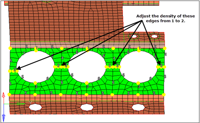

  8. densityサブパネルで、セレクターがアクティブであることを確認します。
  9. 穴の中央をまたぐ6つのエッジの密度を1から2に調整します。
    図 13.
