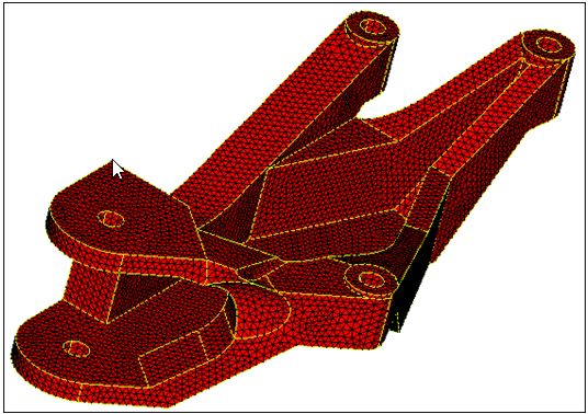

モデルは、ブラケットの四面体メッシュです。メッシュは1つのコンポーネントにまとめられており、ソリッド要素以外のエンティティは含みません。
図 1.

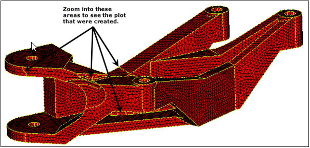

  6. featuresをクリックします。
    メッシュの特徴線を表現するプロット要素が作成されます。これらのプロット要素は、^featureという名称のコンポーネントコレクターに自動的に保存されます。

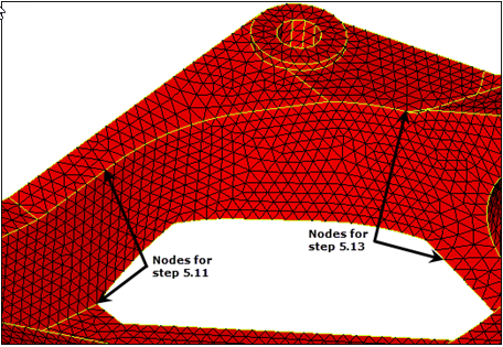

  7. 下図に示す領域を拡大表示し、境界領域を定義するのに作成されたプロット要素の数を確認します。
    注: この後のステップでは、不要なプロット要素を削除します。

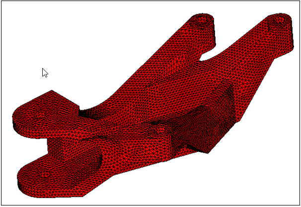

    図 3.

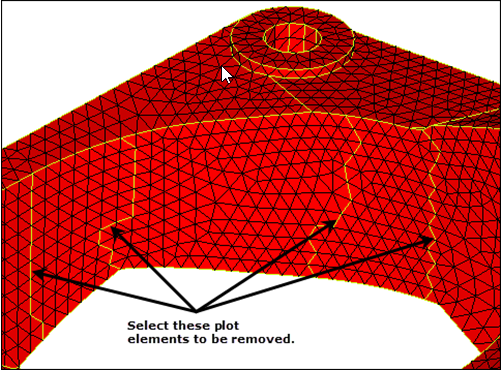

  8. editサブパネルに入ります。
  9. element features to remove: elemセレクターをアクティブにします。
  10. 下図に示すプロット要素の1つをクリックします。
    プロット要素を選択すると、次の交差位置までの要素列全体が選択されます。
  11. removeをクリックします。
    図 4.
  12. 手順 10と11を繰り返して残りのプロット要素を削除します。

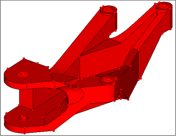

特徴線の追加
このステップでは、新しい特徴線を追加します。
  1. nodes to add features: node list セレクターをアクティブにします。
  2. nodelist >> by pathをクリックします。
  3. 下図に示す節点を選択します。
    これら2つの節点のパス上にあるすべての節点が選択されます。
  4. addをクリックします。
    新たな特徴線が作成されます。
    図 5.

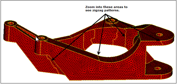

  5. モデルを回転、ズーム、および移動させてジグザグのラインで作成されている特徴線を探します(下図参照)。
    注: この後のステップでは、これらの特徴線を削除し、新しいスムースなものを作成します。
    図 6.

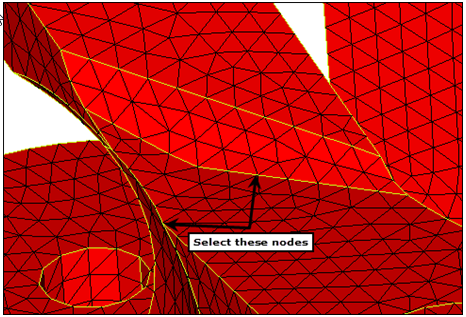

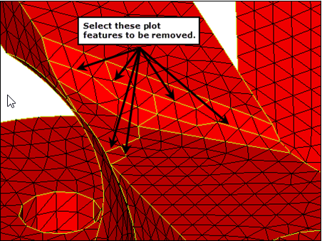

  6. element features to remove: elemセレクターをアクティブにします。
  7. 下図に示すプロット要素の1つを選択します。
    図 7.
  8. removeをクリックします。
  9. 手順 7と8を繰り返して残りのプロット要素を削除します。
