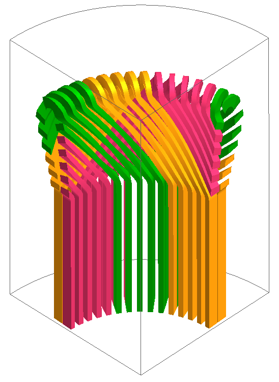

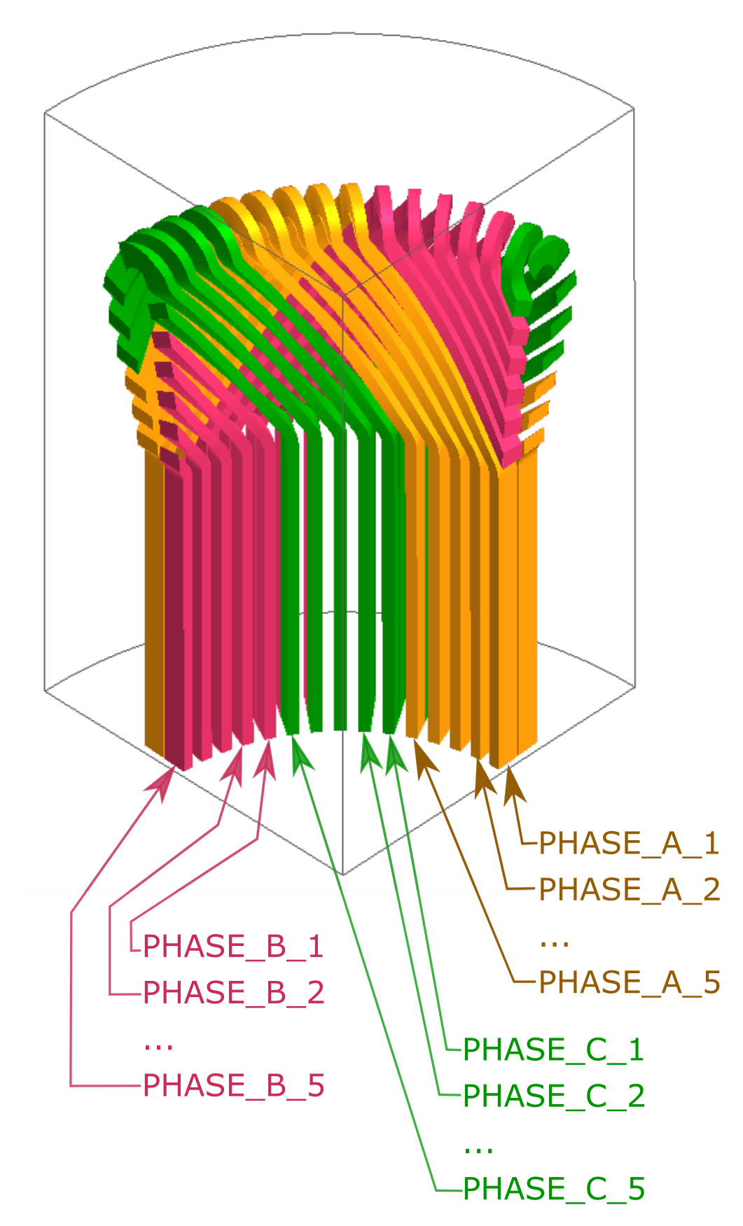

Prenons une machine tournante triphasée avec périodicité et avec ou sans plan de symétrie de type Champ magnétique tangent. Les trois phases A, B et C sont découpées en cinq régions :
PHASE_A_1 PHASE_B_1 PHASE_C_1
PHASE_A_2 PHASE_B_2 PHASE_C_2
PHASE_A_3 PHASE_B_3 PHASE_C_3
PHASE_A_4 PHASE_B_4 PHASE_C_4
PHASE_A_5 PHASE_B_5 PHASE_C_5

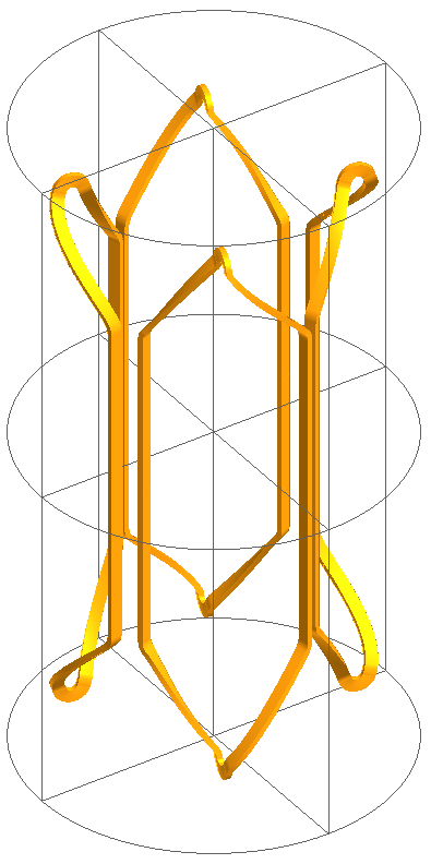

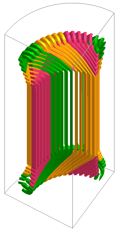

Ce type de région peut être coupée par un plan de périodicité ou par un plan de symétrie de type Champ magnétique tangent
Bobinage triphasé d'une machine tournante. Il y trois phases : la phase A (orange), la phase B (rose) et la phase C (vert) et cinq régions par phase
Un quart du dispositif est représenté en présence de périodicités La moitié du quart est représentée due aux périodicités et à la symétrie de type Champ magnétique tangent
Figure 1. Description des régions de type conducteurs bobinés et leurs volumes associés

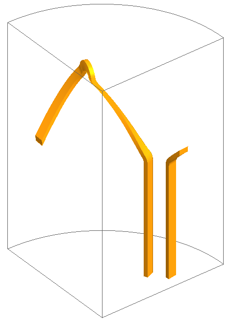

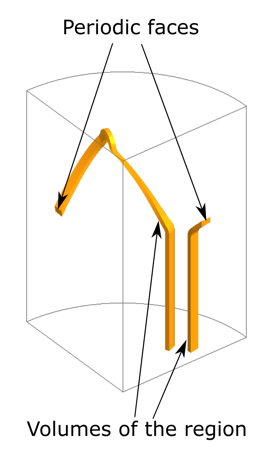

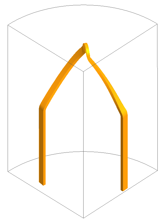

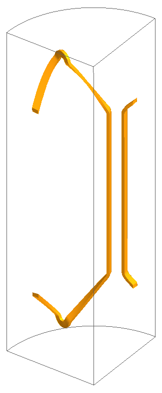

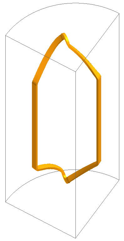

Comment assigner une région de type conducteur bobiné aux volumes lorsqu'ils sont coupés par des plans de périodicités ?
Les volumes de la région de type conducteur bobiné doivent correspondre à la bobine entière. Lorsqu'un plan de périodicité coupe cette région, les volumes sont découpés en deux groupes de volumes contigus. Les deux groupes sont reliés par les faces périodiques comme décrit dans les figures ci dessous.
Cette section explique comment assigner une région de type conducteur bobiné aux volumes lorsqu'ils sont coupés par des plans de périodicités avec les commandes suivantes :
  • Affecter les régions aux volumes (mode compléter)
  • Affecter les régions aux volumes (mode modifier)
Région PHASE_A_1 représentant un volume contigu Région PHASE_A_4 représentant deux groupes de volumes contigus car il est coupé par un plan de périodicité
Avec un plan de symétrie
Sans plan de symétrie

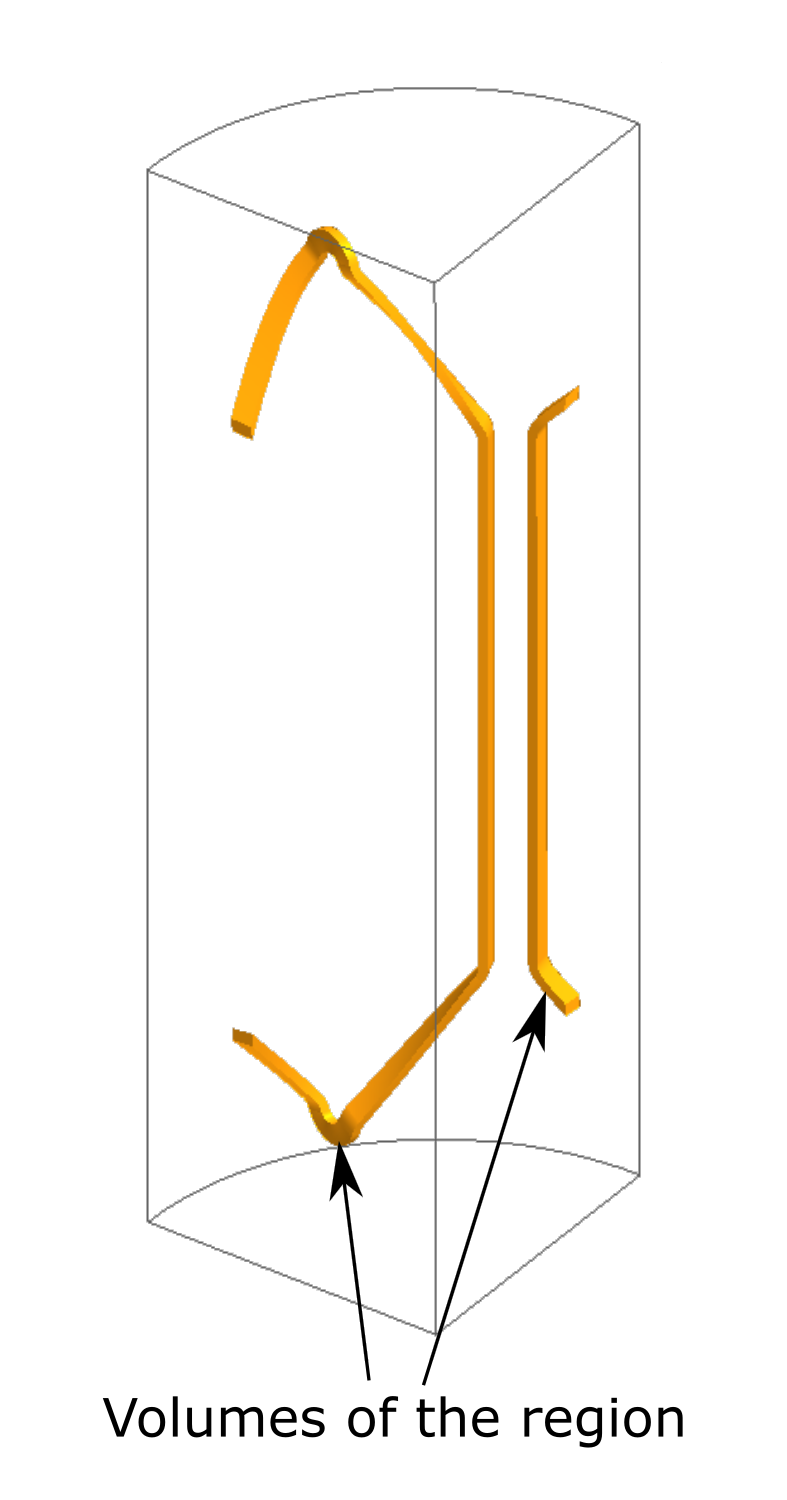

Tous les volumes d'une région de type conducteur bobiné doivent être sélectionnés avec la commande Affecter les régions aux volumes (mode compléter) ou avec la commande Affecter les régions aux volumes (mode modifier) même si la région a groupes séparés de volumes contigus (voir les figures suivantes).
Sélection des volumes de la région PHASE_A_4 coupée par des plans de périodicités
Bobine réelle affichée en cliquant sur le bouton Afficher ou non le dispositif complet. Volumes à sélectionner pour la région de type conducteur bobiné coupée par des plans de périodicités.

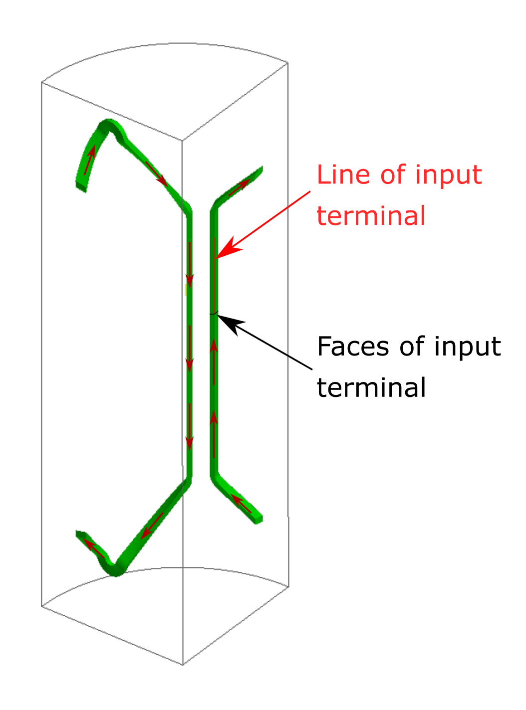

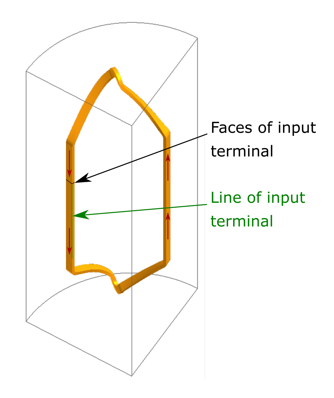

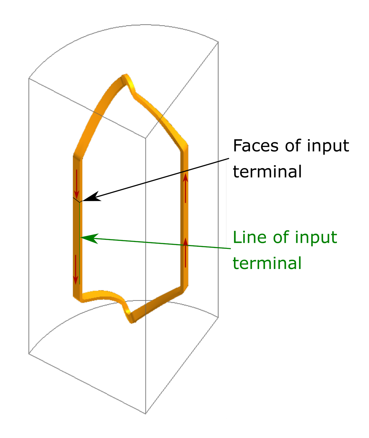

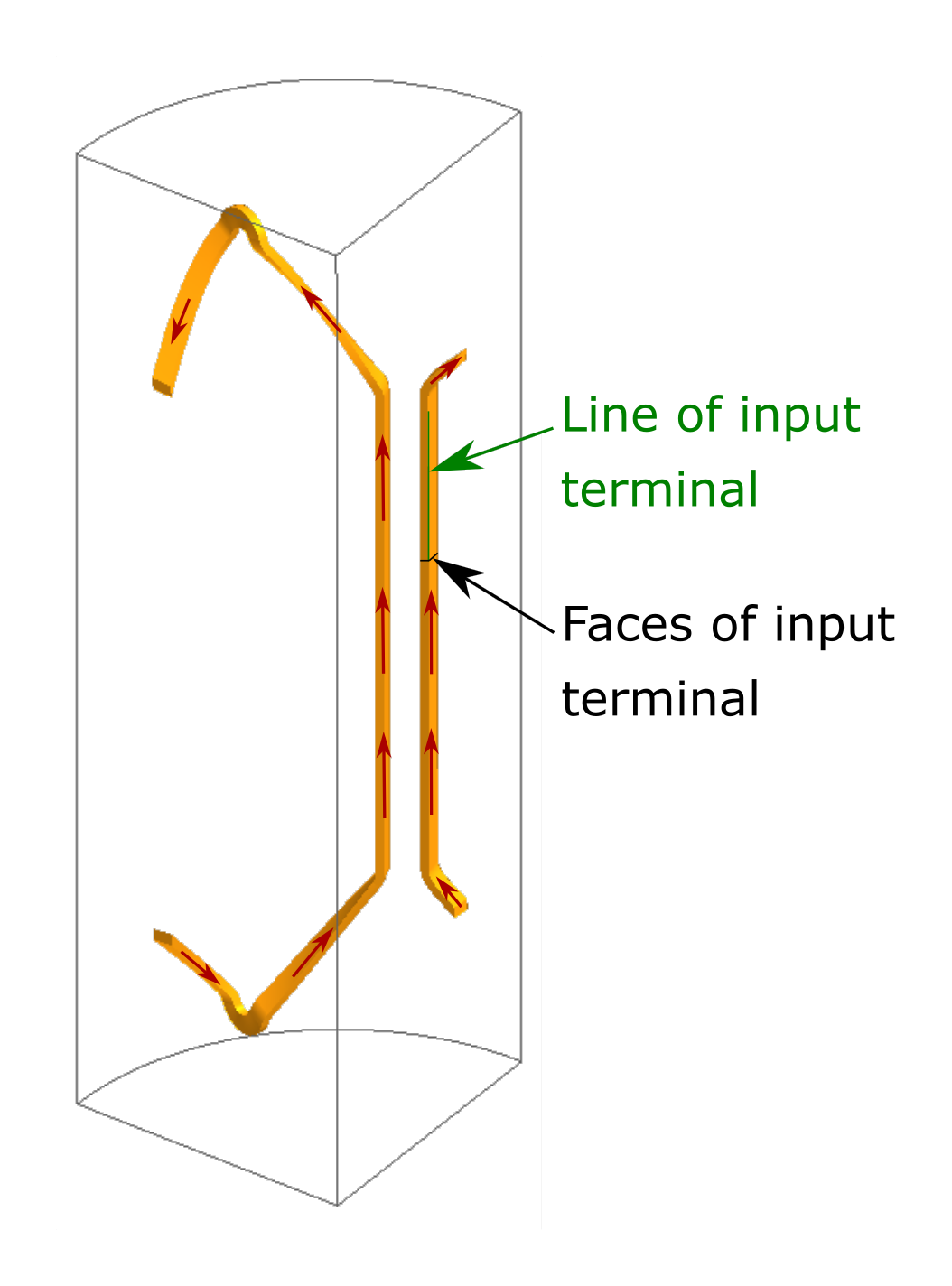

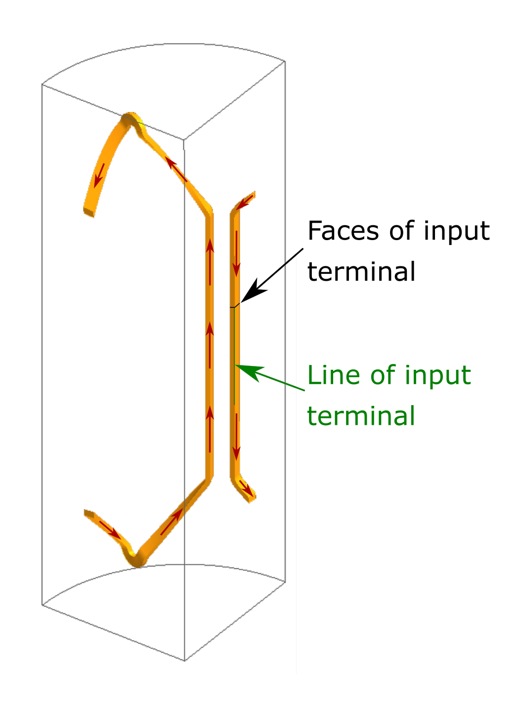

En présence de périodicités paires ou impaires, une face interne (les faces aux frontières des volumes de la bobine ne sont pas admises) représentant une section transversale de la bobine est nécessaire. Si aucune face de ce type n’existe, il faut en créer une en allant dans le contexte du Modeleur. Ces faces n'ont pas besoin d'être dans le même plan ou d'être orthogonales à la densité de courant. La façon de définir les bornes électriques pour une bobine avec la commande Orienter spires des régions conducteurs bobinés (mode complété / modifié) est décrite ci-dessous. Cela dépend si la région est coupée par les plans de périodicité ou non :
  • Sélectionner borne interne,
  • Sélectionner les faces décrivant la borne d'entrée / sortie,
  • Sélectionner la ligne indiquant le côté de la borne d'entrée et le sens positif du courant.
Les faces et lignes choisies pour les bornes des régions des phases A, B et C doivent être telles que le courant tourne dans le même sens dans les bobines des phases A et B, et dans le sens opposé dans la phase C pour avoir un champ tournant dans l'entrefer de la machine.
Sélection des faces et de la ligne de la borne d'entrée des régions pour une périodicité paire

Sélection des faces et de la ligne de la borne d'entrée des régions pour une périodicité impaire

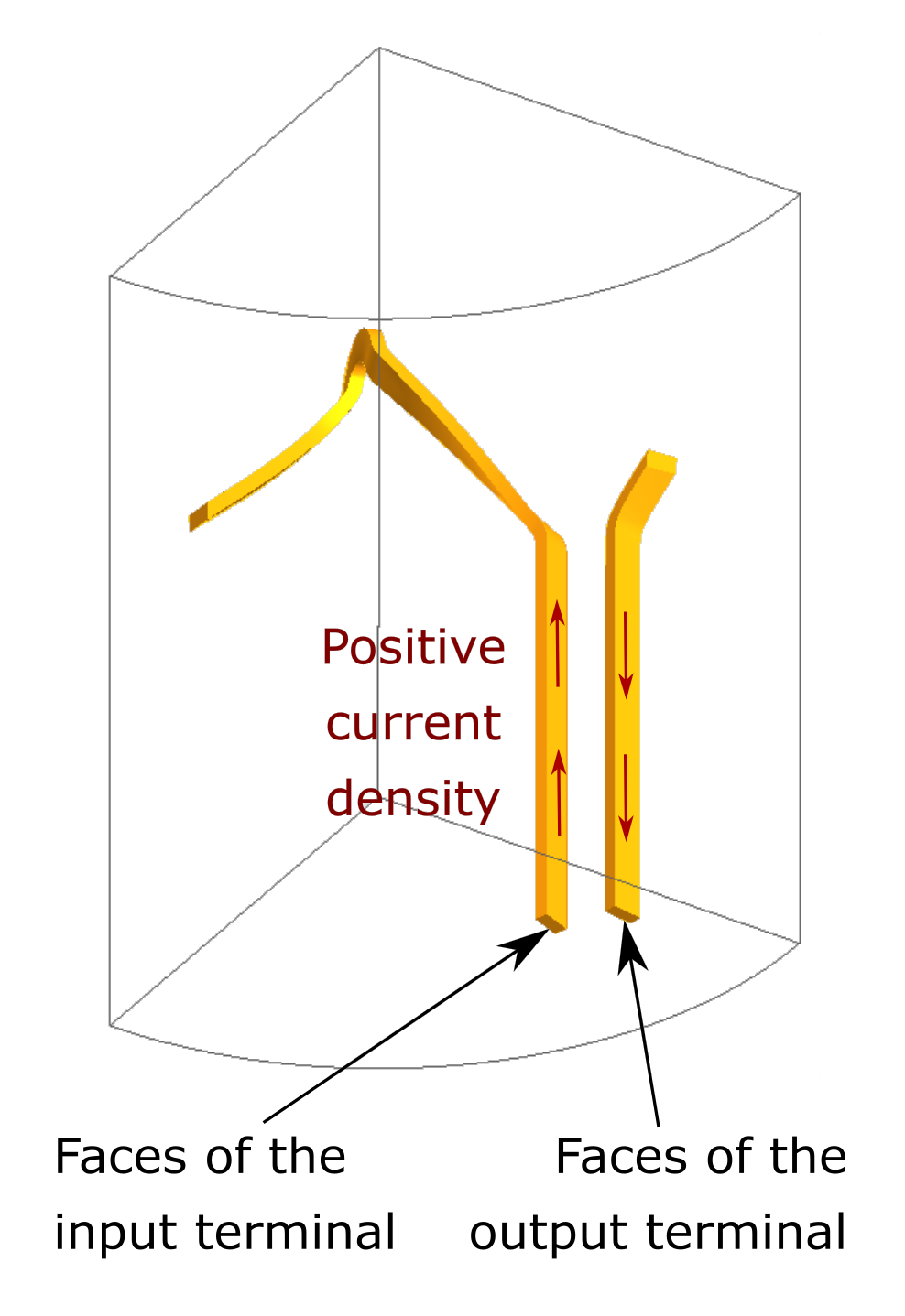

Lorsqu'il y a une périodicité paire et une symétrie de type Champ magnétique tangent, les faces pour les bornes électriques sont localisées au niveau du plan de symétrie. La façon de définir les bornes électriques pour une bobine avec la commande Orienter spires des régions conducteurs bobinés (mode complété / modifié) est décrite ci-dessous. Cela dépend si la région est coupée par les plans de périodicité ou non :
  • Sélectionner bornes externes,
  • Sélectionner les faces de la borne d'entrée, elles sont localisées sur le plan de symétrie.
  • Sélectionner les faces de la borne de sortie, elles sont localisées sur le plan de symétrie.
Sélection des faces pour les bornes de la région (vue du dessous)

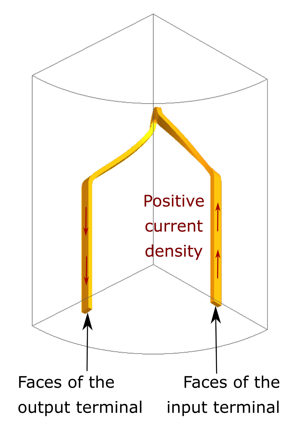

Lorsqu'il y a une périodicité impaire et une symétrie de type Champ magnétique tangent, les faces pour les bornes électriques sont localisées au niveau du plan de symétrie. La façon de définir les bornes électriques pour une bobine avec la commande Orienter spires des régions conducteurs bobinés (mode complété / modifié) est décrite ci-dessous. Cela dépend si la région est coupée par les plans de périodicité ou non :
  • Si les régions ne sont pas coupées par un plan de périodicité, comme pour les régions PHASE_A_1 et PHASE_A_2:
    • Sélectionner les faces de la borne d'entrée, elles sont localisées sur le plan de symétrie,

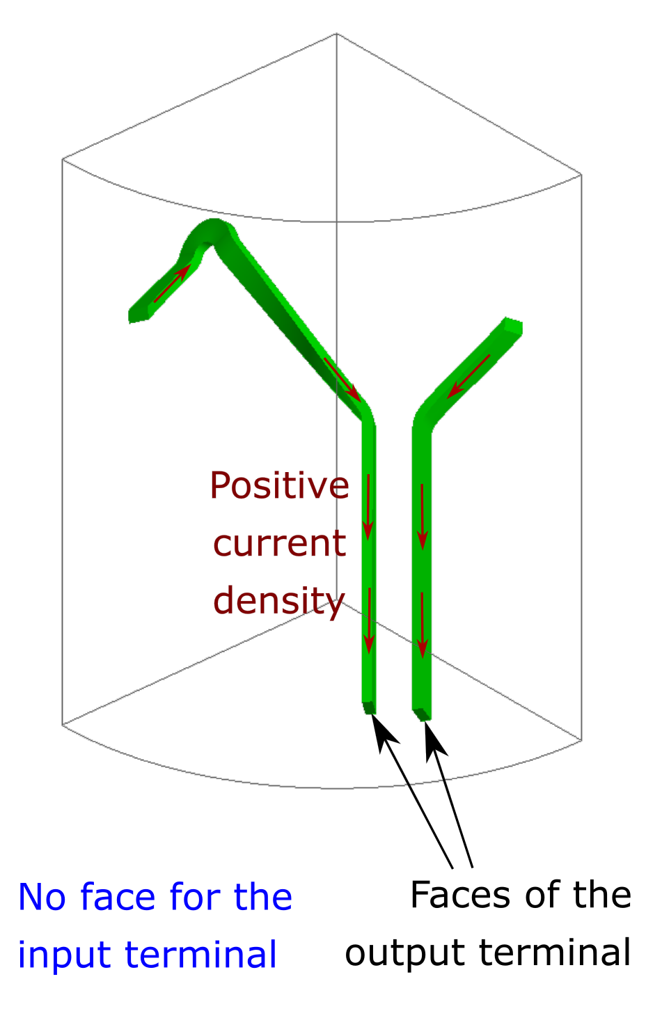

  • Si les régions sont coupées par un plan de périodicité et que le courant positif rentre par un plan de symétrie comme les régions PHASE_A_3, PHASE_A_4, PHASE_A_5, PHASE_B_1, PHASE_B_2, PHASE_B_3, PHASE_B_4 et PHASE_B_5:
    • Ne pas sélectionner de faces pour la borne de sortie.
  • Si les régions sont coupées par un plan de périodicité et que le courant positif sort par un plan de symétrie comme les régions PHASE_C_1, PHASE_C_2, PHASE_C_3, PHASE_C_4, PHASE_C_5:
    • Ne pas sélectionner de faces pour la borne d'entrée,
