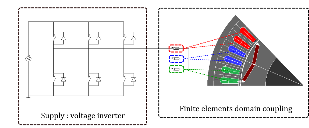

Ces entités et la compréhension des phénomènes physiques implicites sont des concepts fondamentaux dans la modélisation d'une bobine sous Flux, un exemple utilisateur est fourni dans la Figure 1
Figure 1. Modélisation d'un pôle d'une machine électrique triphasée alimentée par un onduleur de tension. Les phases du bobinage (représentées en rouge, bleu et vert) sont créées avec des régions bobines maillées. L'onduleur est représenté avec un circuit externe et est relié au domaine éléments finis par le biais du composant de couplage EF.

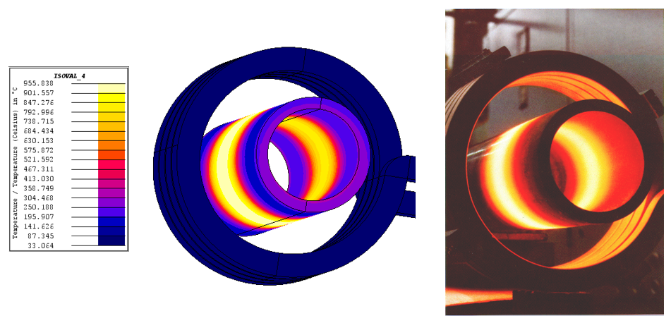

Les régions de type conducteur massif sont adaptées à la modélisation de conducteurs mono-brin à large section comme l'exemple de la Figure 2, qui montre une application de chauffage par induction. La bobine ayant été représentée avec une région de type conducteur massif.
Figure 2. Exemple de chauffage par induction modélisé avec une application couplée Magnéto Harmonique - Thermique Transitoire.

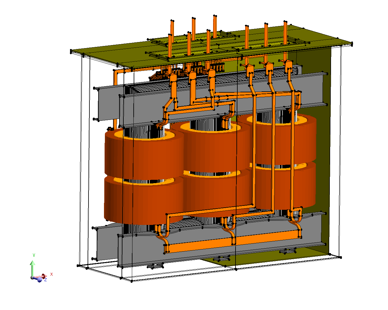

L'exemple d'application dans la Figure 3 montre bien la complexité d'une géométrie complète d'un transformateur. L'utilisation de bobines non maillées rend la description géométrique plus simple mais rend impossible l'évaluation de quantités locales dans la bobine telles que la densité de courant ou la température.
Figure 3. Transformateur de puissance modélisé sous Flux 3D, utilisant des bobines non maillées pour représenter le bobinage.
