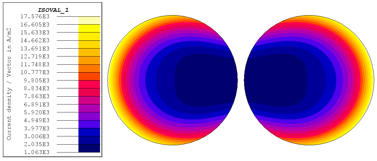

Un autre phénomène conduisant à une densité de courant non-homogène dans les conducteurs est connu sous le nom d'effet de proximité. Cet effet est observé dans les conducteurs de courant placés les uns à côté des autres, comme dans une bobine à plusieurs spires à enroulement serré. L'effet de proximité dépend également de la fréquence : il résulte d'une composante de courants de Foucault induite par l’induction magnétique variante dans le temps générée par un conducteur voisin. Dans le cas de deux conducteurs parcourus par des courants de même orientation, l'effet net dans chaque conducteur est donné par une densité de courant accrue dans des zones éloignées des conducteurs voisins, comme le montre la Figure 2. D’autre part, si les courants portés par les conducteurs ont des sens opposés, la concentration de courant aura lieu dans des zones plus proches du conducteur voisin.
Figure 2. Effet de proximité affectant la distribution de densité de courant dans les sections de deux conducteurs ronds parallèles voisins. Dans cet exemple, les deux conducteurs sont traversés par un courant sinusoïdal circulant dans le même sens.

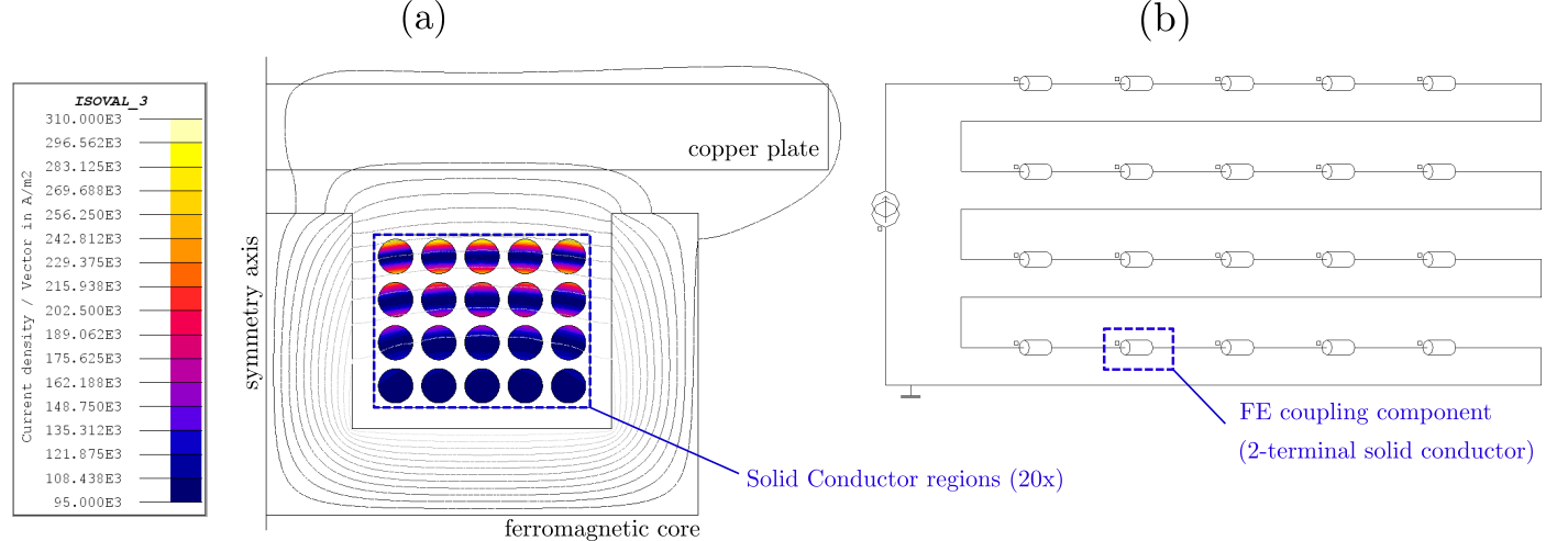

Pour comparer l'utilisation des régions de type conducteur massif et de type conducteur bobiné, considérons la modélisation dans Flux 2D d'un dispositif de chauffage par induction constitué d'une bobine de vingt tours autour d'une structure ferromagnétique linéaire et une plaque de cuivre .La bobine elle-même est formée d'un conducteur en cuivre de section circulaire et alimentée par un courant sinusoïdal à différentes fréquences

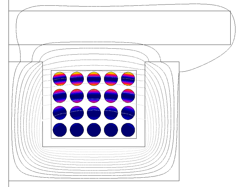

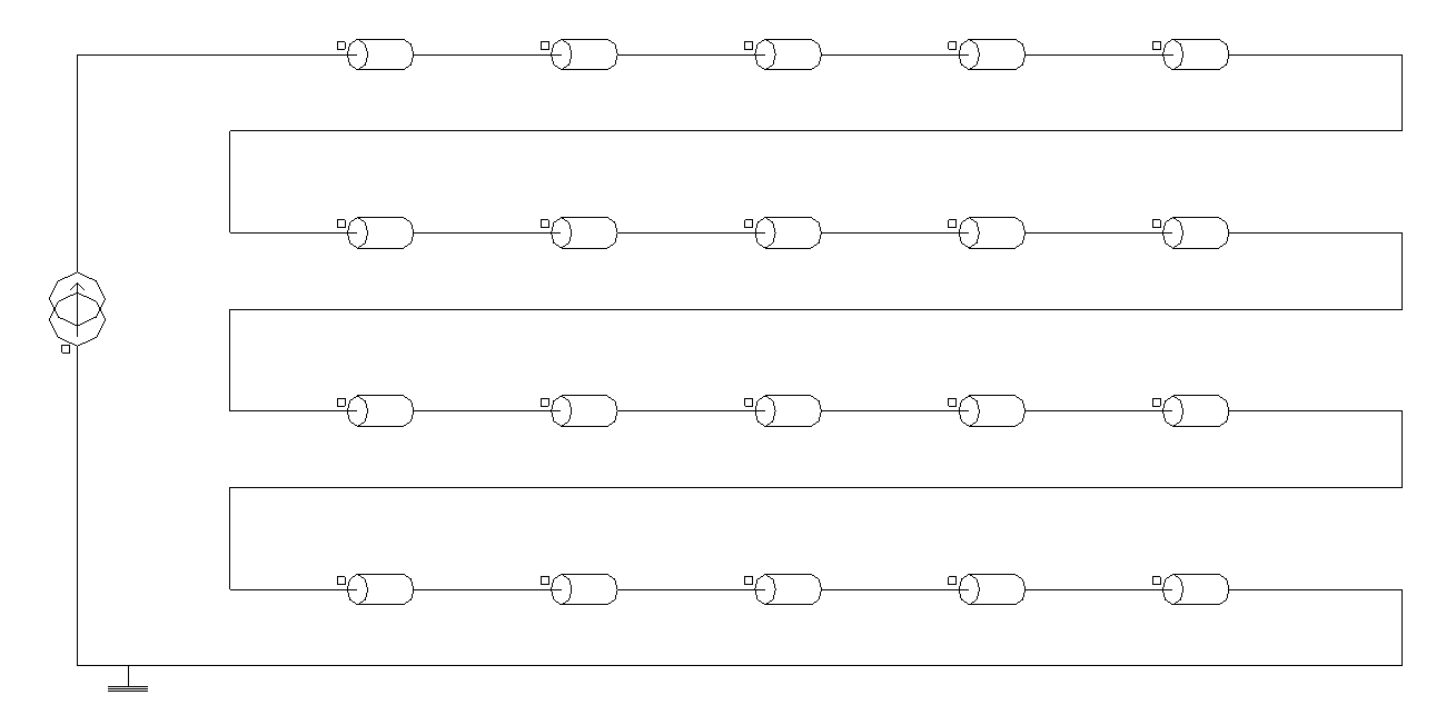

La Figure 3 affiche un premier niveau de modélisation pour ce dispositif basé sur l'utilisation de plusieurs régions de type conducteur massif. Les vingt spires de la bobine sont explicitement représentées dans la géométrie, et chaque surface circulaire associée à une spire est affectée à une région de type conducteur massif. De plus, chaque région est reliée à son propre composant de couplage EF (conducteur massif à deux bornes). Dans le circuit externe, les vingt composants de couplage EF doivent être connectés en série à la source, puisque toutes les spires transportent le même courant.
Figure 3. Projet Flux 2D modélisant une bobine de 20 tours dans un dispositif de chauffage par induction fonctionnant à 1 kHz. La densité de courant affectée par les effets combinés de peau et de proximité est indiquée en (a). Le circuit électrique couplé contenant un composant de couplage FE pour chaque région est représentée en (b).

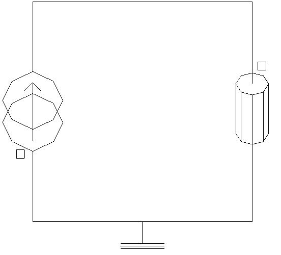

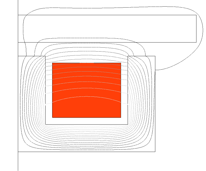

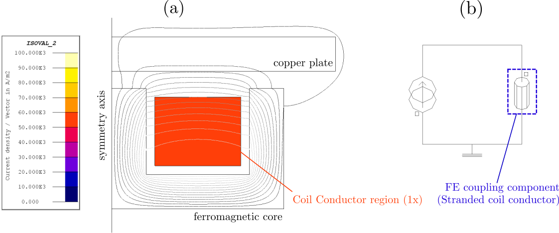

La Figure 4, montre le même appareil modélisé avec une approche différente. Les vingt spires ne sont plus représentées individuellement dans la géométrie, mais avec une seule région de type conducteur bobiné qui est affectée à une surface rectangulaire représentant l'enroulement. Par conséquent, un seul composant de couplage EF (conducteur bobiné) est nécessaire, la description de la géométrie et la représentation du circuit deviennent plus simples.
Figure 4. Le projet modélisé avec une région de type conducteur bobiné. Dans cette approche, Flux évalue une densité de courant équivalente uniforme dans la région (a). La description géométrique du modèle et du circuit externe (b) devient beaucoup plus simple.

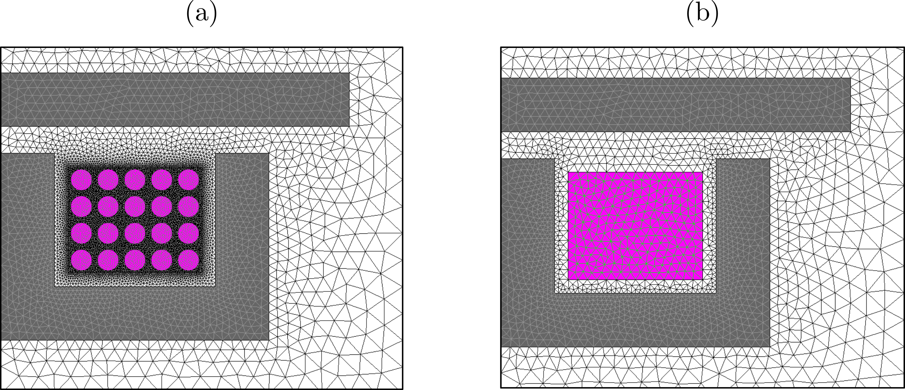

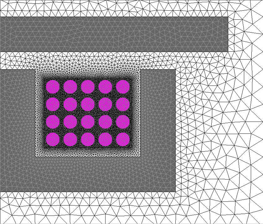

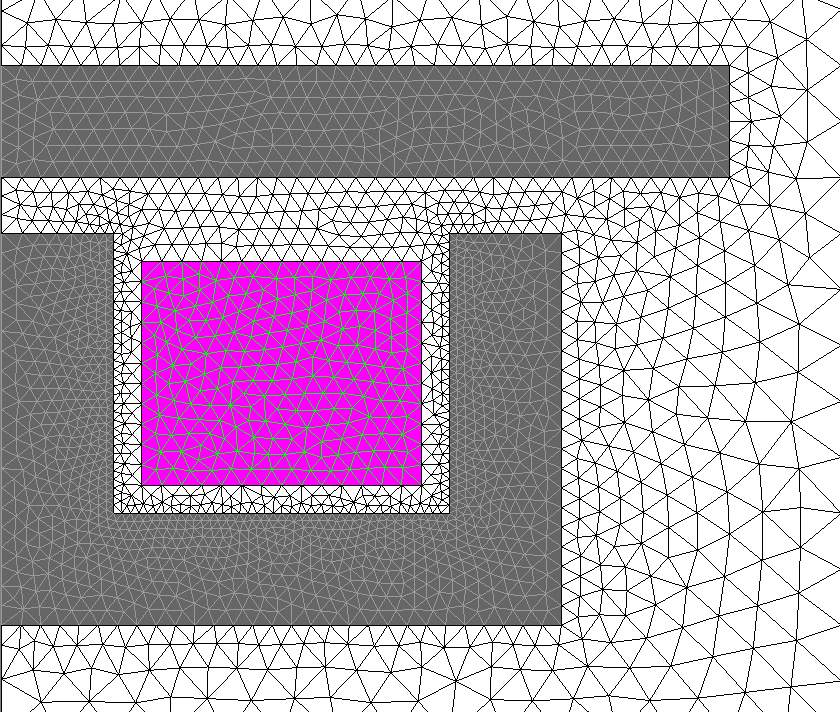

L’utilisation de ce type de région conduit également à des maillages plus simples (et par conséquent à une consommation de mémoire plus légère et des temps de calcul plus courts) comme le montre la Figure 5.
Figure 5. Comparaison du maillage entre les deux approches explicitées ci-dessus.

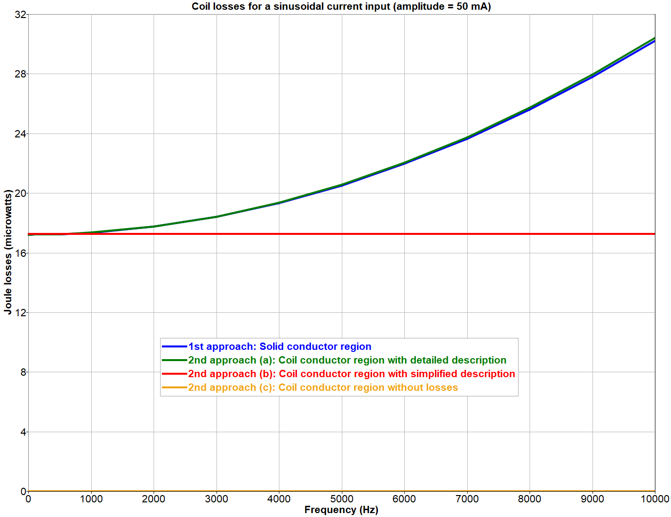

Il est à noter que les régions de type conducteur bobiné donnent lieu à trois possibilités :
  • (a) L'utilisateur peut fournir une description détaillée de l'enroulement lors de la création de la région de type conducteur bobiné (des paramètres tels que le matériau du conducteur, le nombre de tours, la forme et les dimensions d'un brin, l'espacement entre les spires, le taux de remplissage, etc.). Dans ce cas, Flux applique la procédure d'homogénéisation décrite dans la section précédente et tient compte des effets de proximité et de peau. Les pertes évaluées dans la région de type conducteur bobiné suivent le même comportement en fréquence que la première approche utilisant plusieurs conducteurs massifs, comme indiqué dans la Figure 6.
  • (b) L'utilisateur peut fournir une description simplifiée de l'enroulement, constituée uniquement du matériau conducteur, du nombre de spires et du taux de remplissage. Dans ces circonstances, Flux ne peut pas effectuer l’homogénéisation du bobinage. Ainsi, les effets de peau et de proximité dans la bobine ne sont pas pris en compte, et les pertes évaluées dans la bobine ne sont valables que pour des excitations en courant continu ou en basse fréquence. Ce comportement peut également être vérifié dans la Figure 6.
  • (c) Alternativement, l'utilisateur pourrait fournir une description encore plus minimaliste du bobinage, donnée uniquement par son nombre de spires. L'affectation d'un matériau à la région de type conducteur bobiné devient facultative et n'affecte pas les résultats. Ce cas correspond à un conducteur parfait, et les pertes évaluées dans la région de type conducteur bobiné sont nulles à toutes les fréquences (représentées par une ligne horizontale constante à zéro watts sur la Figure 6).
  • Figure 6. Comparaison des pertes Joule en fonction de la fréquence pour les différentes approches de modélisation dans Flux.

Conducteur Bobiné avec pertes et description simplifiée de la géométrie
Les pertes Joule sont constantes à n'importe quelle fréquence. Les résultats sont valables pour les excitations en courant continu et basses fréquences.
Conducteur Bobiné sans modèle de pertes
Les pertes Joule sont constantes et égales à zéro à n'importe quelle fréquence.
