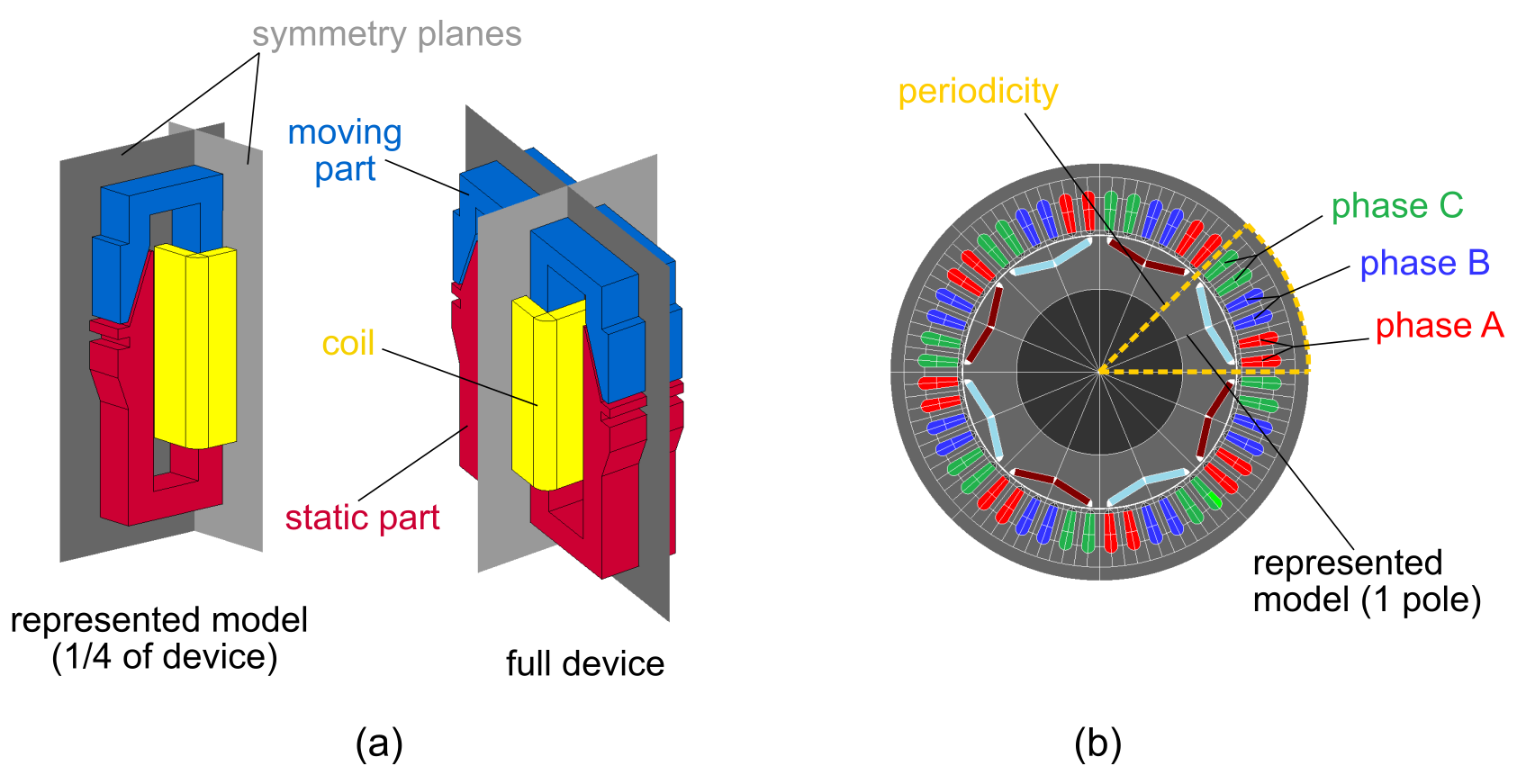

Figure 1. Exemples de dispositifs électromagnétiques modélisés dans Flux comportant des symétries ou des périodicités. Le contacteur en (a) a été modélisé dans Flux3D à l'aide de deux symétries. La machine synchrone à aimant permanent à 8 pôles en (b) a été modélisée dans Flux2D à l'aide d'une périodicité.

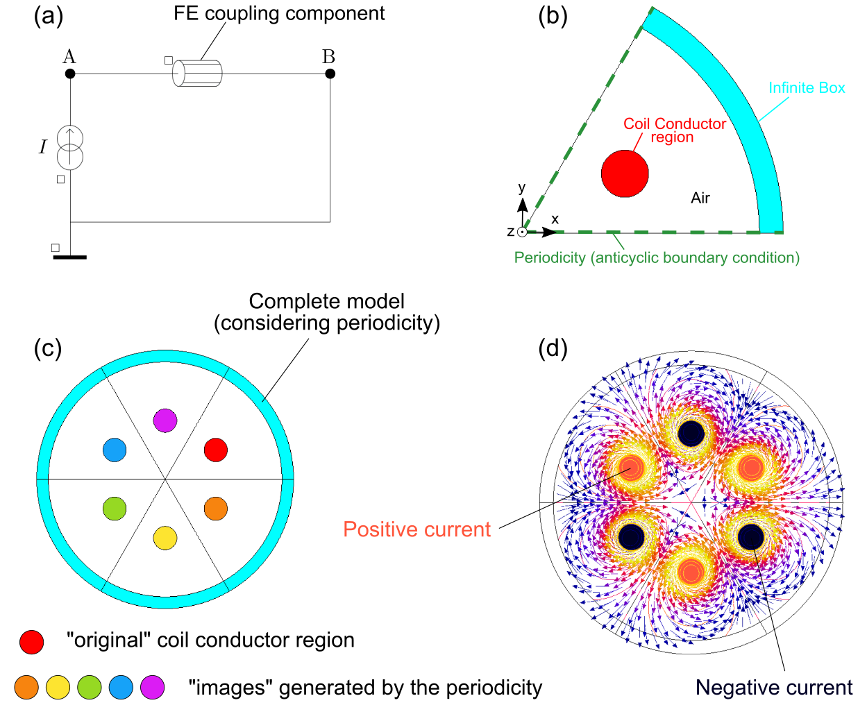

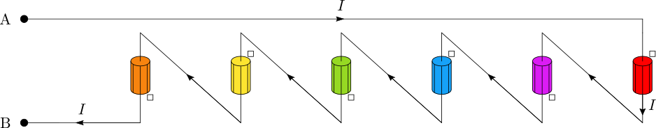

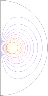

Figure 2. Bobinage distribué sur six pôles modélisé dans Flux 2D avec une région de type conducteur bobiné : le circuit externe (a), le domaine éléments finis (b) et le dispositif reconstruit avec ses périodicités (c). La distribution de l'induction magnétique et le sens du courant sont montrés dans la figure (d).

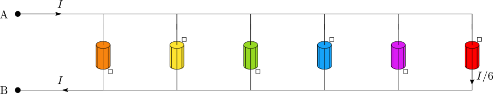

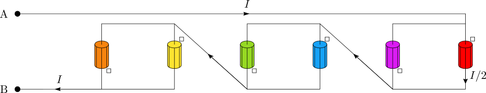

Comme mentionné précédemment, différentes associations permettant de relier le conducteur bobiné "d'origine" à ses "images" sont possibles. La Table 1 liste toutes les associations possibles pour l'exemple de la Figure 2. À noter que la même convention de couleurs est adoptée dans la Figure 2 (c) et dans les circuits de la table ci-dessous.
| Symétries et périodicités : conducteurs en série ou en parallèle | Circuit équivalent de l'association entre les conducteurs |
| Tous en série ou Nombre de conducteurs en parallèle = 1 |
| Nombre de conducteurs en parallèle = 2 |
| Nombre de conducteurs en parallèle = 3 |
| Tous en parallèle ou Nombre de conducteurs en parallèle = 6 |
Il faut également noter que les bornes A et B représentés sur les circuits de la Table 1 correspondent aux bornes du composant de couplage EF de la Figure 2 (a). Il convient que si le composant de couplage EF est toujours parcouru par le même courant, le courant circulant réellement dans la région de type conducteur bobiné (et dans chacune de ses images périodiques) dépend du schéma de connexion choisi par l'utilisateur. Dans l'exemple précédent, pour un courant I imposé au composant de couplage EF par le circuit externe, le courant circulant dans la région de type conducteur bobinés et dans ses images sera ± I, ± I / 2, ± I / 3 ou ± I / 6, selon la configuration du circuit. Par conséquent, la distribution de l'induction magnétique montrée dans la Figure 2 (d) dépend également du schéma de connexion choisi par l'utilisateur.

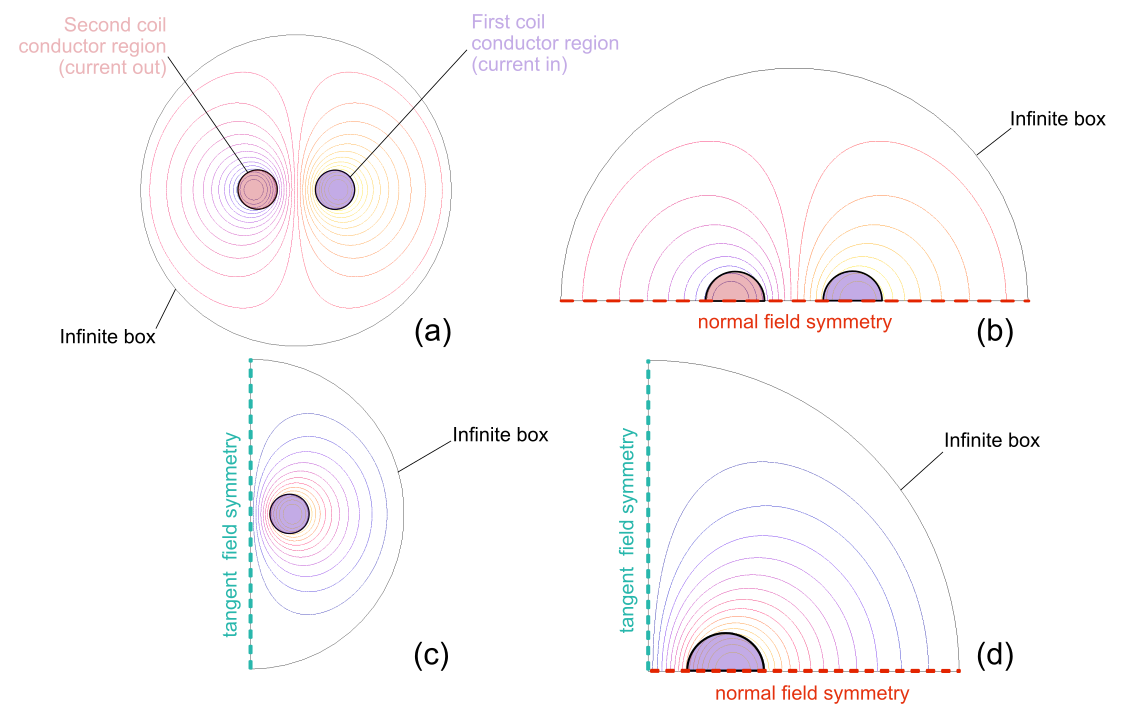

- (a) sans l'utilisation de symétries ;
- (b) avec une symétrie de type champ magnétique normal le long de l'axe horizontal ;
- (c) avec une symétrie de type champ magnétique tangent le long de l'axe vertical ;
- (d) avec une symétrie de type champ magnétique normal le long de l'axe horizontal et une symétrie de type champ magnétique tangent le long de l'axe vertical.
Figure 3. Quatre différentes stratégies pour modéliser une bobine dans Flux2D: (a) sans symétries, (b) avec une symétrie de type champ magnétique normal, (c) avec une symétrie de type champ magnétique tangent et (d) avec deux symétries, une de type champ magnétique tangent et l'autre de type champ magnétique normal.
Comme vu précédemment, il existe plusieurs stratégies pour représenter une bobine dans Flux, en fonction du contexte certaines ont plus d'avantages que d'autres. En présence de symétries ou non, le nombre de régions nécessaire à la représentation d'une bobine ou encore ses caractéristiques internes (nombre de tours, etc.) peuvent changer.
Par exemple, le nombre de régions de types conducteurs bobinés requit pour représenter complètement le bobinage de la Figure 3 dans Flux2D est affecté par l’existence de symétries de type champ magnétique tangent (représentant les conditions aux limites sur l'axe de la bobine) comme ci-dessous :
- Deux régions de type conducteur bobiné indépendantes sont nécessaires (avec des orientations opposées) lorsqu'aucune symétrie de type champ magnétique tangent n'est présente, comme dans les cas (a) et (b) de la Figure 3.
- Dans la Figure 3 pour les cas (c) et (d), une seule région est requise lorsque l'on représente une symétrie de type champ magnétique tangent.

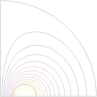

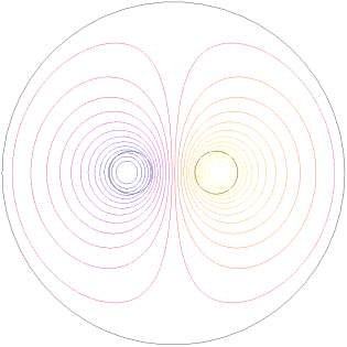

| Modèle complet | Demi modèle - plan de coupe horizontal | Demi modèle - plan de coupe vertical | Quart de modèle | |
| Symétries | ![]() Pas de symétries |
![]() Symétrie de type champ magnétique normal |
![]() Symétrie de type champ magnétique tangent |
![]() Symétries de type champ magnétique tangent et champ magnétique normal |
| Nombre de tours pour la région de type conducteur bobiné, orientation positive | N | N/2 | N | N/2 |
| Nombre de tours pour la région de type conducteur bobiné, orientation négative | N | N/2 | Non représentée | Non représentée |
