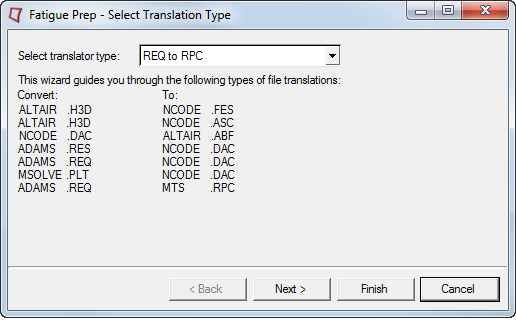

    このフォームは、Fatigue Prepウィザードの使用により可能なファイル変換のセットを示しています。

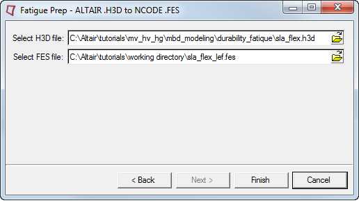

  4. ドロップダウンメニューかH3D to FESを選択します。続いて、Next(次)をクリックします。
  5. H3Dファイルに、mbd_modeling\durability_fatigueフォルダーにあるsla_flex.h3dを指定します。
  6. FESファイルに<作業ディレクトリ>\sla_flex_left.fesを指定します。
    Figure 4. Fatigue Prepウィザード
  7. Finishをクリックします。
    Altair弾性体プリプロセッサが起動され、FESファイルが<作業ディレクトリ>に作成されます。

  4. ドロップダウンメニューかREQ to DACを選択します。続いて、Next(次)をクリックします。

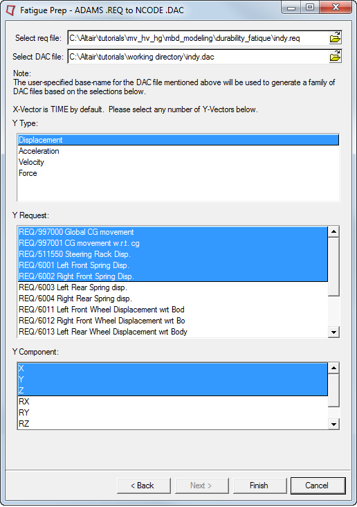

  5. Select req fileの横のファイルブラウザボタンをクリックし、reqをdurability_fatigueフォルダーにあるindy.reqに指定します。
    Note: DACファイルフォーマットは、振動数の身が指定され各タイムステップは指定されないため、等しくないタイムステップはサポートしません。したがって、REQファイルは等しい出力タイムステップを有している必要があります。
  6. Select DACファイルに、ファイルブラウザボタンをクリックし、<作業ディレクトリ>内の出力ファイル名としてindy.dacを指定します。
  7. Y Typeに、Displacementを選択します。
    Y requestとY componentsは自動的に次の欄に入力されます。
  8. 最初の5つのY requestsと3つのY componentsを選択します。
    Figure 5. REQ to DAC変換
    Note: REQ2DAC変換には、任意の数のY requestsとY componentsを選ぶことができます。
  9. Finishをクリックします。
    画面上に'Translation complete'(変換が完了しました)のメッセージが表示されます。MotionSolveは、選択された各組み合わせについて、15個のファイルを生成します。

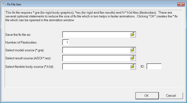

  2. menu barから、Flex Tools > Flex File Genをクリックします。
    Flex File Generatorダイアログが表示されます。このダイアログには、変換に必要なファイルがリストされています。

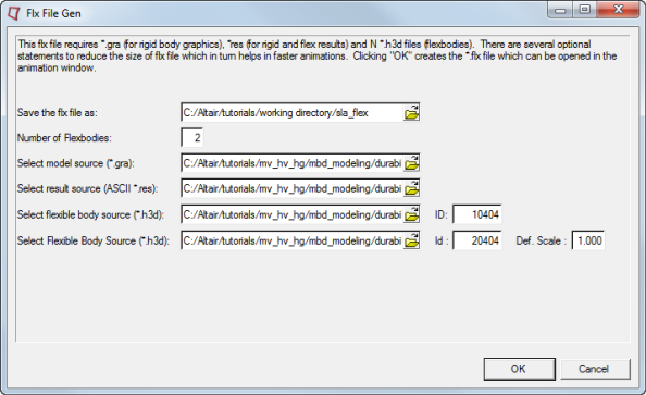

  3. Save the *flx file asを使用し、ファイルの宛先に<working-dir>\sla_flexを指定します。
  4. Number of Flexbodies欄に2と入力します。これは、このモデルが弾性体として2つのロアコントロールアームを含んでいるためです。
  5. Select model source (*.gra)ファイルブラウザから、durability_fatigueフォルダーにあるsla_flex.graファイルを選択します。
  6. Select result source (ASCII *.res)ファイルブラウザを使用し、durability_fatigueフォルダーからsla_flex.resファイルを選択します。
  7. 1つ目のSelect flexible body source (*.h3d)ファイルブラウザを使用し、durability_fatigueフォルダーからsla_flex.h3dファイルを選択します。
  8. 2つ目のSelect flexible body source (*.h3d)ファイルブラウザを使用し、durability_fatigueフォルダーからsla_flex_m.h3dファイルを選択します。
  9. 2つのH3DファイルのID欄にそれぞれ1040420404と入力します。
    これらの値は、ADAMSソルバーのADM入力デック内の弾性体IDに対応している必要があります。
    アニメーション表示中のこれら弾性体の変形は、Def. Scale欄を使ってスケーリングすることが可能です。ここでは、デフォルト値の1.000を受諾します。
    Figure 6.
  10. OKをクリックします。
    これでトランスレーターが起動し、宛先のディレクトリにFLXファイルが作成されます。
