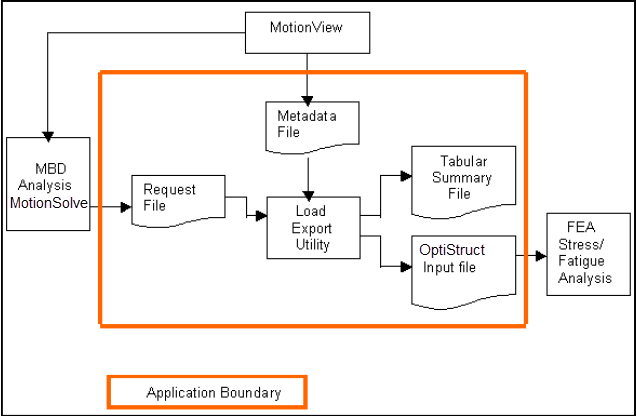

このファイルとソルバー出力ファイルMS(*.plt)またはADAMS*.req)は、このユーティリティへの入力ファイルとなります。このユーティリティの適用範囲はFigure 1に示すとおりです:
Figure 1. 相互作用図

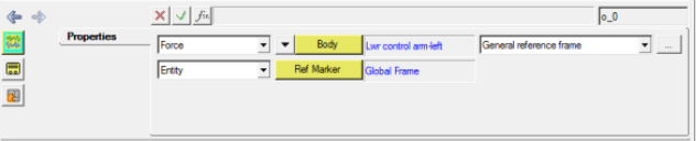

  5. ドロップダウンメニューを使って、OutputタイプをデフォルトのDisplacementからForceに変更します。
  6. コレクターをダブルクリックします。
  7. ISelect a Bodyダイアログで、フォルダーFrnt macpherson susp > Bodiesを展開し、Lwr control arm - leftを選択します。
    Tip: Bodyコレクターをクリックしてmodeling windowから直接Lwr control arm - leftを選択することも可能です。

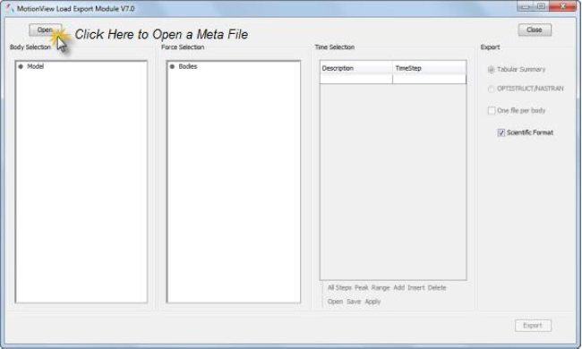

  1. menu barから、Flex Tools > Load Exportをクリックします。
    Figure 3. Load Exportユーティリティの起動
    Figure 4. Load Exportユーティリティ
  2. Load Exportパネルから、<作業ディレクトリ>にあるファイルload_export.metaを開きます。

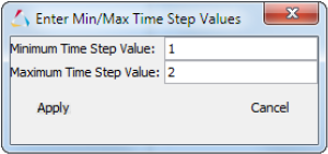

  6. Minimum Time Step Valueを1に、Maximum Time Step Valueを2に指定します。
    Figure 7. Exportパネルのアクティブ化
  7. Time Selectionパネルで、Applyをクリックします。

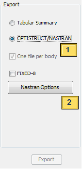

  8. Exportパネルで、OptiStruct/Nastranラジオボタンをクリックします。
    Figure 9. Nastran options

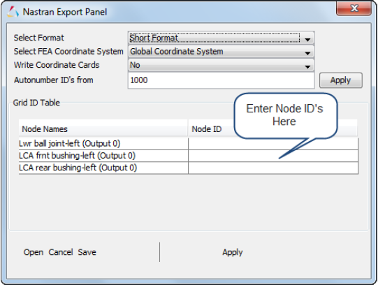

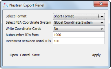

  9. Nastran Optionsボタンをクリックし、Nastran Export Panelを開きます。
    このダイアログではNastran node IDの入力および以下のオプションの指定を行うことができます:
    • Nastranデックフォーマット(Large/Small)
    • GRIDカードが書き出される基準枠(LPRF/Global)
    • 入力デックにCORD1Rカードを明示的に出力するかどうか(Yes/No)
    Figure 10.
  10. ダイアログ内のデフォルトの選択を受諾します。Node ID’sを次のとおり指定します:
    • Lwr ball joint - 1
    • LCA rear bush - 2
    • LCA frnt bush - 3
  11. Applyをクリックします。

    Note: 複数のボディを選択した場合、Nastran Export PanelFigure 11のように表示されます:
    Figure 11. 複数のボディを選択した際のNastran Exportパネル
