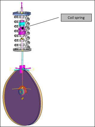

このステップでは、用意されているカム-フォロワーモデルを確認します。
- 新しいMotionViewセッションを開始します。
- <作業ディレクトリ>から、CamFollower_stg1.mdlファイルを読み込みます。
モデルを確認します。

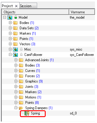

Project Browserでは、モデルはCamFollowerシステムを使ってまとめられており、下記を含んでいます:
- 完全なトポロジーを形成するカム、フォロワー、ジョイント、グラフィックス、ばね
- 載荷されているばねがFollowerとGround Bodyの間で動作
Figure 2. モデルのトポロジーを示すブラウザ -

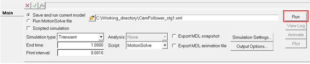

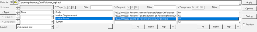

(Run)アイコンをクリックします。パネルで、Figure 3に示す設定を行います。続いて、Runをクリックします。
Figure 3. この初期実行からの結果は、NLFEばねモデルの結果と比較するために使用します。 - シミュレーションが完了したら、Animateボタンをクリックし、でアニメーションを確認します。

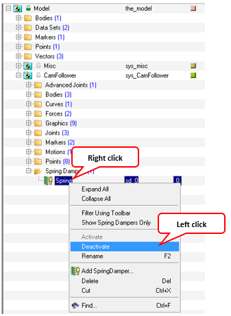

Project Browserで、Springを右クリックし、context menuからDeactivateを選択します。

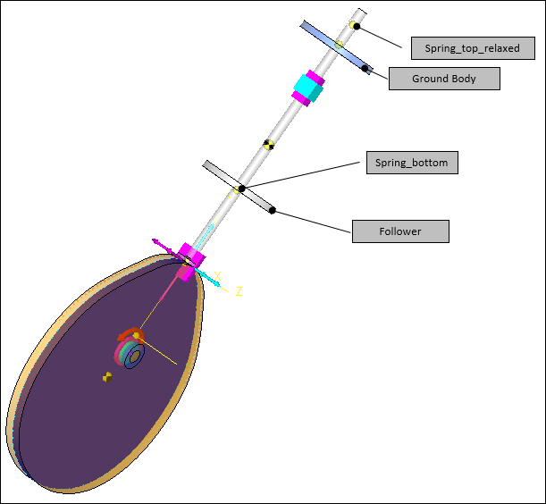

Figure 4.上部のGround Bodyと下部のFollowerの間にNLFEばねを追加します。使用される対応するポイントは、Spring_top_relaxedおよびSpring_bottomです。
Figure 5. -

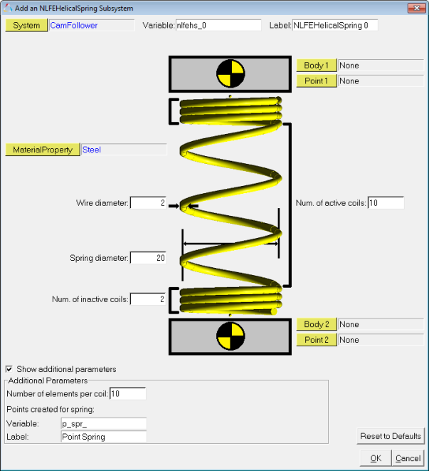

Subsystemsツールバーで、
(NLFE Helical Spring Subsystem)をクリックします。
Figure 6.Tip: このツールバーはデフォルトではオンになっていない可能性があります。menu barからView > Toolbars > MotionViewをクリックし、続いてツールバー名をクリックして表示のオン / オフを切り替えます。 -

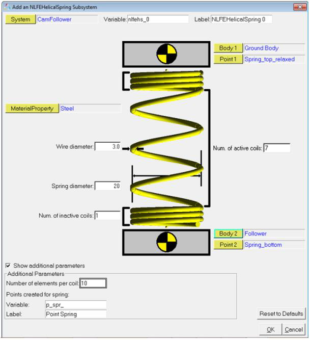

Add an NLFEHelicalSpring Subsystemダイアログで、LabelとVariableに適切なラベルと変数名を割り当てます。
Figure 7. -

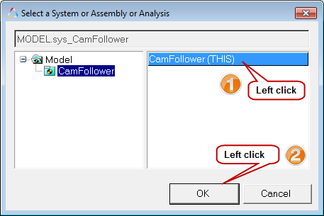

親のSystemコレクターをダブルクリックし、Model Tree内に表示させます。親システムとして、CamFollowerを選択します。
Figure 8. -

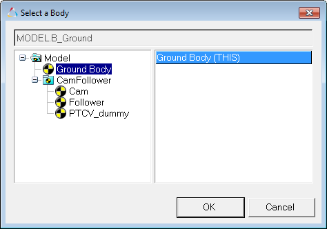

他のコレクターを設定します。
にGround Bodyを選択します。
Figure 9. -

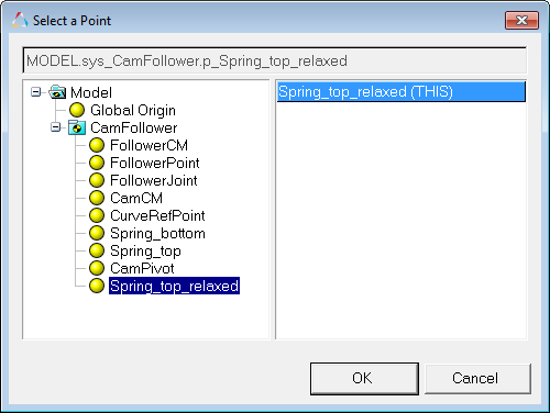

にSpring_top_relaxedを選択します。
Figure 10. -

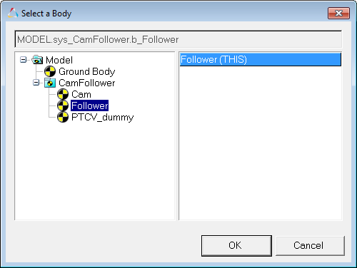

にFollowerを選択します。

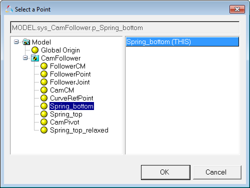

Figure 11. -
にSpring_bottomを選択します。
Figure 12. -

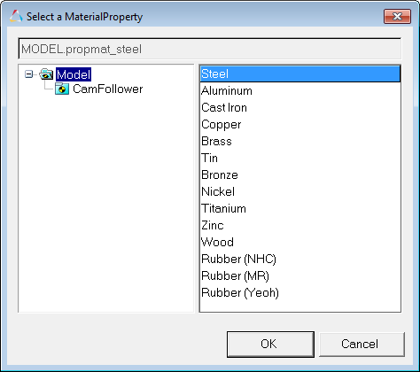

にSteelを選択します。
Figure 13.
Table 1に示すとおり、ばねのパラメータおよびラベルと変数名の詳細を記入します。続いて、OKをクリックします。
Table 1. ばねのパラメータ Wire diameter コイルばねのワイヤーの直径を指定 3 Spring diameter コイルの平均直径を指定: コイルの中心から中心まで 20 Num. of inactive coils 各終端における変動しないコイル 1 Num. of active coils ばねの剛性に寄与するアクティブなコイルを指定 7 追加のパラメータ Number of elements per coils コイル毎の要素密度を指定 10 Variable 作成されるばねのプロファイルポイントの変数名のプリフィクスを指定 p_spr_ Label 作成されるばねのプロファイルポイントのラベルのプリフィクスを指定 Point Spring Note: これらのパラメータは、下記の理由のために選択されています:- 置き換えられるコイルばねの剛性は: 14.6 N/mm
- コイルばねの剛性の式: G.d4/[8.n.D3] (G = 弾性係数、d =ワイヤーの直径、n = アクティブなコイルの数、D = ばねの平均直径)
- 式内で上の表からの値を置き換え、材料に80769 N/mm2のSteelを使用: ばねの剛性 k = 80769x34/[8x7x203] = 14.6 N/mm

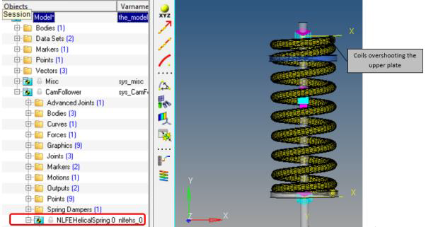

Figure 14.ばねはFollowerとGround Bodyの間に追加されます。 Figure 15に示すとおり、ばねは上部のプレートを飛び越えます。これは、ばねが載荷なしで生成されているためです。
Figure 15. -

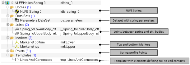

追加されたNLFEばねシステムを確認します。
以下のエンティティがシステム内に用意されています:
- NLFEばね
- ばねの作成に使用されたスプリングパラメータを含むデータセット
- ばねをサスペンションに接続する固定ジョイント
- 参照用マーカー群
- ばねのプロファイルを定義するポイント
- サポートされていない要素を含むテンプレート。これらは自動的に作成され、コイル同士の接触を定義する要素を含む
Figure 16. ブラウザでのNLFEばねトポロジー -

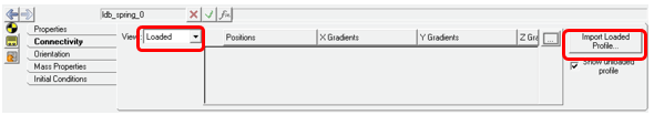

- サブシステムの下のNLFE Spring 0ボディを選択し、Bodyパネルを開きます。
Connectivityタブで、ViewドロップダウンメニューからLoadedオプションを選択します。

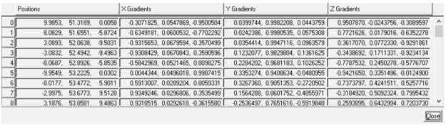

これは、載荷位置とばねの勾配を含んだ.csvファイルを読み込むために使用できるImport Loaded Profileボタンを表示します。
Import Loaded Profileボタンをクリックします。
Figure 17. NLFE Connectivityタブ - Loadedビュー -

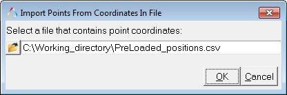

Import Loaded Points Information From Fileダイアログで、<作業ディレクトリ>に進み、PreLoaded_positions.csvを選択します。
Figure 18. -
OKをクリックし、載荷位置をインポートします。

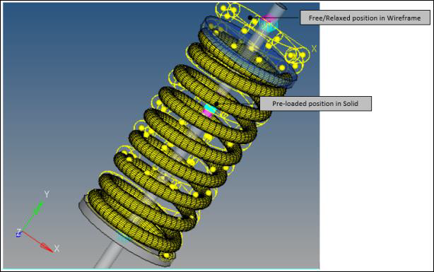

ばねは、ワイヤーフレーム、ソリッドで表示されます。ワイヤーフレーム内のものは、No Load位置(自由形状)で、ソリッド表現は載荷ばねのものです。Note: 載荷位置のCSVファイルを生成する方法の詳細については、AppendixのNLFE Bodyパネル – Connectivityタブのトピックをご参照ください。
Figure 19. ばねの自由位置と載荷位置
(Expansion)ボタンをクリックし、載荷位置を確認します。
NLFEHelicalSpring Componentユーティリティによって生成された固定ジョイントは、自由位置にあります。これらのうちの1つを載荷位置に移動させる必要があります。ばねの位置をよく見ると、ばねは上部で圧縮され、一方、下部の位置は両方のコンフィギュレーションで同じとなっていることが判ります。
Figure 20. .csvファイルからインポートされた載荷位置と勾配 -

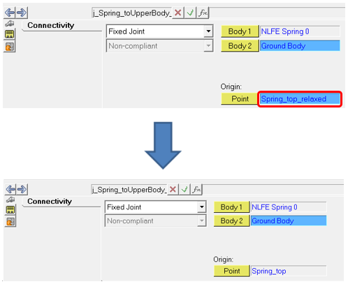

NLFE Helical Spring 0システムのジョイントSpring_toUpperBody_attの原点をSpring_top_relaxedからSpring_top(親のCamFollowerシステム内)に変更します。
Figure 21. 載荷位置への結合の変更 -

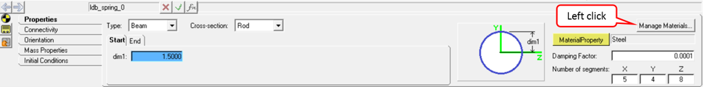

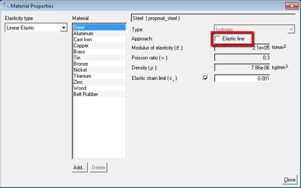

Propertiesタブで、Manage Materialsボタンをクリックします。
Material Propertiesダイアログが開きます。
Figure 22. -
Elastic Lineチェックボックスの選択を解除し、ばねの変形による非線形効果を捕捉します。
Elastic Lineチェックボックスは、Steel材料についてはデフォルトで選択されています。
Figure 23. - Closeをクリックし、Material Propertiesダイアログを終了します。

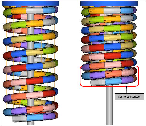

- シミュレーションが完了したら、Animateボタンをクリックし、HyperViewでアニメーションを確認します。
(Start/Pause Animation)ボタンを使って、アニメーションを再生します。
コイル同士の衝突は、コイルの上部 / 下部のセットで確認できます。
Figure 24. HyperViewでのコイル同士の接触の可視化 -

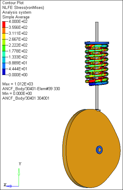

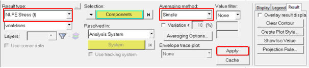

(Contourパネル)アイコンをクリックし、Contourパネルを開きます。
パネル内で、Result typeにNLFE Stress (t)を、Averaging methodにSimple.を選択します。続いて、Applyをクリックします。
これで、応力のコンターが表示されます。
Figure 25. HyperView での結果の表示
Figure 26. HyperViewによるコンター表示Note: NLFEボディについて、変位やひずみ等をHyperViewで確認することができます。NLFEボディ用に、あらゆるFEコンターおよびタイプが用意されています。

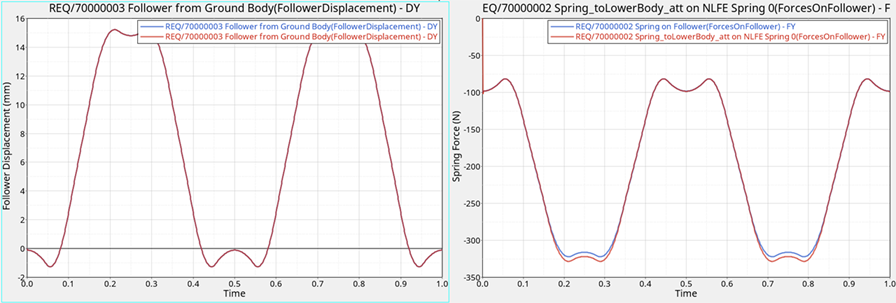

ここで、NLFEばねと通常のばねからの結果を比較します。
をクリックして、新規ページを追加します。
クライアントをHyperGraph 2D
に切り替えます。
Page Window Layoutツールバーで、
をクリックし、ウィンドウを分割します。
左側のウィンドウで

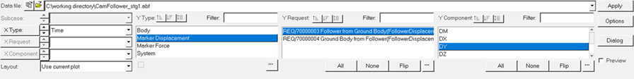

をクリックし、元のばね(Step モデルの確認で作成された)のソルバー欄に対応する.abfファイルを読み込みます。プロットについてTable 2に示す選択を行い、Applyをクリックします。
Table 2. X Type Time Layout Use current plot Y Type Marker Displacement Y Request REQ/70000003 Follower from Ground Body(FollowerDisplacement) Y Component DY
Figure 27. プロットの選択 – Follower変位 -
右側のウィンドウで、Table 3に示す選択を行い、Applyをクリックします。
Table 3. X Type Time Layout Use current plot Y Type Marker Force Y Request REQ/70000002 Spring on Follower(ForcesOnFollower) Y Component FY
Figure 28. プロットの選択 – follower上のばねの荷重: 通常のばね - 左側のウィンドウで、.abfファイル(step 4で作成された)をブラウズし、NLFE結果の対応する変位をプロットします。

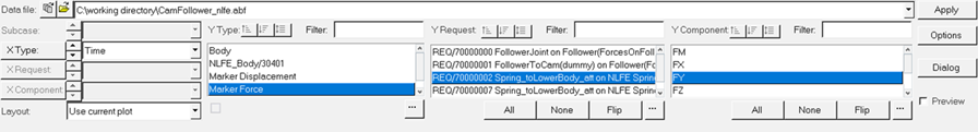

右側のウィンドウで、Table 4に示す選択を行い、Applyをクリックします。
Table 4. X Type Time Layout Use current plot Y Type Marker Force Y Request REQ/70000002 Spring_toLowerBody_att on NLFE Spring0(ForcesOnFollower) Y Component FY
Figure 29. プロットの選択 – follower上のばねのフォース: NLFEばね -
軸のラベルとフォーマットを適宜適用します。
比較はFigure 30のように示されます:
Figure 30. 結果の比較: 通常のばね vs. NLFEばね注意深く見てみると、結果、特にばねの荷重に幾分かの差異が見られます。これらは以下の理由によると考えられます:- NLFEばねは、ボディとして表現され関連づけされている質量と慣性を有する。通常のばねは、質量 / 慣性を有さないフォースエンティティである。
- 荷重の出力の差は特に、ばねの変位が大きい際に見られる。これは、コイル同士の接触が起こるポイントである。この事象の間、有効なコイルの数が減るため、ばねの剛性が僅かに高まり、その結果、荷重の出力も大きくなる。
