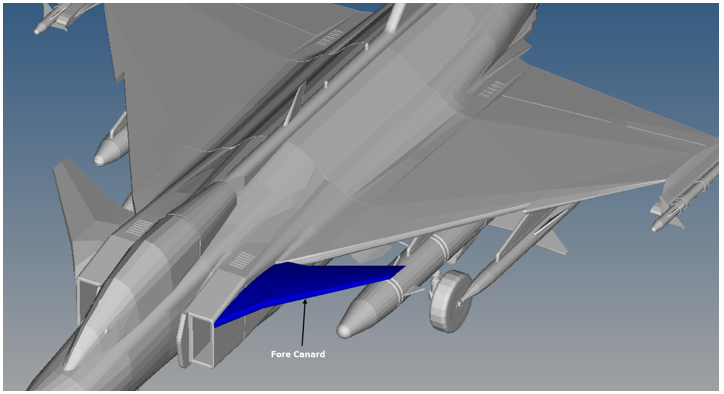

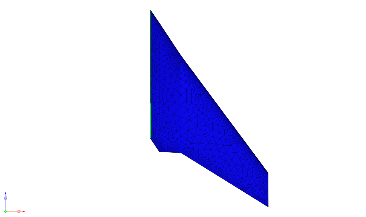

本演習では、OptiStructを使って、空力荷重を伴う航空機の前尾翼の弾性体を作成します。1 atm pressureで気流速度200m/secにおける前尾翼の3つの動作位置-10 deg、0 deg、10degの空力荷重が、AcuSolveを使ったCFDシミュレーションから用意されています。演習の後半では、MotionSolveでこの弾性体をアクチュエーター機構に埋め込み、前尾翼の動作に必要とされるアクチュエーターの荷重を見積もります。
Figure 1. 航空機の前尾翼
Figure 1. 航空機の前尾翼
前尾翼弾性体の作成
このステップでは、前尾翼弾性体を作成します。

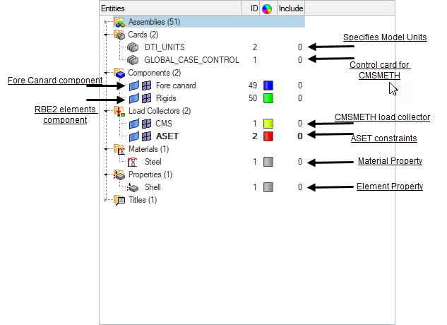

- HyperMeshでユーザープロファイルにOptiStructを選択し、ForeCanard.hmを開きます。
モデルを確認します。
Figure 2.-
HMファイルには、材料プロパティとコントロールカードが定義された前尾翼のメッシュモデルが含まれています。
Figure 3. HyperMeshのModelブラウザNote: モデルの単位系はNewton-Meter-KG-Secであり、したがって、定義されている全てのプロパティはこの単位系と整合性が取れています。

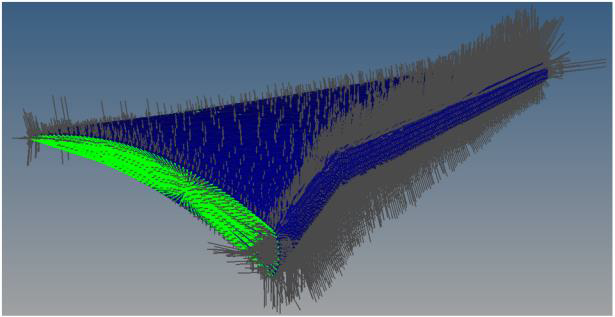

CSVファイル群から空力荷重を作成します。
前尾翼のサーフェス全体の平均圧力分布は、AcuFieldViewからテキストとしてエクスポートされています。このファイルには、圧力の位置と値が含まれます。AerodynamicLoad_0deg.csv、AerodynamicLoad_Negative10deg.csv、AerodynamicLoad_Positive10deg.csvファイルはそれぞれ、0deg、-10 deg、10 degの前尾翼の向きの圧力分布情報を含んでいます。これらの3つのケースに荷重コレクターを追加:

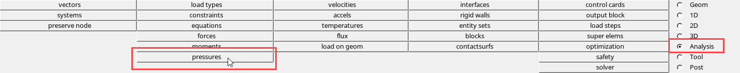

- Analysisラジオボタンをクリックします。
Analysisページで、Pressureボタンをクリックします。
これで、Pressureパネルが表示されます。

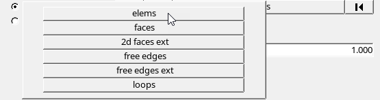

facesボタンの横のドロップダウン矢印をクリックします。サーフェス選択タイプをfacesからelemsに切り替えます。
Figure 7.
Figure 8. -

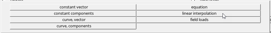

magnitudeドロップダウンメニューからlinear interpolationをクリックします。
Figure 9.
Figure 10.
これで、圧力荷重のかかる要素と圧力荷重情報についてのCSVファイルを選択できるようになりました。

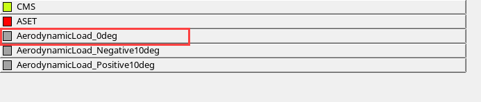

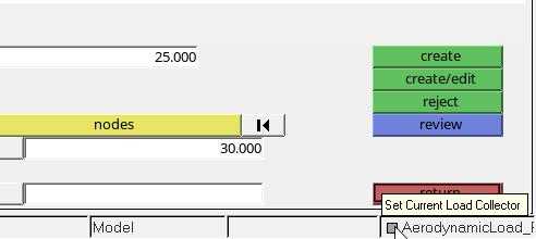

Set Current Load Collector上をクリックします。
Figure 12. -
荷重コレクターのリストから、AerodynamicLoad0_degを選択します。
Figure 13.これは、AerodynamicLoad_0degを現在の荷重コレクターに設定します。 -

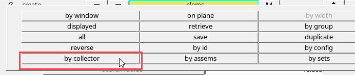

elemsボタンをクリックします。リストからby collectorを選択します。
Figure 14.
Figure 15. -
コンポーネントコレクターリストから、Fore Canardをクリックします。selectボタンをクリックし、pressuresパネルに戻ります。

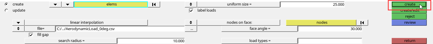

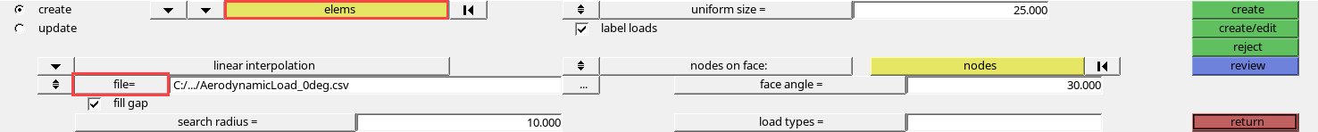

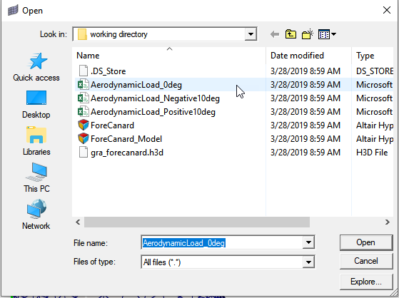

ellipseボタンをクリックし、ファイルをブラウズします。
.Figure 17.
Openダイアログで自身の<作業ディレクトリ>に進み、AerodynamicLoad_0deg.csvを選択します。続いて、Openをクリックします。
Figure 18. -
createをクリックし、0deg位置の圧力荷重を作成します。
Figure 19.
Figure 20.Note: 各要素上の圧力荷重は、その位置に対する圧力値の線形補間により得られます。 - 再度手順6に従い、AerodynamicLoad_Negative10degおよびAerodynamicLoad_Positive10deg荷重コレクターにそれぞれ圧力荷重を作成します。

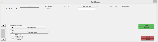

先の手順でモデル化された3つの荷重ケースは、節点力を表します。これらの節点力は、CMS法を用いてモーダル荷重に変換されます。このステップでは、既存のCMSMETHが3つの荷重セットを含むように修正します。

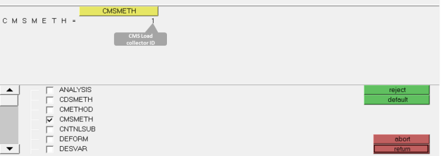

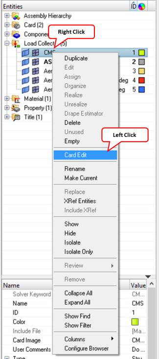

- Entitiesブラウザで、CMS荷重コレクター上を右クリックします。
context menuで、Card Editをクリックします。
これで、荷重コレクターのカードイメージが開きます。
Figure 21.
Figure 22.

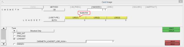

CMS法のために荷重セットを指定します。

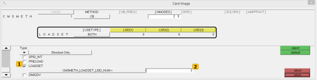

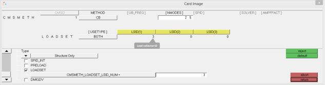

- Card Imageダイアログで、LOADSETチェックボックスをアクティブにします。
CMSMETH_LOADSET_LSID_NUMの値を3と指定します。
カードイメージは、3つの荷重セットを指定するオプションを示しています。
Figure 23. -

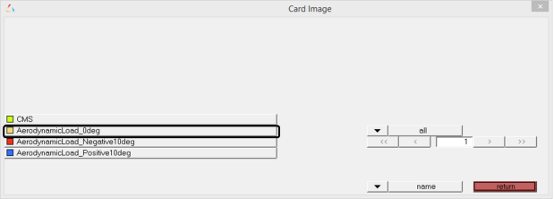

LSID(1)をダブルクリックします。
Figure 24. -
荷重コレクターのリストから、AerodynamicLoad_0degをクリックします。returnボタンをクリックし、CMSカードイメージに戻ります。
Figure 25.
Figure 26. - 手順8.cから8.dまでを使用し、LSID(2)にAerodynamicLoad_Negative10deg、LSID(3)にAerodynamicLoad_Positive10degを指定します。

次のカード内でGLOBAL_CASE_CONTROLをクリックし、CMS荷重コレクターがCMSMETHソリューションに指定されていることを確認します。returnを2回クリックします。
Figure 29. -

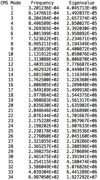

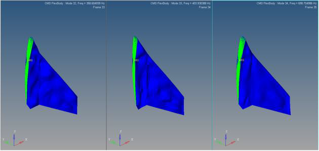

弾性体モードを確認します:
ソルバー実行が正常に終了したら、OptiStructの実行から作成されたflexbody flex_ForeCanard.h3dをHyperViewで開き、各モード形状を確認します。弾性体には、ノーマルモード、拘束モード、および静変形モードの合わせて34のモードが含まれています。
Figure 32.
Figure 33.
Figure 34.

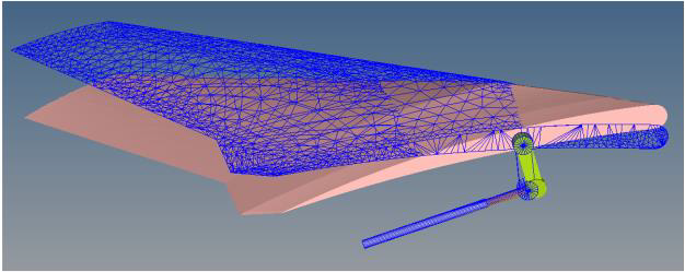

このステップでは、前尾翼にMotionViewモデルを作成します。
MotionViewでForeCanard_Model.mdlを開きます。モデルを確認します。
モデルには、以下の要素が含まれます:
- Fore Canard、Torque Arm、Piston、Cylinderと名付けられた4つのボディ。
- 1 Hzでピストンを25mm前後させる式0.025*SIN(2*PI*TIME)のピストン上の強制運動。このピストンの強制運動は、前尾翼の角度位置を-9.619 degから+9.984 degの間で変化させます。

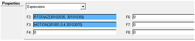

Figure 35. - “ForeCanard angular position”および“Piston force along its axis”を求めるexpressionタイプの出力リクエスト。前尾翼の角度位置は、式`RTOD({j_4.AZ})`を使用して、RevJnt_TorqueArm_Gndジョイントの回転角度から求められます。ピストン荷重は、式`MOTION({mot_0.idstring},{0},{4},{j_2.i.idstring})`を使用して、ピストンの強制運動から求められます。
Figure 36.

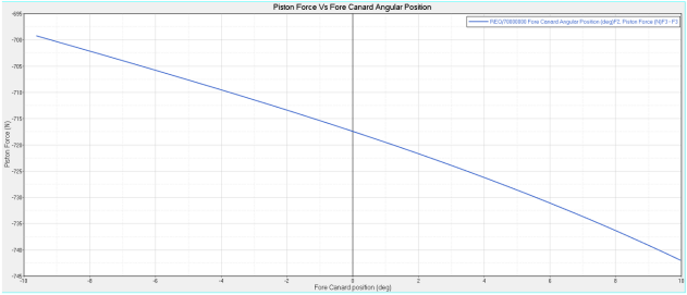

Figure 37. - MotionViewのRunパネルで、Plotボタンをクリックし、HyperGraph 2DでForeCanard_withoutAeroloads.abfファイルを読み込みます。

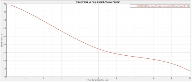

Table 1とTable 2内のデータを使用し、HyperGraphでPiston Force versus Fore Canard Angular Positionをプロットします。
Table 1. X-axis Data X Type Expression X Request REQ/70000000 Fore Canard Angular Position (deg)F2, Piston Force (N)F3 X Component F2 Table 2. Y-axis data Y Type Expression Y Request REQ/70000000 Fore Canard Angular Position (deg)F2, Piston Force (N)F3 Y Component F3
Figure 38.

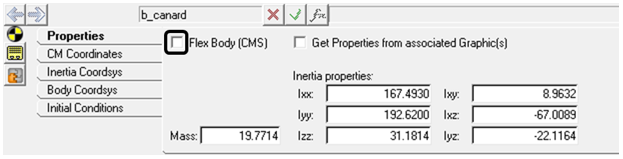

- Project Browserから、Fore Canardボディを選択します。

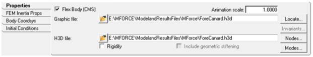

Bodyパネルで、Flex Body(CMS)チェックボックスをアクティブにします。
Figure 39. -
<作業ディレクトリ>をブラウズし、GraphicfileとH3Dファイルにflex_ForeCanard.h3dを指定します。
Figure 40. - Nodesボタンをクリックし、弾性体の取り付け節点を設定します。

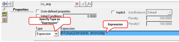

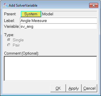

(SolverVariable)アイコンを右クリックします。
ダイアログで、LabelをAngle Measure、Variableをsv_angと指定します。
Figure 41. - OKをクリックします。
SolverVariableパネルのPropertiesタブの下でTypeをExpressionに指定し、Expression欄に`RTOD({j_4.AZ})`と入力します。
Figure 42. -

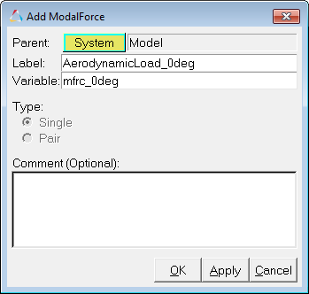

Force Entityツールバーで、
(ModalForce)アイコンを右クリックします。
Figure 43. -
IAdd Body or BodyPairダイアログで、LabelをInput Link、変数名をb_inputlinkと指定します。
Figure 44. -
OKをクリックします。

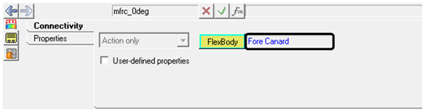

Connectivityタブで、FlexbodyにFore Canardと指定します。

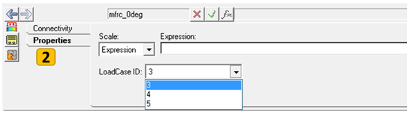

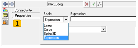

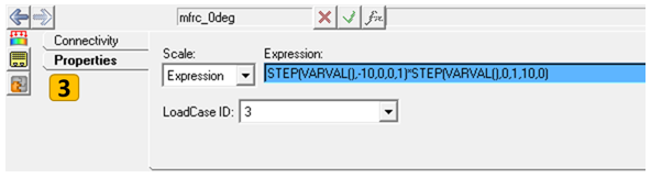

Propertiesタブで、Scale typeをExpression、LoadCaseIDを3、Expressionを`STEP(VARVAL({sv_ang.idstring}),-10,0,0,1)*STEP(VARVAL({sv_ang.idstring}),0,1,10,0)`と指定します。
Figure 46.

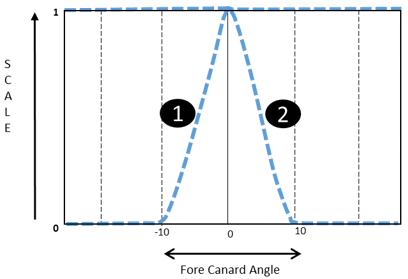

Figure 47. 2つのSTEP関数の積は、Figure 49に示すとおり、スケールを0から1へと徐々に増加させ、次に0へと戻し、一方で前尾翼の角度位置は-10degから10 degへと変化するよう評価します:
Figure 48.
Figure 49.
Figure 50. -
手順5.eから6.bに従って、Table 3のとおり、残りのモーダル荷重を作成します:
Table 3. S.No Label Variable name Flexbody Scale Type Load Case ID Expression 1 AerodynamicLoad_Negative10deg mfrc_neg10deg Fore Canard Expression 4 `STEP(VARVAL({sv_ang.idstring})-20,0,-10,1)*STEP(VARVAL({sv_ang.idstring}), -10,1,0,0)` 2 AerodynamicLoad_Positive10deg mfrc_pos10deg Fore Canard Expression 5 `STEP(VARVAL({sv_ang.idstring}),0,0,10,1)*STEP(VARVAL({sv_ang.idstring}),10,1,20,0)`

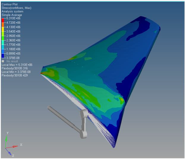

(Contourパネル)ボタンをクリックします。
- ContourパネルのResult typeの下でStress (t) を選択し、Applyをクリックします。
これで、応力のコンターが表示されます。

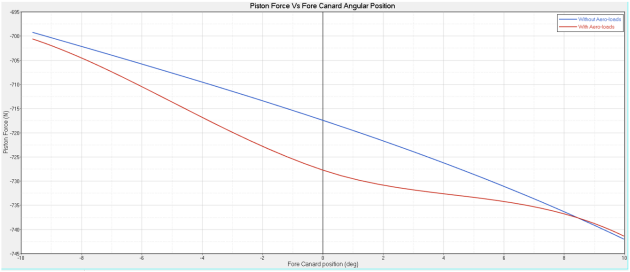

Figure 51. - MotionView runパネルでPlotをクリックし、ForeCanard_withAeroloads.abfファイルをHyperGraph 2Dに読み込みます。
Table 4およびTable 5で指定された情報を選択することにより、ピストン荷重vs.前尾翼の角度位置をプロットします。
Table 4. X-axis Data X Type Expression X Request REQ/70000000 Fore Canard Angular Position (deg)F2, Piston Force (N)F3 X Component F2 Table 5. Y-axis data Y Type Expression Y Request REQ/70000000 Fore Canard Angular Position (deg)F2, Piston Force (N)F3 Y Component F3
Figure 52.Note: 空力荷重ありとなしのプロットを重ね合わせて、ピストン荷重の差を見比べます。
