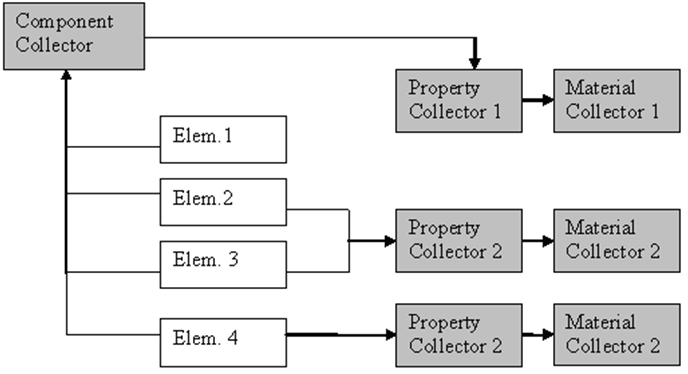

断面特性を含んだ*ELEMENT
Abaqusキーワード*ELEMENT, TYPE = <type>, ELSET = <name>は、HyperMeshコンポーネントコレクターに集められたAbaqus要素によって定義されます。1つの*ELEMENTキーワードは、コンポーネント内の各要素タイプについてAbaqus入力ファイルに書き出されます。ELSETの名称は、コンポーネントの名称です。
プロパティがコンポーネントに割り当てられている場合、断面特性のELSET名にはコンポーネントコレクターの名前が使用されます。プロパティが要素に直接割り当てられている場合、HyperMeshは割り当てられているプロパティコレクターの名前のELSETを追加で書き出します。断面特性のカードはこのELSETを参照します。個々の要素に直接割り当てられたプロパティは、コンポーネントを介して割り当てられたプロパティより優先されます。個々の要素に直接割り当てる方法は、コンポーネントに対する要素の比率が非常に小さい場合にのみ推奨されます。本チュートリアルでこれを示します。
プロパティが参照する材料は、プロパティコレクターに関連付けられたHyperMesh材料コレクターによって定義されます。下の表は、要素とその関連する特性がHyperMeshでどのようにまとめられているかを示しています。

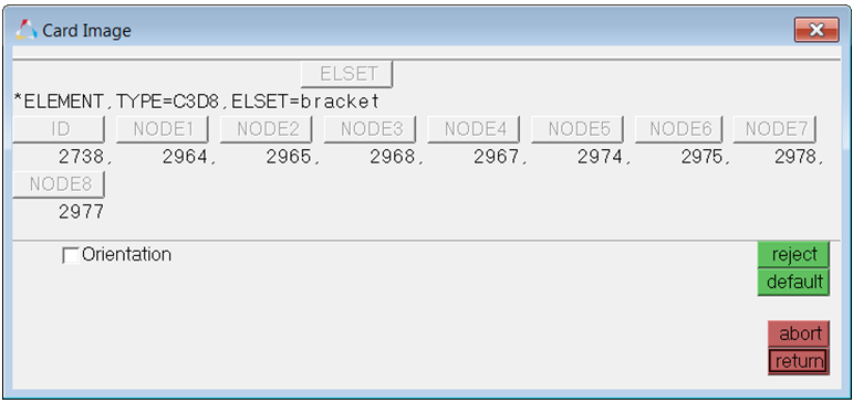

カードイメージを確認
このステップでは、1つの要素のカードイメージを確認します。
ここでは、card editorパネルを用いて、Abaqus入力ファイルに書き出される要素、断面特性、材料のレビューを行います。また、モデルブラウザ 内のエンティティをクリックしエンティティエディター 内で表示させることでカードイメージのレビューと変更ができます。
  1. Card Editパネルを開くため、メニューバーからMesh > Card Edit > Elements を選択します。
  2. エンティティセレクターをelems に設定します。
  3. ブラケット(青色の要素)から要素を選択します。
  4. パネル領域editをクリックします。
    要素のカードイメージが開かれ、要素タイプ(C3D6 またはC3D8 )とELSET 名がbracketに設定されていることが確認できます。
    図 2.
  5. returnをクリックし、カードイメージを終了します。

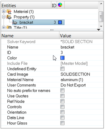

モデルブラウザPropertyフォルダーのbracketをクリックします。
エンティティエディターが開き、bracketに*SOLID SECTIONプロパティと材料としてaluminumが割り当てられていることが確認できます。
図 3.

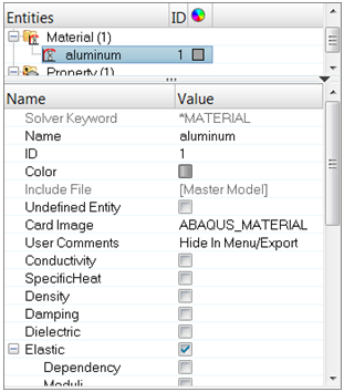

材料コレクターカードの表示
このステップでは、エンティティエディターを使用して、定義された材料aluminumを確認します。
モデルブラウザMaterialフォルダーのaluminumをクリックします。
エンティティエディターが開き、材料カードデータが表示されます。
図 4.

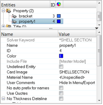

  1. モデルブラウザを右クリックし、コンテキストメニューからCreate > Propertyを選択します。
    新規にコンポーネントが作成され、エンティティエディター内で開かれます。
    図 6.
  2. Name にcradle を入力します。

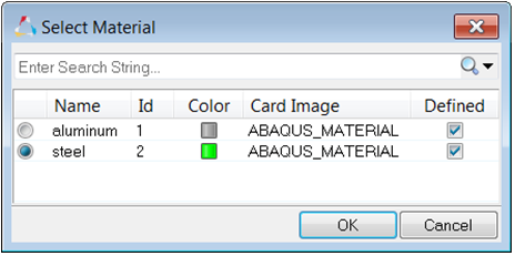

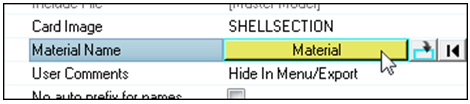

  3. Material Name行でUnspecified >> Materialを選択します。
    図 7.
  4. Select Materialダイアログでsteel を選択し、OK をクリックします。
    図 8.

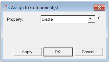

  6. モデルブラウザのComponentフォルダーの下のcradleを右クリックし、コンテキストメニューからAssign を選択します。
  7. Assign to Component(s)ダイアログで、Property リストからcradle を選択します。
    図 9.
  8. OK をクリックします。

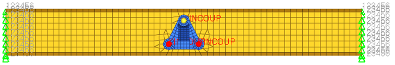

HyperMeshの運動学的拘束条件
*EQUATIONの例外を除き、*KINEMATIC COUPLINGや*MPC(BEAM, TIE, LINK, PIN)等のAbaqusの運動学的拘束条件はHyperMeshでは剛体(1D)要素です。1D ページからRigids パネルを用いてそれらを作成します。それらをHyperMeshコンポーネントコレクターにまとめます。断面特性と材料は、これらエンティティには必要ありません。したがって、それらをそのコンポーネント自身にまとめるか、もしくは、異なるAbaqusエンティティを含むコンポーネントにまとめます。

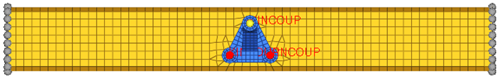

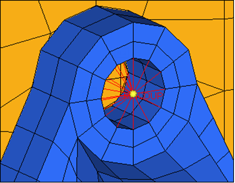

このステップでは、Abaqus拘束条件*KINEMATIC COUPLINGを作成し、ブラケット上部のボルトホールをクレードルに結合するボルトを定義します。モデルには既に、ブラケットの下部の各ボルトホール位置に2つの*KINEMATIC COUPLINGエンティティが含まれています。これらをbracket コンポーネントにまとめます。
まず、すべての*KINEMATIC COUPLINGエンティティをまとめる新しいコンポーネントを作成します。このコンポーネントは厳密には必要ありませんが、データをまとめ、コンフィギュレーションによりエンティティを選択する見本として作成します。このコンポーネントには、作成される*KINEMATIC COUPLINGが含まれます。必要のない材料の作成を回避するために、既存の材料を選択します。
Elem Types パネルを使用し、剛体要素のタイプをKINCOUP にセットします。これによって、Rigids パネルで作成される要素はすべて、タイプ*KINEMATIC COUPLINGとなります。
最後に、Rigids パネルで*KINEMATIC COUPLINGを作成します。

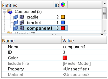

  1. モデルブラウザを右クリックし、コンテキストメニューからCreate > Componentを選択します。
    注: この新規コンポーネントがカレントのコンポーネントに設定されます。新規に作成した要素または形状は自動的にこのコンポーネントに保存されます。
    図 10.

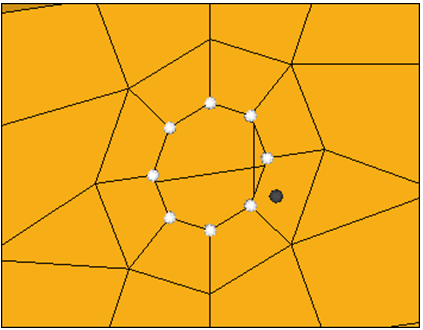

参照節点の作成

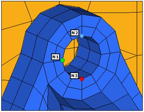

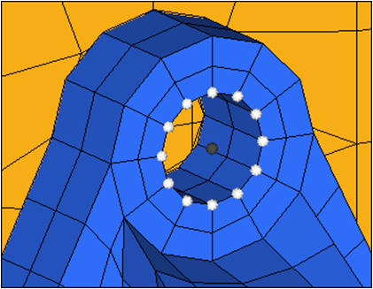

このステップでは、distance パネルを使用してボルト穴の中心に節点を作成します。この節点は*KINEMATIC COUPLINGの参照節点となります。
  1. 上部ボルト穴を拡大表示します(下図参照)。
  2. Distanceパネルを開くためF4を押します。
  3. three nodesサブパネルを選択します。
  4. 下図に示すとおり、上部ボルト穴の3つの節点をN1N2、およびN3 として選択します。
    図 11.
  5. circle centerをクリックします。
    選択された節点の中心に節点が作成されます。
  6. returnをクリックします。

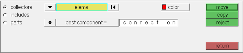

*KINEMATIC COUPLINGエンティティの移動
このステップでは、Organize パネルを使用してすべての*KINEMATIC COUPLINGエンティティをconnection コンポーネント内に移動します。
  1. Organize パネルを開くため、メニューバーからMesh > Organize > Elements > To Component を選択します。

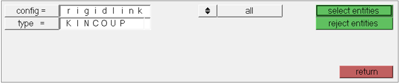

  2. elems >> by config をクリックします。
  3. config = をクリックし、rigidlink を選択します。
  4. type= をクリックし、KINCOUP を選択します。
  5. displayed/all トグルをall に切り替えます。
  6. select entitiesをクリックします。
    モデル内のすべてのラインが選択されます。
    図 15.
  7. dest component = をクリックし、connection を選択します。
  8. moveをクリックします。
    すべての剛体リンク結合がconnection コンポーネントに移動されます。
    図 16.
  9. returnをクリックします。
    *KINEMATIC COUPLINGエンティティはすべて、connectionコンポーネントにまとめられました。これで、モデルデータの定義が完了しました。

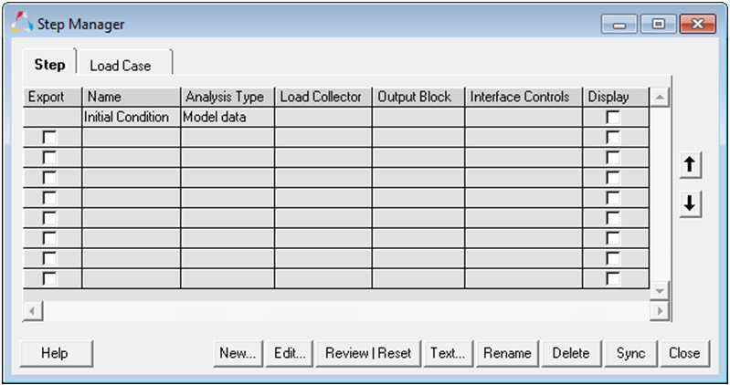

Step Manager を使用し、HyperMesh内でAbaqusの初期設定とステップの作成、編集、レビュー、並べ替え、および削除ができます。
メニューバーからTools > 荷重ステップブラウザ > をクリックしてStep Managerを開きます。
図 17.
Step Manager には、Initial Conditionという名前のデフォルトステップがあります。このステップは、Abaqus入力ファイルのモデルデータ部分内の境界条件作成と荷重(初期設定)に使用されます。
Initial Conditionステップを編集すると、Load Step: Initial Conditionダイアログが開きます。このダイアログでは、モデルデータの有効な境界条件と荷重タイプの選択のみ行うことができます。

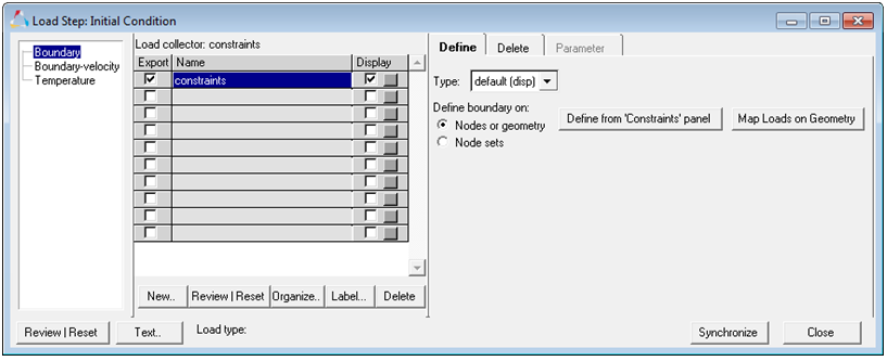

*BOUNDARYの定義
このステップでは、cradleの両端にStep Managerを使用して拘束を作成します。
次に、履歴データではなく、モデルデータとして拘束を定義するため、Step Manager を使用し、Initial Condition という名前のデフォルトステップを編集します。まず、荷重コレクターを作成し、続いて拘束条件を作成します。
  1. ID-Managerを開くため、メニューバーからTools > 荷重ステップブラウザを選択します。
  2. Step タブで、Initial Condition をクリックします。
  3. Edit をクリックしてステップを更新します。

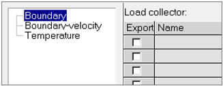

  4. Load Step: Initial Conditionダイアログで、最初のペインからBoundary選択します。
    注: これは、作成する初期設定のタイプを指定します。
    図 19.

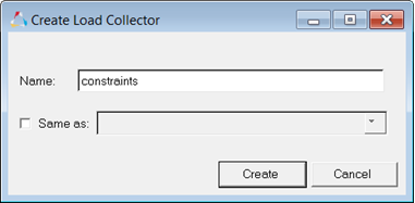

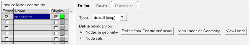

  5. New をクリックし、新しい荷重コレクターを作成します。
  6. Create Load Collector ダイアログのName 欄にconstraints を入力します。
    図 20.
  7. Createをクリックします。
  8. Load collector テーブルで、constraints 荷重コレクターのDisplay チェックボックスを選択します。
  9. オプション: Displayチェックボックス横のカラー ボックスをクリックし、荷重コレクターの色を選択します。
  10. Load collector テーブルのconstraints をクリックします。
    コレクターがアクティブになりダイアログの右側に新たなタブが表示されます。
    図 21.
  11. Define タブで、Typedefault (disp) であることを確認します。
  12. Define from 'Constraints' panelをクリックします。
    パネルが開きます。
  13. Standard Views ツールバーでをクリックします。

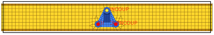

  14. Constraints パネルでnodes >> by window をクリックします。
  15. クレードルの末端にある節点を除き、表示されている節点をすべて囲むように四角形を描きます(下図参照)。
    図 22.
  16. exterior チェックボックスを選択し、select entities をクリックします。
    これで、描いたウィンドウの外側にあるすべての節点が選択されます。
    図 23.
  17. 6自由度すべてについて選択した節点を拘束するため、すべてのdof (自由度)チェックボックスを選択します。
  18. createをクリックします。
    拘束が作成されます。
    図 24.
  19. return をクリックし、Step Manager に戻ります。
  20. Initial Condition ステップを抜け、Step Manager に戻るためclose をクリックします。

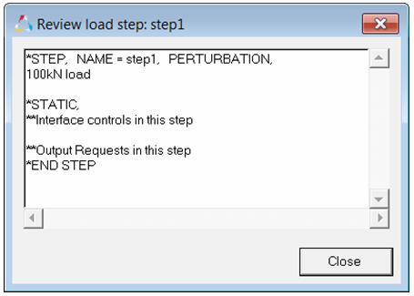

  14. ステップに対してこれまで設定された内容をレビューするため、Text をクリックします。
    図 25.
  15. ウィンドウ内の内容のレビューを終えたら、Close をクリックします。

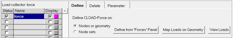

  16. 最初の表示領域で、Concentrated loads を拡張表示し、CLOAD-Force をクリックします。
  17. New をクリックし、新しい荷重コレクターを作成します。
  18. Create Load Collector ダイアログのName 欄にforce を入力します。
  19. Createをクリックします。
  20. オプション: Display チェックボックス横のカラー ボックスをクリックし、荷重コレクターの色を選択します。
  21. Load collector テーブルのforce をクリックします。
    コレクターがアクティブになり、選択された荷重タイプ (CLOAD-Force)のための新しいタブが、ダイアログの右側に表示されます。
    図 26.

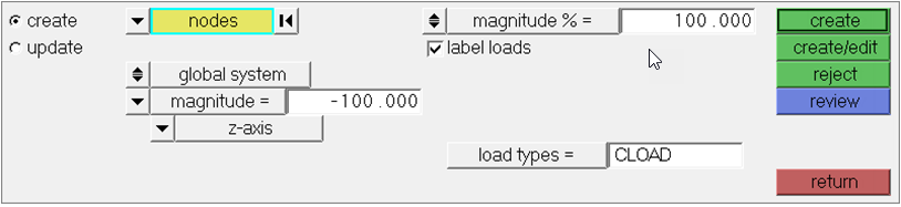

  22. Define タブで、Define from ‘Forces’ Panel をクリックします。
    Forces パネルが開かれます。ここで、CLOADを作成することができます。

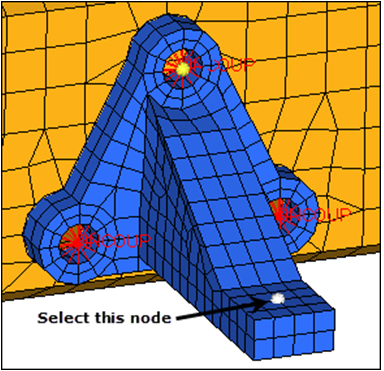

  23. bracketのアーム部分の上部の中央節点を選択します(下図参照)。
    図 27.
  24. magnitude =欄に-100を入力します。
  25. システムセレクターはglobal system のままにしておきます。
  26. 方向セレクターを z-axis に設定して集中荷重の方向ベクトルを決定します。
  27. createをクリックします。
    集中荷重が作成されます。
    図 28.

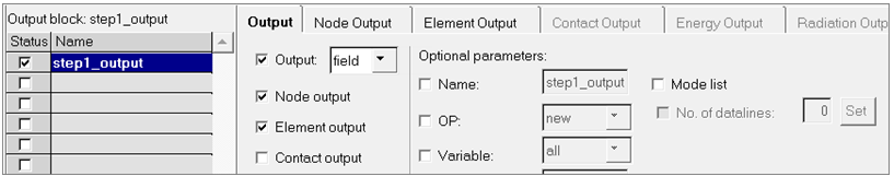

  5. Output blockテーブルで、 step1_outputをクリックします。
  6. Outputタブで、Output チェックボックスを選択します。
  7. Outputはfieldのまま残します。
  8. Node outputおよびElement outputチェックボックスを選択します。
    図 29.

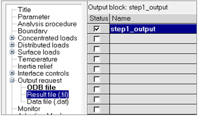

  15. Load Stepダイアログの最初の表示領域でOutput requestを展開表示しResult file (.fil)をクリックします。
    注: Output blockテーブルにおいて、出力ブロック step1_outputがハイライトされている(アクティブ)状態になっています。
    図 32.
