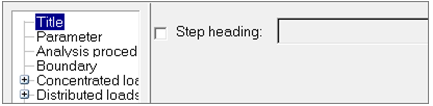

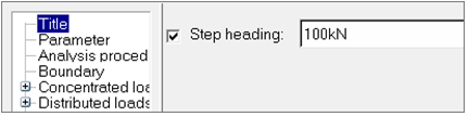

  5. 1番目の表示領域でTitle を選択します。
    非アクティブな欄を含んだStep Headingオプションが表示されます。
    図 1.
  6. Step heading チェックボックスをアクティブにし、テキストボックスに100kN を入力します。
    図 2.
  7. Update をクリックし、step1 に保管します。

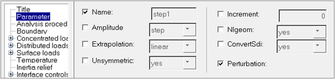

  8. 1番目の表示領域でParameter を選択します。
  9. NamePerturbation チェックボックスを選択します。
    注: Name に、step1 が設定されているのが確認できます。
    図 3.
  10. Updateをクリックします。

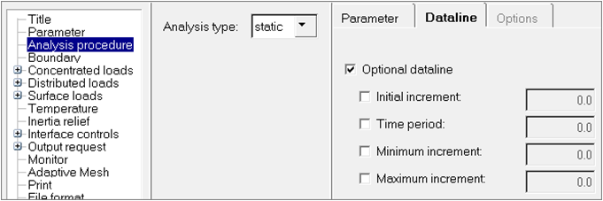

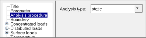

  11. 1番目の表示領域でAnalysis procedure を選択します。
  12. Analysis typestatic に設定します。
    図 4.
  13. Updateをクリックします。
  14. Dataline タブをクリックします。
  15. Optional dataline チェックボックスを選択し、追加のデータラインを追加します。
  16. 初期増分などの個々のデータを追加するには、適切なチェックボックスを選択し値を入力します。
    注: チェックボックスが無効になっている場合、ASCIIファイル内にスペースが追加され、Abaqusソルバーはデフォルトの値を使用します。
    図 5.
  17. Updateをクリックします。

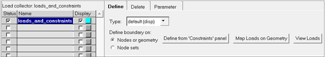

  7. loads_and_constraints 荷重コレクターをクリックします。
    新規タブが表示されます。
  8. Defineタブで、Typedefault (disp)であることを確認します。
    図 6.
  9. Define from 'Constraints' panelをクリックします。
    Constraintsパネルが開きます。ここで、拘束を作成します。

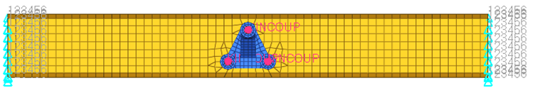

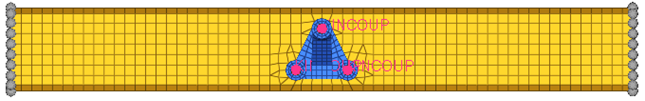

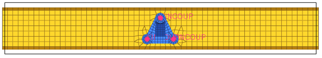

  1. Standard Views ツールバー上でXZ Right Plane View)をクリックします。
  2. Constraints パネルでnodes >> by window をクリックします。
  3. クレードルの末端にある節点を除き、表示されている節点をすべて囲むように四角形を描きます。
    図 7.
  4. exterior チェックボックスを選択します。
  5. select entitiesをクリックします。
    これで、描いたウィンドウの外側にあるすべての節点が選択されます。
    図 8.
  6. 6つのdof チェックボックスすべてが選択されていることを確認します。
    図 9.
  7. createをクリックします。
    HyperMeshは、選択した節点に拘束条件を適用します。
    図 10.

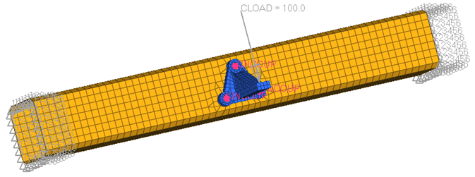

集中荷重の作成
このステップでは、集中荷重(*CLOAD)を作成します。

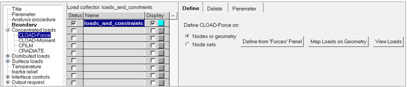

  1. 1つ目の表示領域のLoad StepダイアログでConcentrated loadsを拡張表示させ、CLOAD-Forceを選択します。新規タブが表示されます。
    図 12.
  2. DefineタブからDefine from ‘Forces’ Panelをクリックします。
    Forcesパネルが開きます。ここで、集中荷重を作成します。
Forcesパネルで集中荷重を作成
このステップでは、Forcesパネルで集中荷重を作成します。

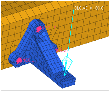

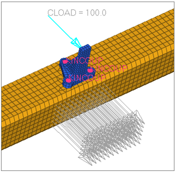

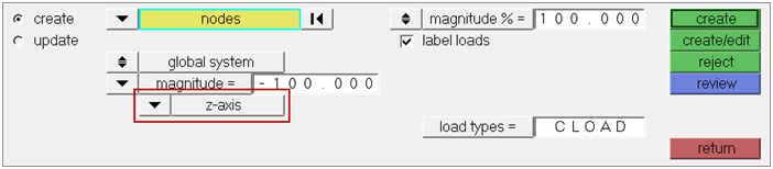

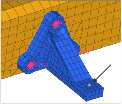

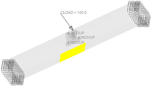

  1. bracketのアーム部分の上部の中央節点を選択します。
    図 13.

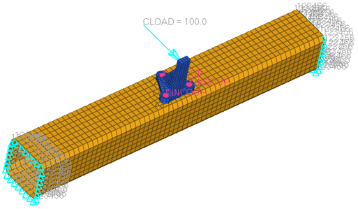

  2. Forces パネルでmagnitude= 欄に-100 を入力します。
  3. 方向セレクターをz-axisにセットします。
    図 14.
  4. createをクリックします。
    図 15.
  5. return をクリックし、Load Stepダイアログに戻ります。
  6. Load Step ダイアログの一番下でLoad typeCload-f が設定されていることが確認できます。これは、CLOAD-forceがloads_and_constraints荷重コレクターで作成される別の荷重タイプであることを示します。1つ目の表示領域内の対応する荷重タイプがハイライト表示されます。
    図 16.
  7. Review | Reset をクリックします。
    load_and_constraints荷重コレクターに属する拘束条件と荷重がハイライト表示されます。
    図 17.

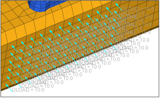

ここでは、*DLOAD圧力荷重を作成し、要素セットと共に現在の荷重コレクターに追加します。

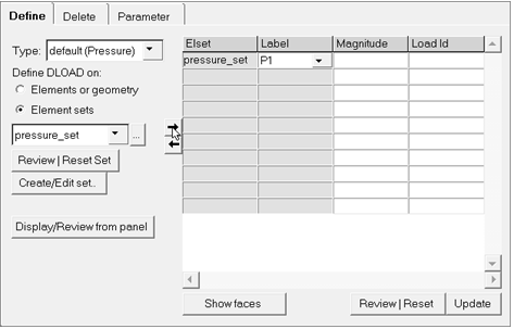

  1. 1つ目の表示領域のLoad StepダイアログでDistributed loadsを拡張表示させ、DLOADを選択します。
    新しいタブのセットが表示されます。

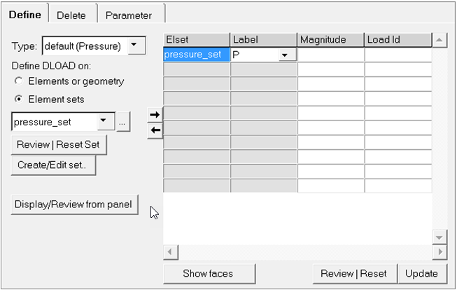

  2. Define タブでDefine DLOAD onElement sets に設定します。
    要素セットのテーブルが表示されます。
  3. 下に示すようなビューになるよう、モデルを回転させます。
    図 18.
  4. Load Step ダイログでTypedefault (Pressure) に設定します。
  5. Element setspressure_set に設定します。
    注: 要素セットのリストすべてを表示するため、をクリックします。FilterとSortを使用して検索結果を更に絞り込みます。
  6. 右向きの矢印をクリックし、選択したセットを要素セットテーブルに追加します。
    図 19.
  7. Element sets の下のReview | Reset Set をクリックします。要素セットがハイライトされます。
    図 20.
  8. Review | Reset Set を右クリックして荷重コレクターのハイライトを解除します。
  9. 要素セットテーブル内のLabelカラムで新たに追加されたpressure_set のためにP を選択します。
    図 21.

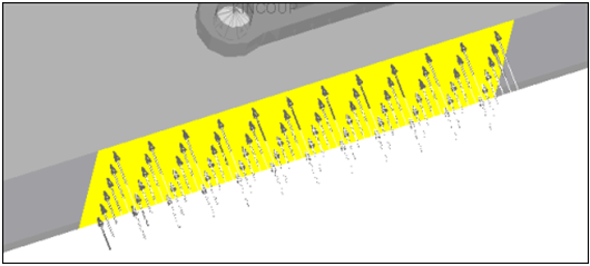

  10. pressure_set にはシェル要素が含まれるため、荷重の向きを決めるために要素の法線の方向が必要となります。法線の方向を確認するために、表からpressure_set 要素を選択し、表の下のShow faces をクリックします。
    図 22.
  11. 表示をクリアするため、Show faces を右クリックします。
  12. 要素セットテーブルのMagnitude カラムでpressure_set-10 を入力します。
    注: マイナスの値は、シェル要素の法線と逆方向にかかる荷重を意味します。
  13. Updateをクリックします。
    HyperMeshデータベースが更新されます。ダイアログの一番下のLoad type 行にはDloadが表示されます。これは、DLOADがloads_and_constraints荷重コレクター内で作成される別の荷重タイプであることを示します。1つ目の表示領域内の対応する荷重タイプもハイライト表示されます。
    図 23.
  14. 要素セットテーブルのElset カラムでpressure_set をクリックします。
  15. Review | Reset Set をクリックし、荷重を確認します。
    図 24.
  16. Review | Reset Set を右クリックしてハイライト表示を解除します。
    図 25.

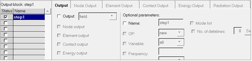

  2. Newをクリックします。
  3. Create Output blockダイアログのName欄にstep1を入力します。
  4. Createをクリックします。
  5. Output blockテーブルで、 step1をクリックします。
    新規タブが表示されます。
    図 27.

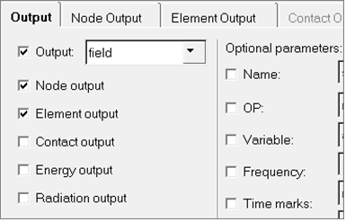

  6. Output タブで、Output チェックボックスを選択します。Outputfieldのまま残します。
  7. Node outputおよびElement outputチェックボックスを選択します。
    Node output およびElement Output タブがアクティブになります。
    図 28.

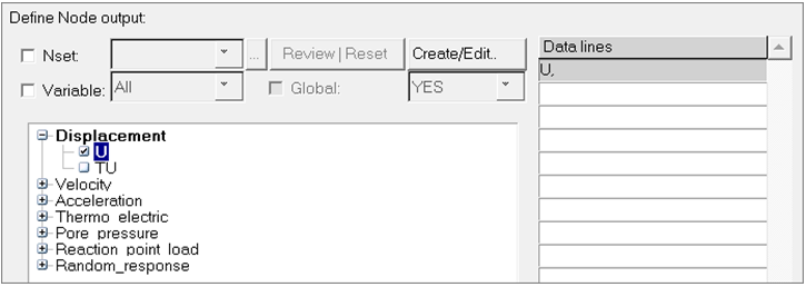

  8. Node Outputタブをクリックします。
  9. Displacement を拡張表示し、U を選択します。
    Data lines テーブルに"U"が表示されます。これは、.obd ファイルに変位結果要求が出力されることを意味します。
    注: 出力要求は、サポートされていないものも含めData linesテーブルで入力することができます。これらは、テーブル内で入力されたとおりに出力されます。
    図 29.
  10. Updateをクリックします。

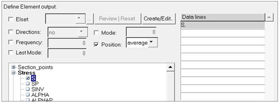

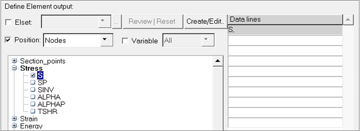

  11. Element Outputをクリックします。
  12. Position チェックボックスを選択し、Nodes に設定します。
  13. Stressを拡張表示し、 Sを選択します。
    Data lines テーブルに"S"が表示されます。これは、.obdファイルに応力結果要求が出力されることを意味します。
    図 30.

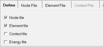

  1. Load Stepダイアログの最初の表示領域でOutput requestを拡張表示しResult file (.fil)をクリックします。
    図 31.
  2. Defineタブで、Node fileおよびElement fileチェックボックスを選択します。
    Node FileおよびElement Fileタブがアクティブになります。
    図 32.

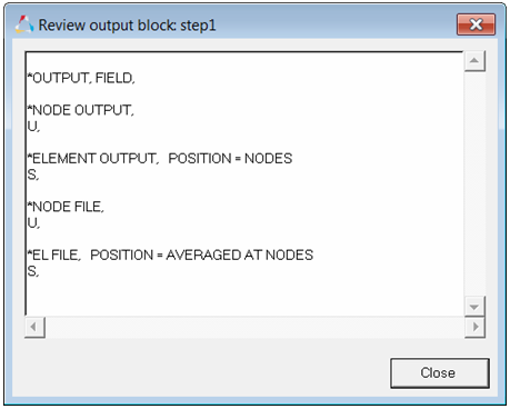

  10. Output blockテーブルの下で、Review | Resetをクリックします。
    Review output blockダイアログが開き、指定した出力要求が表示されます。
    注: これは、Abaqus入力ファイル(.inp)で使用されるフォーマットです。
    図 34.

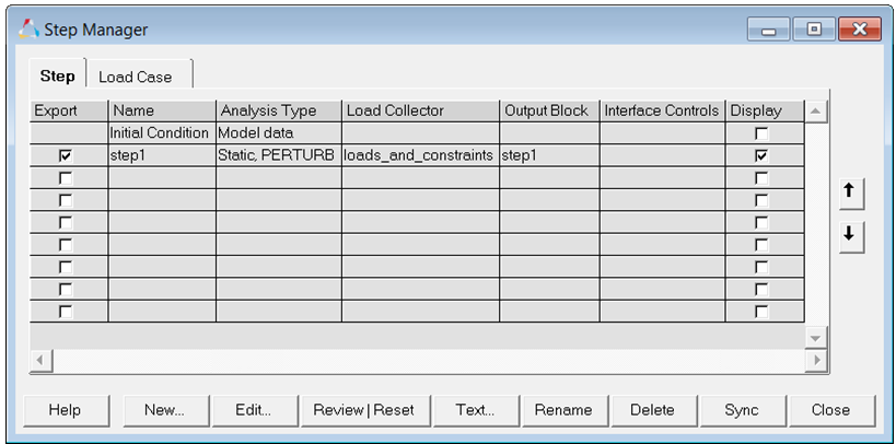

  14. CloseをクリックしてLoad Stepダイアログを閉じ、Step Managerに戻ります。
    Step Managerダイアログは、step1に定義したすべての情報が表示されます。
    図 35.

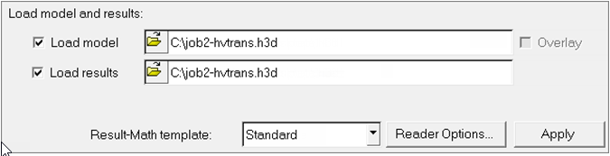

  2. パネル領域で、モデルと結果ファイルを読み込みます。
    注: モデルと結果の両方の読み込みには、*.h3d を使用します。
    図 37.
  3. 適用 をクリックします。

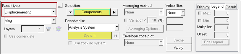

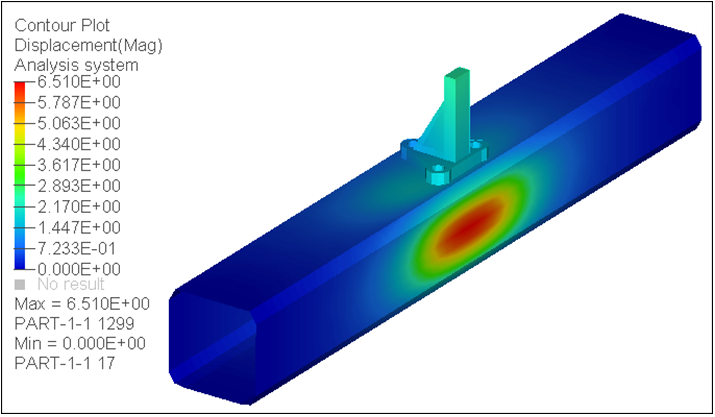

  4. Results ツールバーでをクリックしてコンターパネルを開きます。
  5. displacement (v)結果を表示するため、Result typeDisplacement (v) に設定します。
    図 38.
  6. 適用 をクリックします。
    図 39.

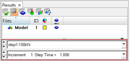

  7. 結果ブラウザで、ステップとインクリメントを変更してそれぞれを表示します。
    図 40.

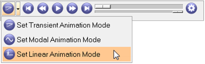

  8. Animation ツールバーでアニメーションモードをlinear に設定します。
    図 41.
  9. をクリックしてアニメーションを表示します。

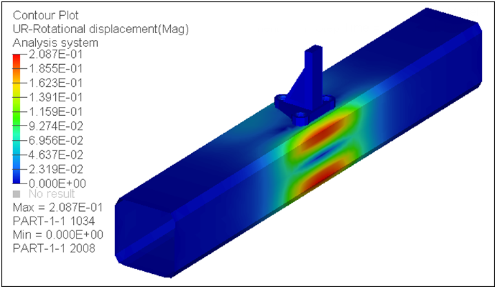

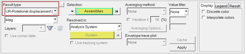

  10. UR-Rotational displacement (v)結果を表示するため、コンターパネルでResult type をUR-Rotational displacement (v) に設定します。
    図 42.
  11. 適用 をクリックします。
    図 43.
