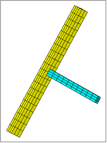

  1. HyperMesh Desktopを起動します。
  2. User ProfilesダイアログでユーザープロファイルをAbaqus , Standard 3Dに設定します。
  3. 新規モデルを開くには、メニューバーから File > Open > Modelをクリック、または Standardツールバーのをクリックします。
  4. Open Modelダイアログで、ファイルabaqus3_0tutorial.hmを開きます。
    モデルがグラフィックス領域内に表示されます。

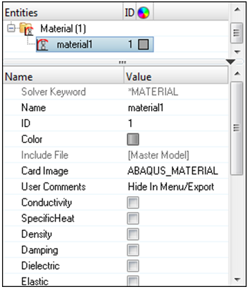

  1. モデルブラウザを右クリックし、コンテキストメニューからCreate > Materialを選択します。
    新規にコンポーネントが作成され、エンティティエディター内で開かれます。
    図 2.

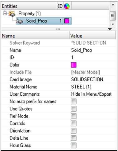

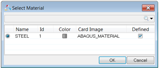

    図 4.
  7. Select MaterialダイアログでSTEELを選択し、OKをクリックします。
    材料STEELが、プロパティSolid_Propに割り当てられます。

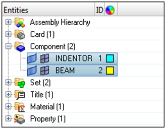

  1. モデルブラウザComponentsフォルダーで、BEAMINDENTORを選択します。
    注: 複数コンポーネントを選択する場合、 Ctrlを押しながらコンポーネントを選択します。
    図 6.

モデルブラウザPropertyフォルダーのSolid_Propをクリックします。
エンティティエディターが開き、コンポーネントのプロパティデータが表示されます。Card Imageは、このプロパティに関連するキーワードを表示します。
図 8.

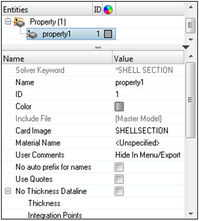

  1. モデルブラウザを右クリックし、コンテキストメニューからCreate > Propertyを選択します。

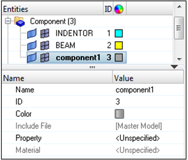

  1. モデルブラウザを右クリックし、コンテキストメニューからCreate > Componentを選択します。
    図 9.

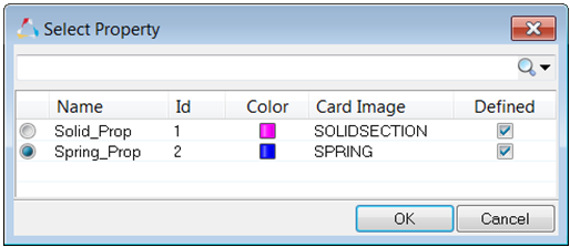

  4. Property行でUnspecified >> Propertyを選択します。
    図 10.
  5. Select PropertyダイアログでSpring_propを選択し、OKをクリックします。
    プロパティSpring_propが、コンポーネントGROUNDEDに割り当てられます。

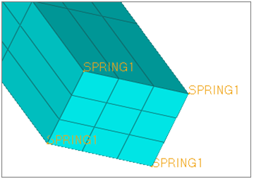

  6. Massesパネルを開くため、メニューバーからMesh > Create > Massesをクリックします。
  7. nodes >> by idをクリックします。
  8. id=欄に451t460b3を入力し、Enterを押します。
    節点ID451から460まで、3おきに選択されます。
    図 13.
  9. createをクリックします。SPRING1要素が作成されます。
    図 14.

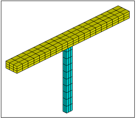

  2. Standard Viewsツールバーでをクリックします。
  3. グラフィックス領域で、BEAMコンポーネントに属するソリッド要素の一番左側と右側の層を選択します。
    図 15.
  4. proceedをクリックします。プロパティが割り当てられます。
