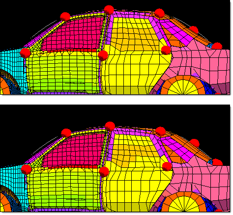

図 1. 輪郭線へのモーフィング. 一番上の図では、ウィンドシールドの両側のグローバルハンドルが選択されています。中央の図では、ベクトルに沿って輪郭線にポイントがマッチするまで上方向にインタラクティブに移動されます。一番下の図では、ルーフ上の別のハンドルに関しても同じ操作が行われています。モーフィング実行後の車のモデルは、輪郭線にマッチしています。

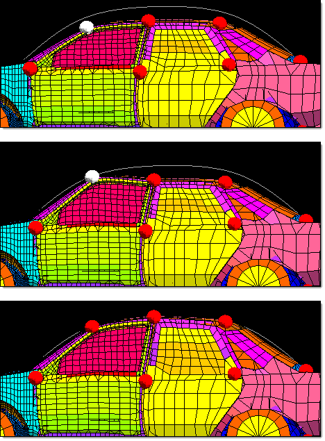

図 2. 輪郭線へのモーフィング. 後部ウィンドシールド中央にハンドルが追加され、これを移動させて更に輪郭線にマッチさせます。現在のモーフィングの状態に影響を与えることなく、ハンドルは常にモデルに追加、削除されます。しかし、handle perturbationsとして保存されているシェイプが存在する場合は、ハンドルが追加、削除された後に同じモーフィング形状に置き換わらない可能性があります。モデルへのハンドルの追加、削除が必要になる可能性がある場合、node perturbationsでシェイプを保存してください。モーフィングエンティティの追加、編集、削除を行った後に、自動的にハンドル摂動から節点摂動に既存のシェイプを変換するオプションが与えられます。
