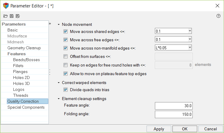

メッシュを作成(Create mesh)
このオプションを選択すると、左側のQuality Correctionタブがアクティブになります。

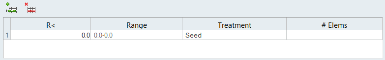

Surface hole recognition table data
テーブルで半径の範囲および追加オプションを指定します。
行や列を追加または削除するには、(Add Row)、(Remove Row)、(Add Column)、(Remove Column)をクリックします。
図 19.
表 2. サーフェス穴認識テーブルデータ
動作
R< 現在の穴の範囲指定における最大半径です。最小の値は、最初の行は0.0、その他は前の行の最大値を取ります。長穴の場合、半径は穴の先端部分で計測されます。
Range 現在の行の半径の幅です。この値は変更できません。
扱い 次のオプションを処理する方法:

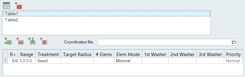

Use file for hole recognition
考慮するすべての穴のX、Y、Zの中心位置を含む追加ファイルを指定します。
それぞれ異なる定義を持つ複数ファイルを指定できます。ファイル内の順番は、オーバーラップや定義矛盾が生じた場合の優先権を決定します。
新たなholeファイルを作成するための新しいテーブルを追加するには、(Add Table)をクリックします。指定したholeファイルテーブルを削除するには、(Delete Table)をクリックします。
図 24.
これは、一般的にボルト穴のような特別な処理が必要な穴に使用されます。BatchMesherは、定義されたモデル内の穴の位置を比較し、それに合うように優先付けします。これらの穴に対し、サーフェスの穴を認識するためのすべてのオプションが利用可能です。複数のファイルが定義されている場合、BatchMesherは、指定された順番に各ファイル内の穴を検索していきます。検索された場合、穴に対応する最初に見つかったファイルにリンクされているワッシャーテーブルを適用します。どのファイルにも穴が見つからなかった場合、デフォルトの”general surface holes”テーブルの設定が使用されます。
