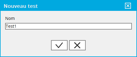

Une fois les paramètres d'entrée définis, l’utilisateur peut lancer un test en cliquant sur
Une boite de dialogue apparaît dans laquelle l'utilisateur doit choisir le nom du test et cliquer sur .

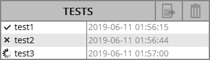

Liste de tests
Une fois l’exécution du test finie, le test apparaît en bas à droite. Plusieurs tests peuvent être exécutés sur un composant, dans ce cas ils sont listés:

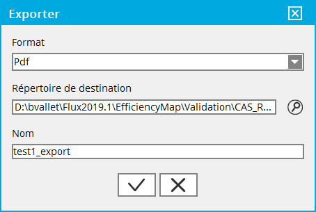

  • Exporter :
    Exporter un test en le sélectionnant dans la liste et en cliquant sur ou en faisant un clic droit → Exporter
États des tests
Un test a 3 états possibles :
  • : le test a réussi
  • : le test est en cours d’exécution
  • : le test a échoué
Export de tests
Un test peut être exporté sous 3 formats différents :
  • format pdf pour un rapport (équivalent à tout le contenu de la zone centrale)
  • format html pour un rapport (équivalent à tout le contenu de la zone centrale)
  • format txt pour une exploitation des données (un fichier texte par grandeur)
