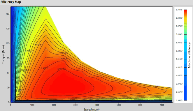

Le but de Flux e-Machine Toolbox est de caractériser le comportement de la machine dans la zone "Couple-Vitesse" et ainsi pouvoir exploiter les différentes grandeurs dans cette zone.
Les paramètres d'entrée tels que la tension de phase efficace maximale, le courant de phase efficace maximal et la vitesse maximale de la machine sont considérés.
Deux types de mode de commande sont disponibles : le couple maximal par volt (MPTV) et le couple maximal par ampère (MPTA).

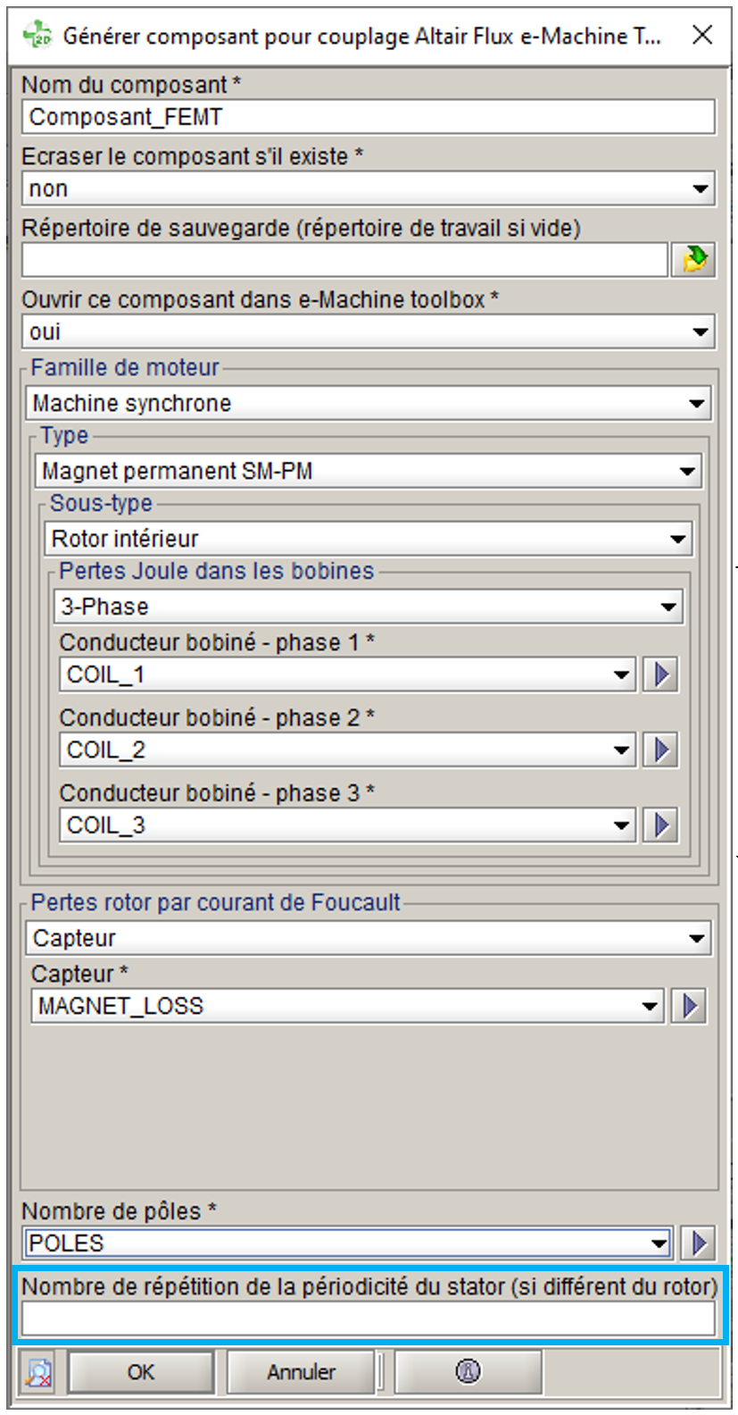

Dans Flux, lors de la génération du composant de couplage, il y a un nouveau champ : Nombre de répétition de la périodicité du stator (si différent du rotor)

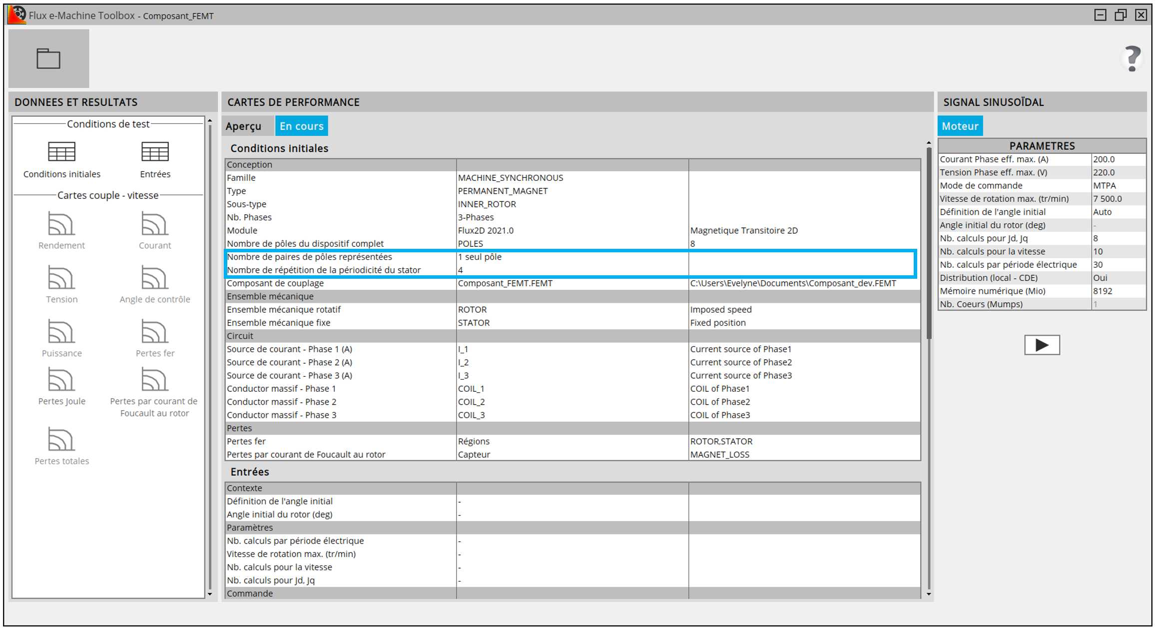

Dans FeMT, dans la zone Conditions initiales, deux nouvelles informations sont affichées :
  • Nombre de paires de pôles représentées
  • Nombre de répétition de la périodicité du stator
