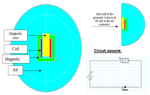

Flux projet
La géométrie, le maillage, et la physique sont décrits ci-dessous.

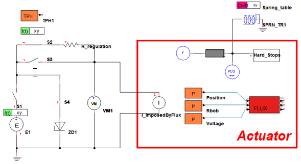

6 Placer, caractériser et connecter les autres composants nécessaires (qui constituent l'environnement de l'actionneur électromagnétique), comme montré dans la figure ci-dessous.

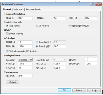

Configurer les paramètres de la simulation avec un intervalle de temps de 0 to 70ms et un pas de temps Portunus compris entre 1µs et 20µs, puis lancer la simulation.

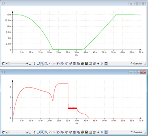

Durant la phase de résolution, l'utilisateur a accès directement aux pas de temps résolus qui sont affichés dans les graphiques des post-processeurs Portunus tel que « off-sheet display ».
Analyses des résultats

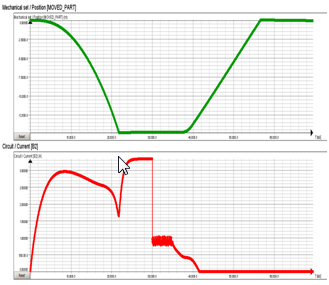

Les résultats du couplage peuvent être analyses aussi bien dans le post-processeur de Portunus que celui de Flux via le projet résolu COMPONENT_COSIMF2P.FLU
Résultats dans Portunus Résultats dans Flux
