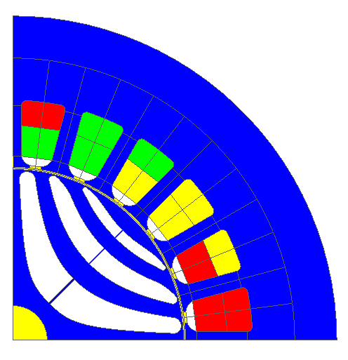

Considérons la modélisation de la machine électrique suivante représentée par un seul quart du dispositif complet.
Figure 1. Machine électrique a quatre pôles et trois phases de courant

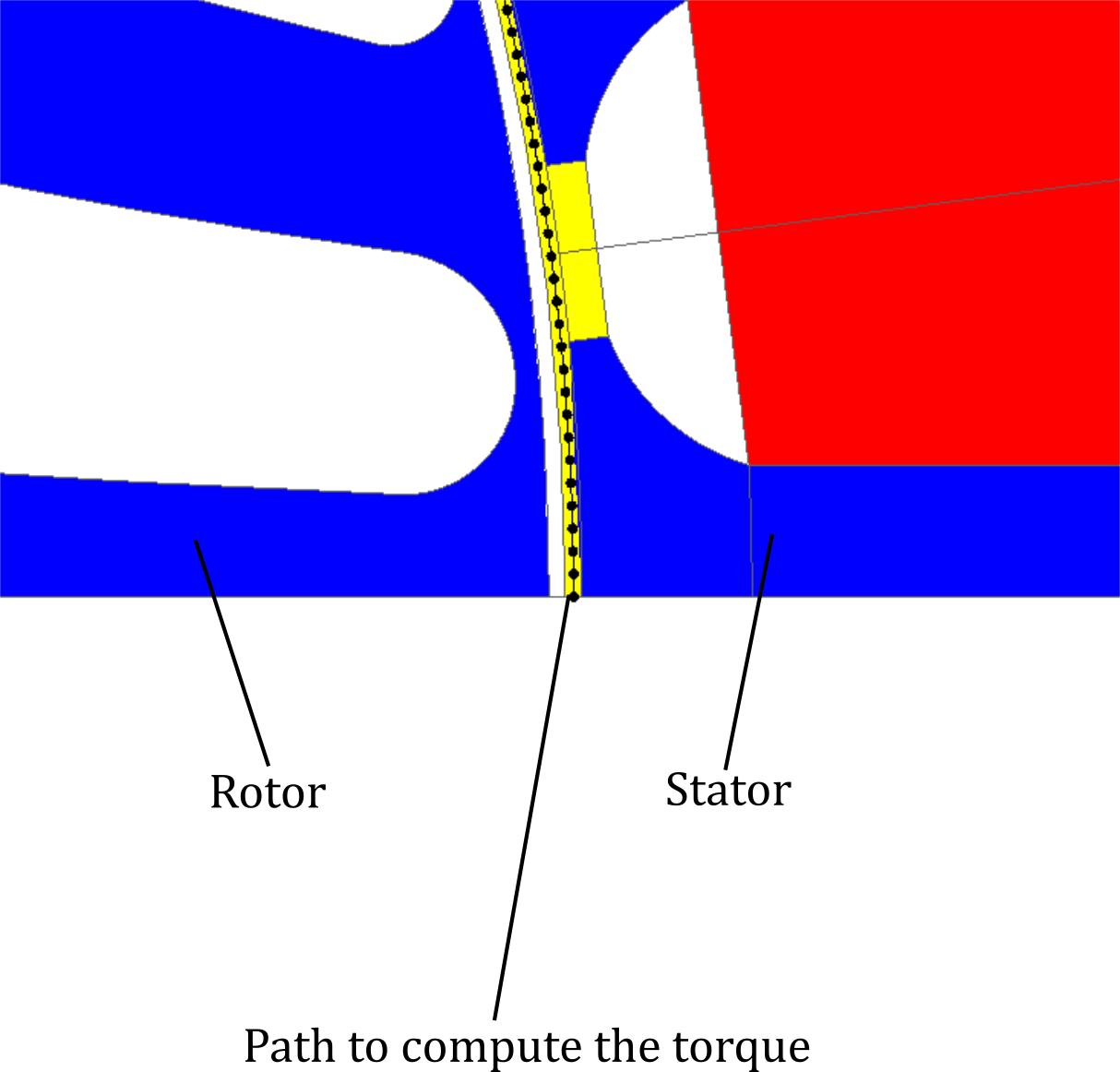

Pour lancer l'optimisation de forme, la réponse choisie est le couple comme vu dans cette page, un chemin nécessaire au calcul du couple est montré dans la figure suivante :
Figure 2. Description du chemin nécessaire au calcul du couple avec les tenseurs de Maxwell
Définit avec un point par degré et un rayon dans l'entrefer du côté stator, ce chemin assure un bon calcul de couple, cette machine a quatre pôles.

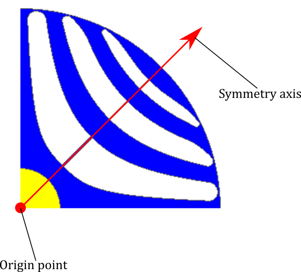

La contrainte de symétrie peut être définie comme suit :
Figure 3. Origine de l'axe de symétrie et axe de symétrie
L'origine de l'axe de symétrie est placé en (0,0) et l'axe de symétrie est placé en (0.5,0.5).

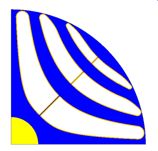

A la fin, les lignes où les nœuds peuvent bouger sont sélectionnés comme montré dans la figure ci-dessous :
Figure 4. Lignes sélectionnées pour l'optimisation de forme

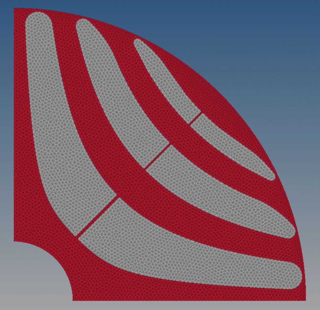

En utilisant l'Optimisation de forme, nous obtenons plusieurs fichiers dans le dossier temporaire (.wmv pour HyperView) pour voir les résultats, il faut afficher le maillage dans le projet Project_OptimizationResults.FLU contenu dans le dossier temporaire.
Figure 5. Design initial de la machine synchro-reluctante (a) et design finale de la machine synchro-reluctante (b)
Même si le moteur initial offre déjà de bonnes performances, l'utilisation de l'Optimisation de forme apporte des améliorations non négligeables. La Table 1, montre une augmentation de 4.8% du couple avec une réduction de 20% de la masse du rotor. La Figure 5 montre les configurations initiales et optimisées du rotor.

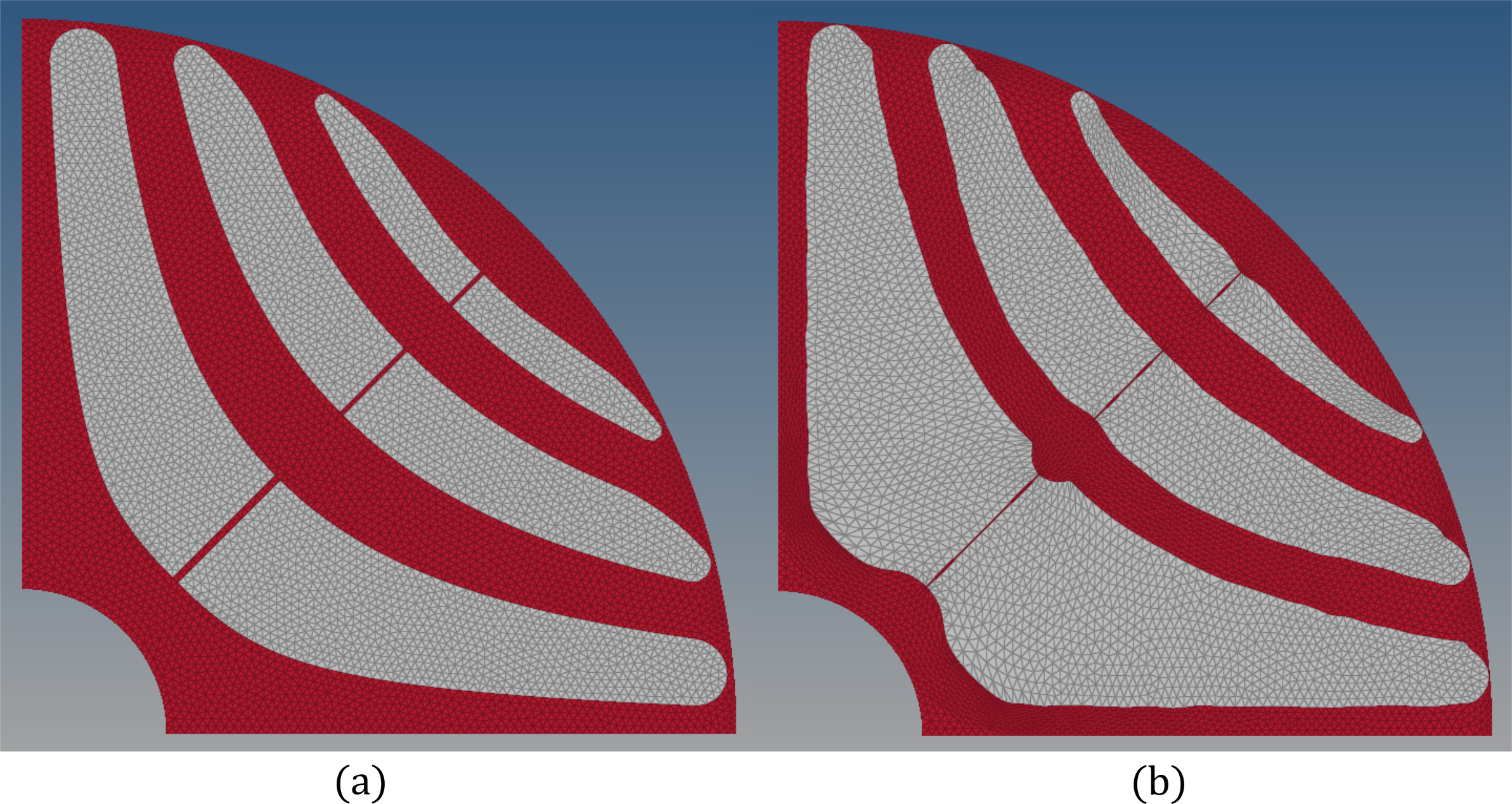

Figure 6. Déplacement des nœuds du maillage pendant les itérations d'optimisation
