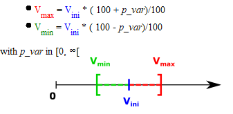

Limites définies par un facteur commun
Figure 1. Vmax et Vmin sont les limites haute et
basse de la contrainte, p_var le facteur
commun

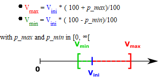

Limites définies par deux facteurs différents, un
pour la limite inférieure et l'autre pour la limite
supérieure,
Figure 2. Vmax et Vmin sont les limites haute et
basse de la contrainte, p_max et p_min sont les
facteurs pour les limites haute et basse

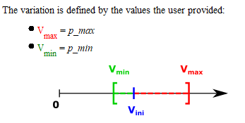

Limites définies par valeurs
Figure 3. Vmax et Vmin sont les limites haute et
valeurs pour les limites haute et basse

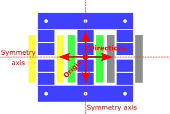

Contrainte de symétrie orthogonale
L'origine de l'axe de symétrie,
La direction de l'un des deux axes, le deuxième est
automatiquement pris perpendiculaire au
premier.
Figure 4. L'origine et les deux axes de symétries sur un
dispositif électromagnétique
Dans ce cas, seulement un des deux axes doit être
définit, soit (1;0) pour l'axe X ou (0;1) pour l'axe Y.

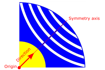

La direction de l'axe.
Figure 5. Origine et axe de symétrie sur le rotor d'une
machine tournante
Dans ce cas, la direction de l'axe est (0.5;0.5)
