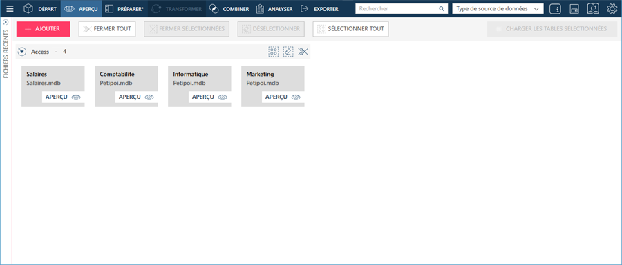

La fenêtre Aperçu permet les opérations suivantes :
Ouvrir un fichier de source de données
Prévisualiser et confirmer les données de la source de données
Charger une table dans votre espace de travail, afin d'en combiner ou d'en transformer les données
Combiner les enregistrements de tables similaires avant de les charger dans votre espace de travail
La fenêtre Aperçu affiche initialement une liste de tables des sources que vous avez ouvertes :
Ces tables peuvent être :
contenues dans la source de données que vous venez de charger
le produit d’une opération de préparation de documents que vous avez effectuée
les tables d'une page Web que vous avez sélectionnée
Depuis cette fenêtre, vous pouvez prévisualiser des tables ou sélectionner les tables avec lesquelles vous souhaitez travailler.
Pour prévisualiser une table et inspecter vos données, cliquez sur l'icône Aperçu :
La fenêtre se présentera comme suit :

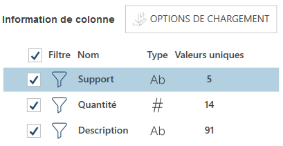

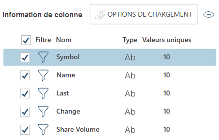

Information de colonne Ce panneau affiche une liste des colonnes de la table se trouvant dans l'aperçu. Il présente les noms des colonnes, le type de données de chaque colonne, et le nombre de valeurs uniques de chaque colonne. Remarque :
Options de chargement ouvre la boîte de dialogue Options de chargement HTML, dans laquelle vous pouvez spécifier si la première ligne de la table inclut les noms de colonne et préciser n lignes à omettre avant de capturer la ligne suivante comme première ligne de votre table. Visualiseur de texte ouvre une boîte de dialogue dans laquelle s’affiche le code de style HTML de la table.
Cliquez sur l'icône pour afficher l'avertissement ou l'erreur. Reportez-vous à la rubrique Aperçu des données pour plus d'informations. |

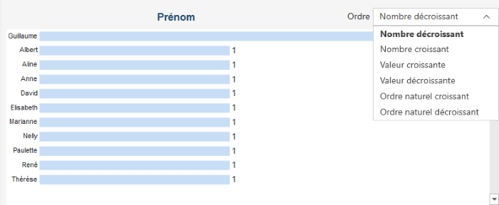

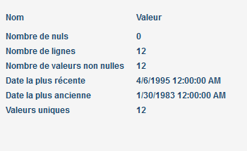

Statistiques de colonne Ce panneau présente les statistiques d'une colonne sélectionnée. Sélectionnez une colonne dans le panneau Information de colonne (4 dans l’illustration de la fenêtre Aperçu ci-dessus) pour afficher diverses statistiques en fonction du type de données. Pour les colonnes de texte, les statistiques suivantes s’affichent :
Pour les colonnes de date/heure, les statistiques suivantes s’affichent :
Pour les colonnes numériques, les statistiques suivantes s’affichent :
Si vous souhaitez organiser les lignes d’une colonne sélectionnée en fonction des statistiques, sélectionnez une option de la liste Trier par :

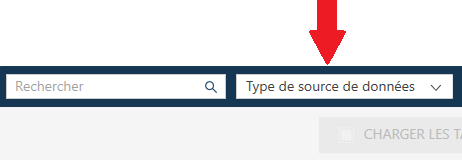

Rechercher une source de données
Utilisez ce champ pour rechercher une source de données. Vous pouvez rechercher une source de données en précisant son nom, ou rechercher toutes les sources de données qui correspondent à un type donné. |
9 |
Menu déroulant Groupement
Vous permet de grouper les tables en fonction du type de source de données ou du nom de la source de données. Par défaut, les tables ne sont pas groupées. Sélectionnez une valeur dans le menu déroulant pour définir le groupement. |
